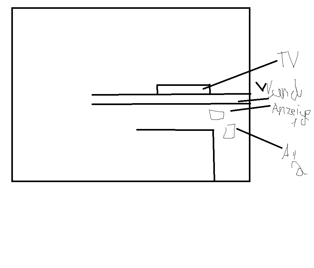

Moin, ich glaub ich hab es vllt ein bisschen unverständlich beschrieben^^,die erweitere Anzeige soll bloß zum chatten,surfen etc benutzt werden. Außerdem ist das spiegeln nicht immer notwendig, sondern nur wenn ich wie gesagt vorm TV sitze, das problem ist nur das ich keine Lust hab andauernd in den Einstellungen hin und her zu wurschteln oder die Stecker andauernd umstecken muss. Desweiteren sollte es alles nebeneinher laufen können ohne das ein Gerät zwanghaft ausgestellt sein muss oder Probleme macht. Wenn es um die Performance geht, wird der TV eh ausgeschaltet und kein Spiegeln wird vorhanden sein, denn es ist eh unnötig das gespiegelte anzulassen wenn ich vor dem PC sitze, siehe Skizze Unbenannt.png

Ich würde dann wirklich statt Spiegeln einen HDMI-Umschalter nehmen für beide Geräte, aber das ist Geschmackssache. Grundsätzlich sollte aber geplantes schon mit der GTX 660 von Haus aus gehen. Was Multimonitoring angeht eine sehr gute Wahl meiner Meinung nach.
Wie funktioniert denn so ein Umschalter? Hab noch nie etwas davon gehört. Ach und das die beiden Monitore am Schreibttisch verschiedene Auflösungen haben ist kein Problem?
Verschiedene Auflösungen bei Nicht-Spiegeln sind kein Problem.
Naja, Umschalter: Ein HDMI-Kabel geht rein, zwei gehen raus. Am Umschalter bestimmst du, welches Gerät angesteuert wird.
