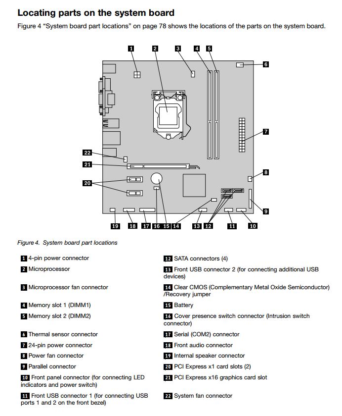

Mhm wird der untere der beiden PCIe 1x Anschluss durch den Kühlkörper der Graka verdeckt?
Denn dort sollte eigentlich noch eine PCIe Sata Karte rein.
Wie hoch ist denn zb der Kühlkörper der Sapphire Radeon R5 230 FleX, ist der so hoch wie der Dual Slot oder geht der über den zweiten Slot hinaus?
