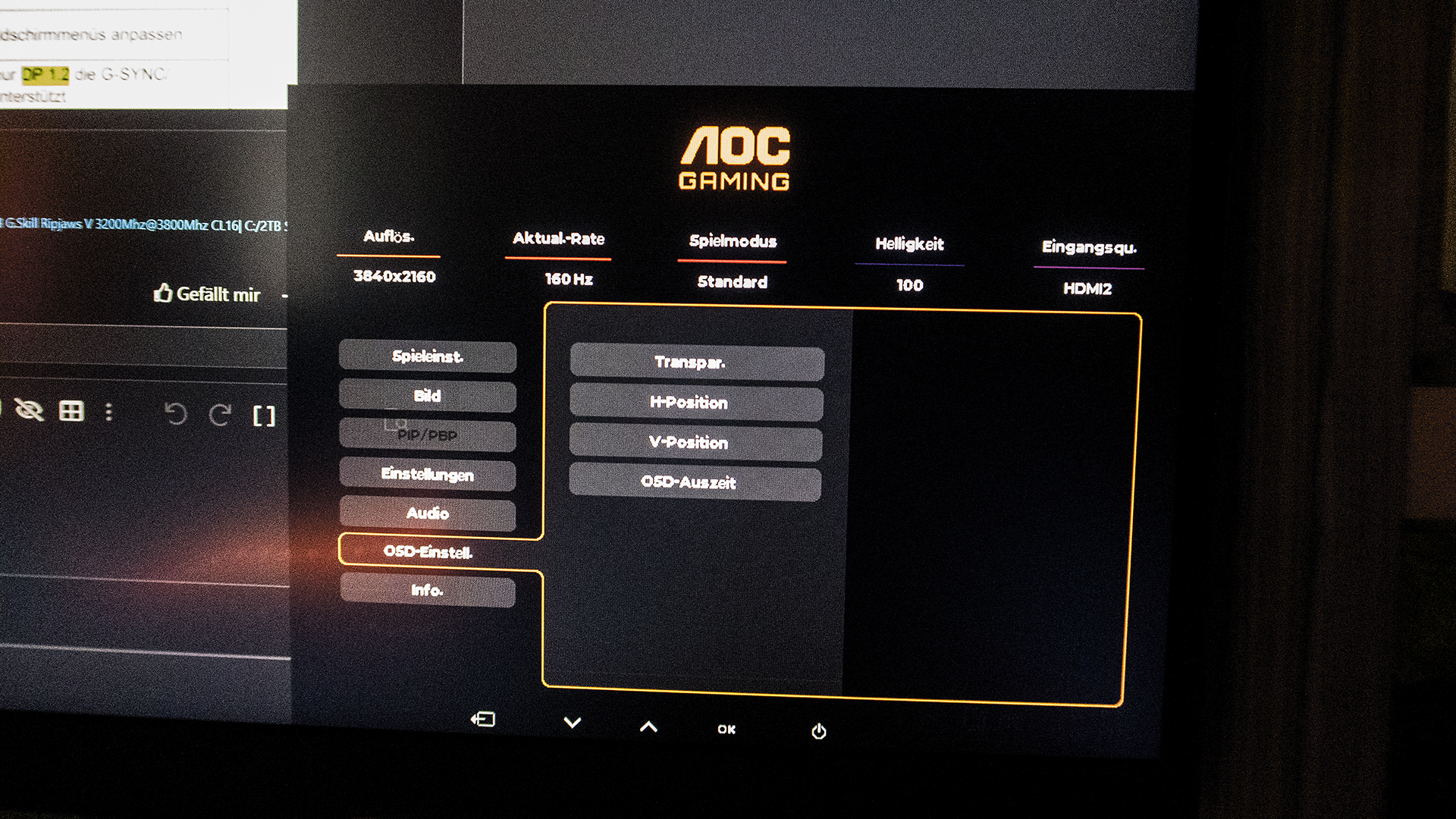

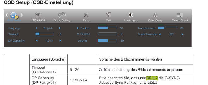

Möglicherweise könnte helfen, die DP-Version am Eingang der Monitore auf DP1.2 zu beschränken, allerdings bedeutet das dann wohl max. 60 Hz. Das OSD der AOC-Monitore soll das lt. Manual können, allerdings sieht das OSD meiner drei Geräte anders aus und die Option fehlt.

@JeanLegi & @HisN :
Die Monitoreingänge des AOC kann man leider nicht umstellen, im OSD fehlen entsprechende Optionen.
Habe inzwischen das Thema auch beim Hersteller angefragt.

Hast du das G-Menu installiert? Damit sollte auch die Firmware der Monitore aktualisiert werden können.
Wenn nicht wäre das ja einen Versuch wert, musste bei MSI auch via FW Update nachgereicht werden damit man DSC deaktivieren konnte.
Den laut Handbuch sollte es ja funktionieren, interpretiere ich zumindest aus der Übersicht.
Danke für den Hinweis, aber die Monitore haben offensichtlich die neueste Firmware/OSD.
Sieht deutlich anders aus und die Option für "DP Capability" gibt es nicht.
Mal abwarten, ob meine Herstelleranfrage was bringt.

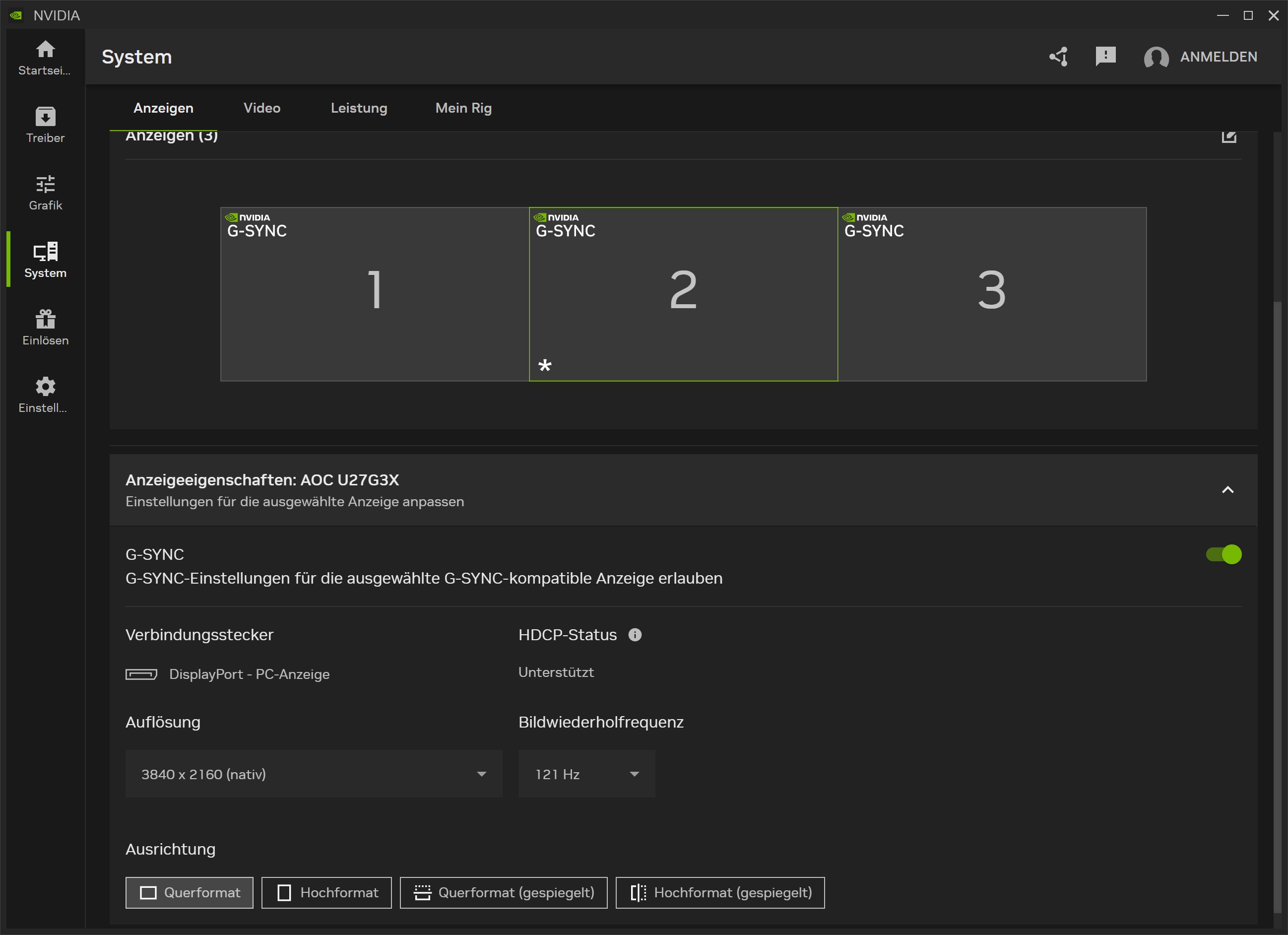

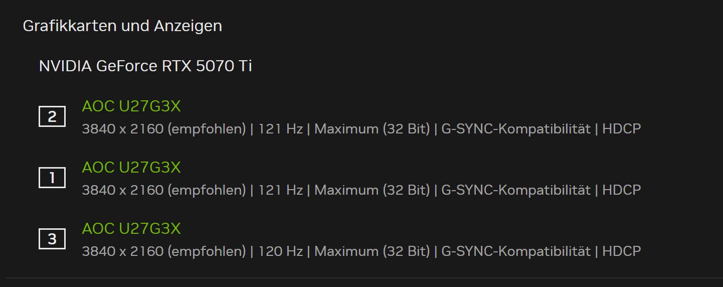

Mit der RTX3090 gehts definitiv nicht, diese drei Monitore anzusteuern (3x4k@160Hz).
Als Zwischenlösung hatte ich eine IntelARC A380 dazugesteckt, dann liefen wenigstens alle drei Monitore gleichzeitig.
Inzwischen konnte ich eine 5070 Ti ergattern (Gigabyte GeForce RTX™ 5070 Ti WINDFORCE OC SFF 16G), damit funktionieren jetzt tatsächlich alle drei AOC U27G3X 4k@120Hz.
Bei höheren Frequenzen (144-160Hz) steigt dann allerdings wieder ein Monitor aus.
