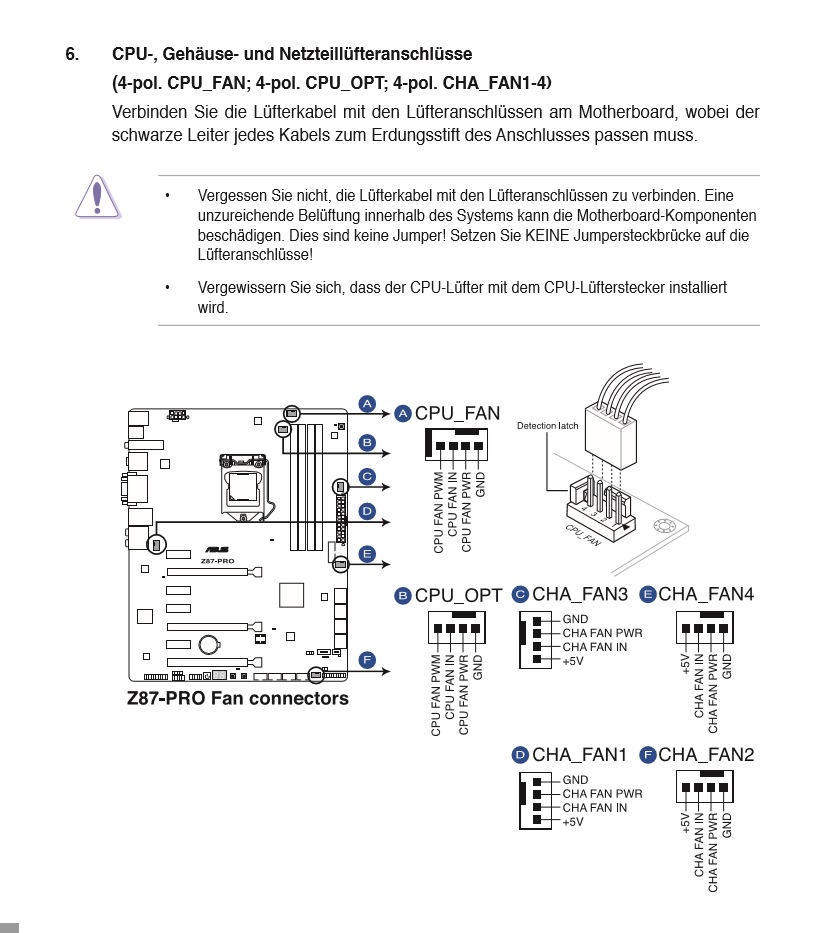

Wenn man sich die Pin-Belegung der Fan-Anschlüsse im Handbuch anschaut, dann können die SYS-Fan-Anschlüsse gar kein PWM ...
Was hat der +5 Volt Pin (bei Chassis- Fan 1- 4) für eine Aufgabe an solch einem 4pin- Header?

Wenn jemand unbedingt will - mich hat meine Erinnerung auch etwas getäuscht...
Auf Pin4 liegt ein 5V 25-kHz-Signal mit veränderlichem Tastverhältnis.
