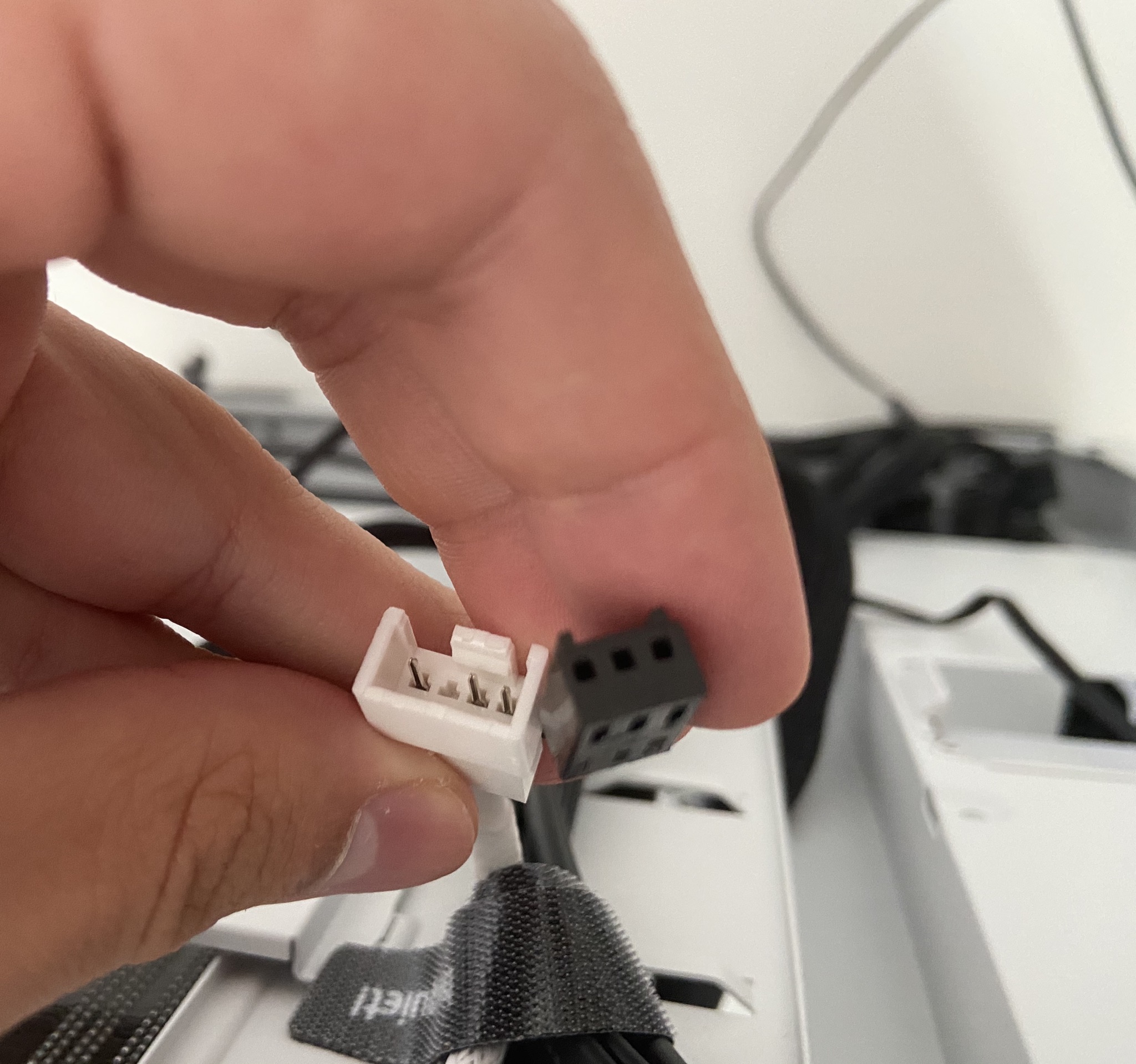

Hallo Freunde,
wahrscheinlich eine simple Frage für die Profis, aber passt der 3 pin Lüfter auf den Stecker, der qasi nur die 2 pins hat? Die Anschlüsse am Mainboard sind voll und ich hab nur noch den Anschluss vom CPU Kühler.
@OmaInge:
der fehlende pin ist der für das tachosignal. der lüfter bleibt über die spannung (zweiter pin) steuerbar, die RPM lassen sich aber nicht auslesen. wenn die steuerung über PWM erfolgt dreht der 3pin natürlich mit vollgas.
@DerHechtangler: siehe oben.
Reaktionen: VoAlgdH
Das ist doch sicherlich ein Y Kabel, also wo man zwei Lüfter an einem Anschluss anschließen kann. Da ist es normal, dass ein Pin fehlt, da das das Tachosignal ist, und das ließt man nur von einem Lüfter aus
Ah perfekt, das habe ich auch. Hab mich schon gewundert, danke fürs erklären!
