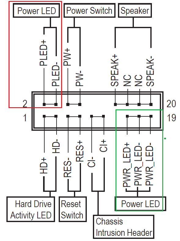

Hier ein B550 Board von Gigabyte, dieses hat zwei Power LED anschlüsse, da du deines nicht angegeben hast guck mal ins Handbuch.
Reaktionen: marco1973nrw und Gelöscht 871778

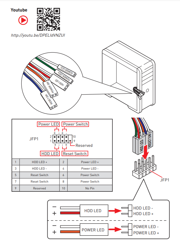

Oh, schon so viele Antworten - DANKE schon mal.
Ich dache die B550 Boards wären an der Stelle alle gleich - ich habe mir das MSI MPG B550 Gaming Edge WIFI gekauft. Wäre natürlich cool, wenn es da an einer anderen Stelle Platz für den Stecker gibt und ich nicht umbauen müsste. Wenn ich den Stecker... äh... den Taster, nicht schon geschrottet habe durch meine Versuche, das Kabel da raus zu bekommen.
das hatte ich als Anleitung dabei...
Der Anleitung gibt es das leider nicht, du wirst also basteln müssen.
Der Vorschlag hier im Thread, einfach mit einem Seitenschneider die Mitte deines Steckers durchzuknipsen, dürfte am schnellsten gehen.
