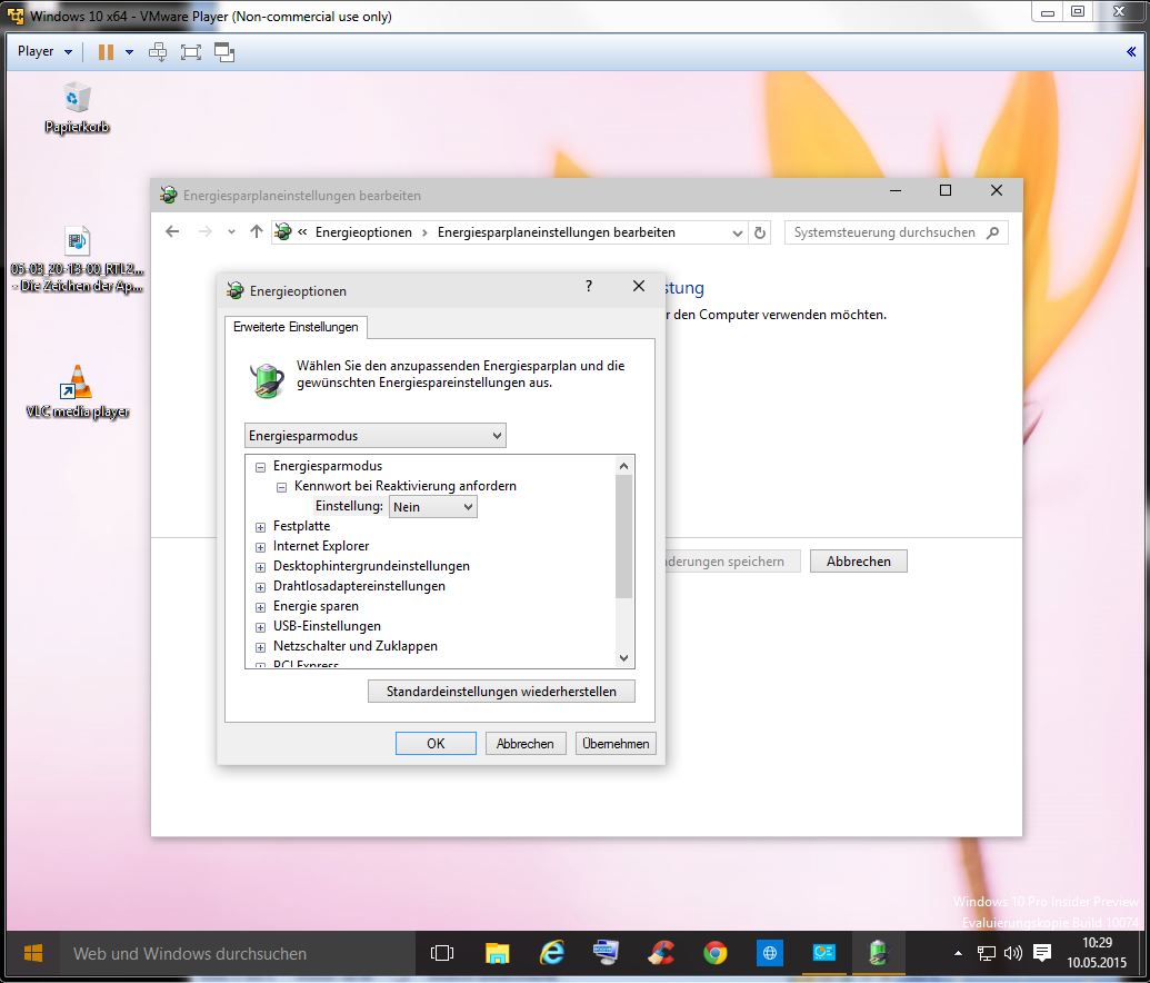

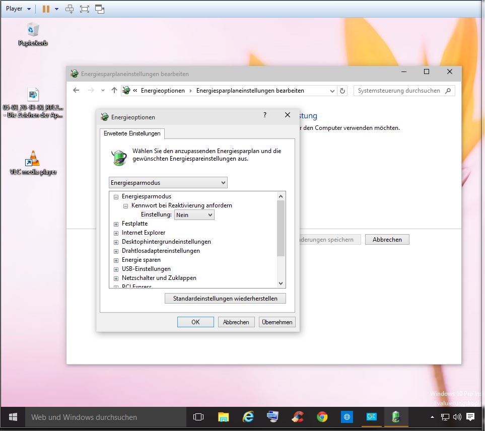

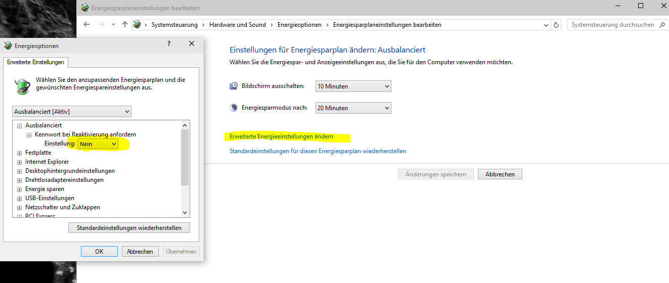

Unter Energieoptionen steht ganz klein in blauer Schrift „Zur Zeit nicht verfügbare Einstellungen ändern“
Wenn Du das anklickst, hast Du die Möglichkeit die Kennwort Reaktivierung auf „Nein“ zu stellen.
Bei mir war die Einstellung auch auf „Ja“ voreingestellt.
