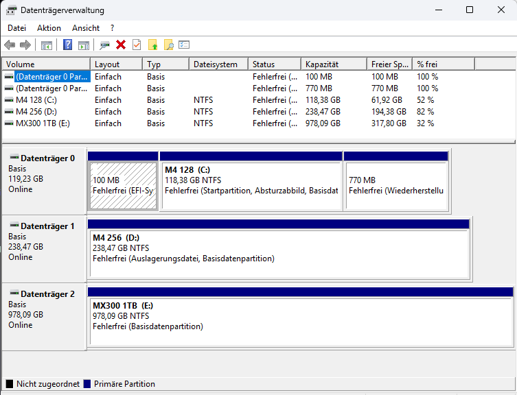

ich habe noch nie etwas geklont/migriert, wahrscheinlich weiß ich nicht mal den Unterschied, deshalb brauch ich etwas Unterstützung.
Meine Situation:

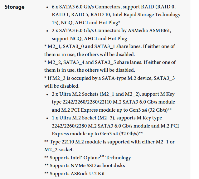

Z370 ASRock Gaming Proffessional i7 - 8 SATA3, 3 Ultra M.2 (PCIe Gen3 x4 & SATA3)
Handbuch zum Board https://download.asrock.com/Manual/Fatal1ty Z370 Professional Gaming i7.pdf
Crucial M4 128 GB ist C: Windows
Crucial M4 256 GB ist D: Kleinkram, Tools, Download Ordner
Crucial MX300 1 TB: Spiele

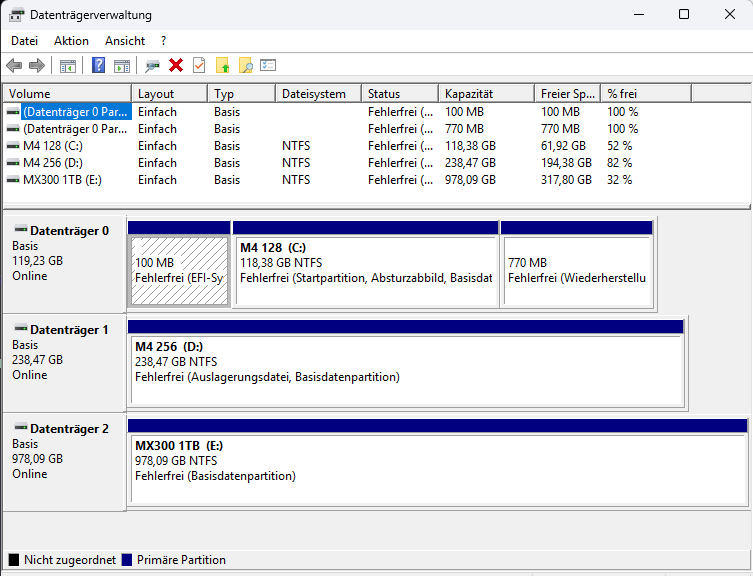

Auf der NVME soll eine große Gesamtpartition sein und da alle 3 Satas drin sein, also am Ende. Geht das, wie geht das? Ich habe schon gelesen die Anleitung https://www.diskpart.com/de/klonen/ssd-auf-nvme-klonen-9909-tc.html
Aber dort steht quasi nur 1 SSD auf 1 NVME, ich hab ja aber 3. Geht das, wie geht das?

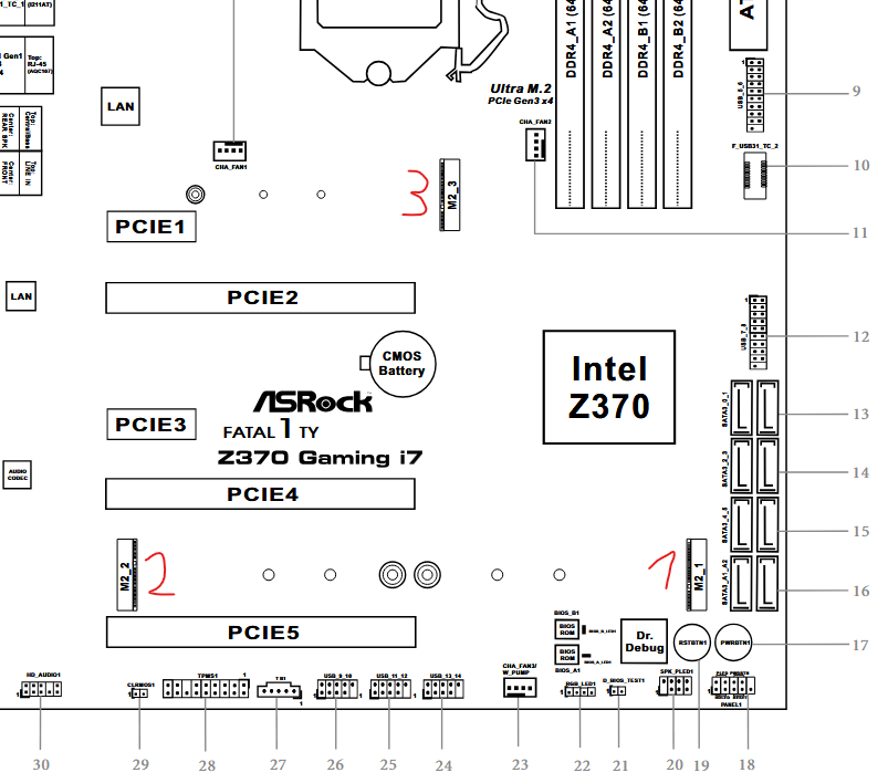

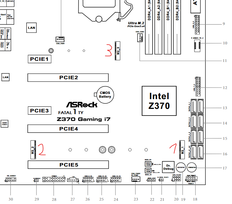

Und wo muss die NVME rein, damit 6700 XT weiterhin mit 16 Lanes läuft, oder gehen da alle 3 Slots? Hab ich nicht 20 PCIe Lanes von der CPU, oder nur 16? 8700K.

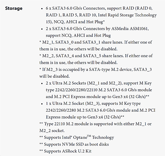

Anhang: Datenträgerverwaltung, Storage Ausschnitt Handbuch, M2-Plätze
meckswell schrieb:
auf der NVME soll eine große Gesamtpartition sein und da alle 3 Satas drin sein,
das Problem wäre dann, dass ja die Laufwerkbuchstaben D: und E: dann weg wären, was bei Programmen und Games Probleme machen wird. Da würde ich die Partitionen erst mal so beibehalten, also C: D: und E: auf die neue SSD klonen/kopieren. Was spricht dagegen, nur C: auf die neue SSD zu klonen, und die anderen beiden SSDs einfach drin zu lassen?
aus dem Handbuch:
  • M2_1, SATA3_0 and SATA3_1 share lanes. If either one of them is in use, the others will be disabled.
  • M2_2, SATA3_4 and SATA3_5 share lanes. If either one of them is in use, the others will be disabled.
  • If M2_3 is occupied by a SATA-type M.2 device, SATA3_3 will be disabled.
Reaktionen: meckswell
Du kannst nur von Datenträger zu Datenträger klonen. Alle andere ist kopieren.
Würde ich so nicht machen.
Du klonst nur den Windows Datenträger auf die neue NVMe. Achten, daß Du dort eine GPT und ESP hast. Und die anderen Partitionen kopierst Du nur.

Habe noch Bilder oben hinzugefügt, Storage Info und M2-Plätze. Sind die M2-Plätze gleichwertig und welcher ist der wo die Lanes von der CPU kommen? Die andern 2 müßten dann ja vom Chipsatz sein, also 4 oder 4, nicht 4+4, glaube ich. Wenn ich mit was falsch liege, bitte korrigieren.

Mein Bios is im UEFI Mode, meinst du das? Was is ESP?
Wenn ich C: klone, sind dann die 2 kleinen Partitionen, 100MB+770MB kein Buchstabe, mit drin, oder muss ich die einzeln etwas machen? Die NVME muss bootbar werden.

Kann man sagen, welches der M2-Slot von der CPU ist? Den darf ich nicht nehmen, sonst läuft 6700 XT nur noch mit 8 Lanes. Ist es der obere M2_3? Der ist ja direkt unterhalb der CPU. Bild M2-Plätzein #1.
Die 2 kleinen Partitionen ohne Buchstabe müssen mit.
Dafür gibts Handbücher:
Seite 5
wie oben geschrieben, die M.2 und Sata teilen sich die Lanes, demnach hängen die also alle am Chipsatz, und nicht direkt an der CPU, die 16 Lanes für die Grafikkarte sollten also erhalten bleiben! Du verlierst dafür dann zwei Sata-Anschlüsse.

@BmwM3Michi Beim 3er stehts aber was anderes, schau mal ...
"Wenn M2_3 durch ein M.2-Gerät vom Typ SATA belegt ist, wird SATA3_3 deaktiviert."
Das bedeutet doch, dass 3 anders ist, als 1+2. Oder nicht?
ja, der bekommt wohl Lanes extra vom Chipsatz, die er nicht teilen muss.

gute Frage. In welchem Slot kommt die Karte? Aufpassen wegen der Lanes.
Da würde ich lieber die SSD umtauschen, gegen eine, die passt!
Es würde in den unteren PCIE5 kommen, der hat 4 Lanes vom Chipsatz. Der mittlere würd 8 Lanes abzwacken von der Graka, das geht nicht.
Ich habe versucht Nägel mit Köpfen zu machen. Den Adapter und eine 1TB Samsung 970 EVO Plus bestellt. Und die P3 Plus kommt auf den Adapter. Erst teste ich sie in allen 3 Slots, ob ich wirklich betroffen bin.

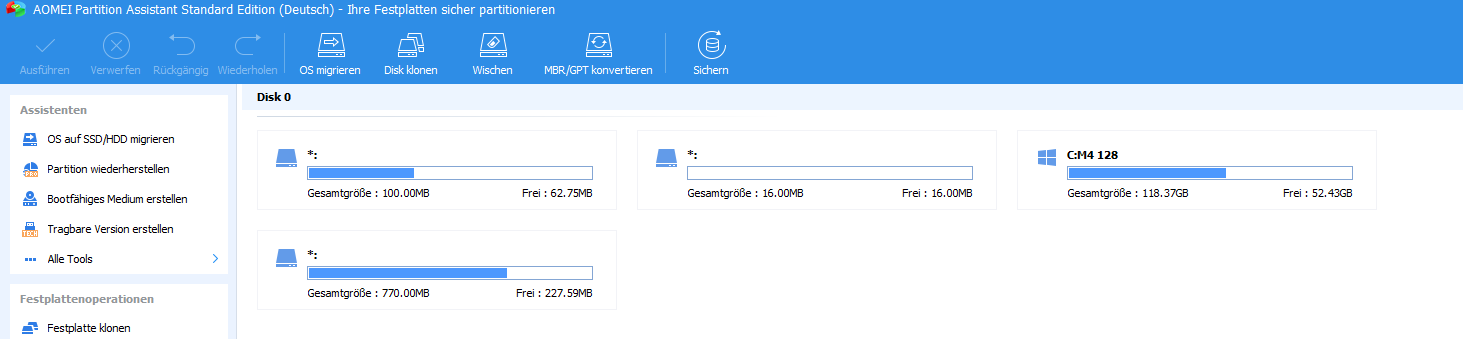

Muss ich im AOMEI auf OS migrieren, oder Disk klonen gehen? Die M4 128 soll auf die Evo 1 TB. Es muss ja bootbar werden. Wie gehts? Habs doch noch nie gemacht.
