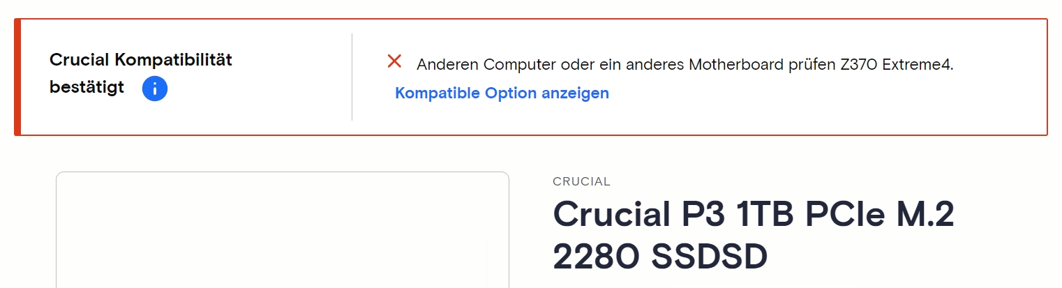

ich habe mir eine neue ssd (Crucial P3 Plus SSD 1TB M.2 PCIe Gen4 NVMe Interne SSD) zugelegt und habe die auf meinem Asrock z370 Extreme4 Mainboard verbaut. Leider wird dieser von meinem Mainboard nicht erkannt. Unter den Boot Einstellungen habe ich auch im CSM die Launch Storage OpROM Policy auf UEFI Only gestellt. Ich habe zudem eine neue Samsung 990 evo SSD ausprobiert und auch diese wird nicht erkannt. Wenn ich jedoch eine ältere SSD (Samsung samsung ssd model mz-vl25120) an den gleichen m.2 Steckplatz stecke, so wird dieser erkannt.
Kann es daran liegen, dass es sich bei beiden um PCIe 4 handelt ? Jedoch handelt es sich bei dem mz-vl25120 auch um ein PCIe 4, wenn ich mich irre und dieser wird erkannt.

Falsche SSD gekauft. Etliche ASRock Boards kommen mit diesen SSDs nicht zurecht. Gab schon mehrfach solche Posts hier, einfach mal suchen.

Daran liegt es nicht, es handelt sich um eine falsche Pin-Belegung der ASRock Boards.
Auf der Liste der inkompatiblen SSDs stehen auch PCIe 3.0 Modelle.
