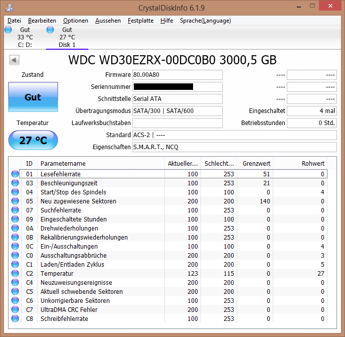

ChristalDiskInfo zeigte bei den Platten A und B folgendes an:
HDD A:
Fast alle Werte (habe leider keinen Screenshot mehr davon) waren normal (also 0), nur die Anzahl der Einschaltungen, Hochlaufen, etc. hatten die erwartete 1. Allerdings wurden 2 Sektoren als schwebend angezeigt!
HDD B:
Nun ergeben sich für mich mehrere Fragen. Falls die zu unterschiedlich sind, bitte melden, dann frage ich separat.

3. HDD B: Ich habe die HDD aus einer scheinbar original-verschweißten Verpackung geholt, sie wurde aber (wohl inkl. meinem Einschalten) schon 4x eingeschaltet. Ist das normal?

Und 4 Einschaltungen sind bei einer neuen Platte meines Wissens definitiv nicht normal.

3. Ist normal. Schließlich wird die auch im Werk ja schon angetestet. Da dürfte 4x eh noch recht wenig sein. Hab da allerdings auch noch nie groß darauf geachtet wie hoch die Werte üblicherweise da genau so sind.

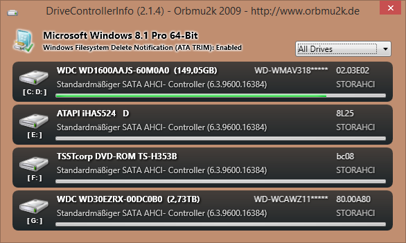

Ich werde mal nach den Treibern suchen. Nur zum Verständnis: stecken die im Chipsatz-Treiber oder wie kann sich sowas alternativ nennen? Ich habe bisher nie bewusst SATA-Controller-Treiber installiert.

Nimm einfach Drive Controller Info statt im Gerätemanager zu suchen, denn Windows hat einen Treiber-Stack und da findet man im Zweifel den falschen Treiber.

Von HDD B hier der Screenshot zum Controller:
Du verwendest den Standard AHCI Treiber von Microsoft, damit sollte es keine Probleme geben. Wenn du auf Nummer sicher gehen willst, dann lass die Testversion von HDTune über die vollen 3 TB den Geschwindigkeitstest machen und stell anschließend hier einen Screenshot rein.
