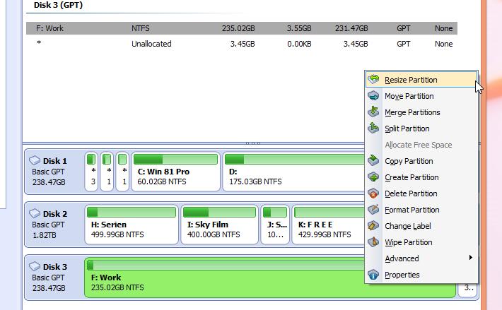

Oder Windows 7 64 bit SP1 installieren auf die 2048 GB Mit UEFI und als GPT formatiert. Dann nachher mit Aomei PArtitionsprogramm auf 3tB vergrössern.

Danach mit Aomei PArtition vergrössern.
So, ich hab jetzt 2,7 TB am Stück.
