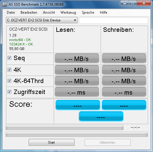

Ich bin von der Datenträgerverwaltung ausgegangen - möglicherweise ist das auch der Grund, wieso die Partition trotz Initialisierung an einem anderen Rechner mit der geringeren Größe angezeigt wird. Lade mal den AS-SSD Benchmark herunter, dieser sollte den momentan verwendeten AHCI-Treiber anzeigen (ein Screenshot aus dem Gerätemanager sollte auch reichen).

AS-SSD erkennt die Platte nicht, egal ob formatiert oder nicht.
Hier ein Screen mit der Vertex 2 Systemplatte:
Im Geräte-Manager wird unter "IDE ATA/ATAPI-Controller" ein NVIDIA nForce Serial ATA Controller angezeigt. Der Treiber ist vom 04.08.2009 mit der Version 11.1.0.33. Wenn ich Treibersoftware aktualisieren wähle, sagt er mir, dass er auf dem aktuellsten Stand ist.
