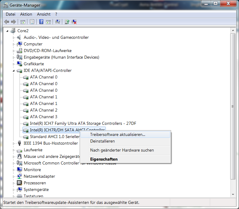

Einfach den Intel-Treiber deinstallieren. Der Windows-Treiber wird dann automatisch wieder installiert.
@Darlis
Das ist unnötig. Man kann im Geräte-Manager problemlos zwischen den Treibern umschalten.

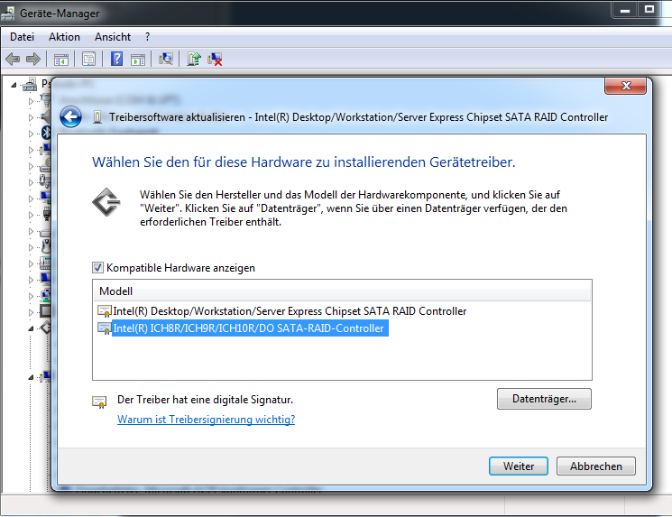

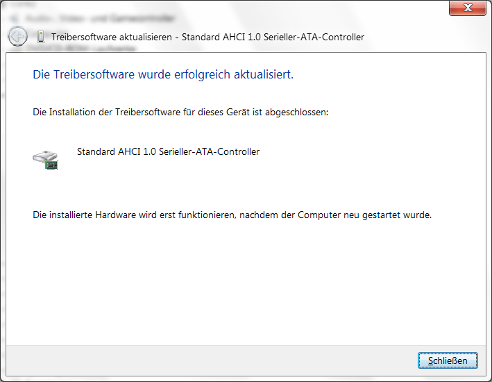

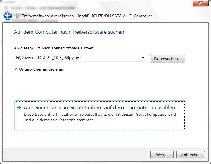

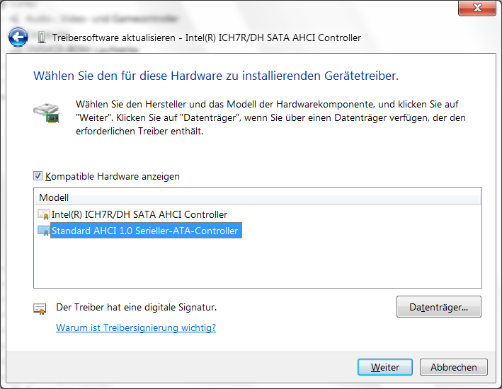

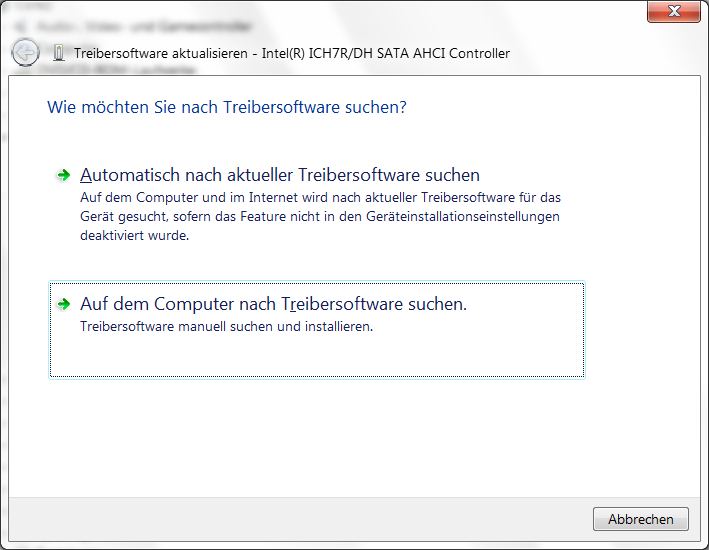

Ich habe dir mal eine bebilderte Anleitung erstellt. Bei dir wird der SATA-Controller im Geräte-Manager etwas anders heißen.

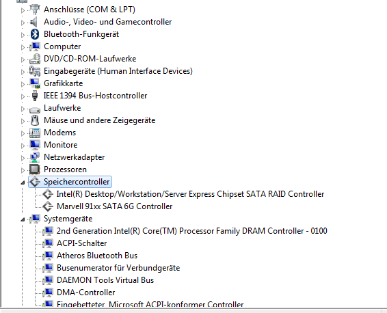

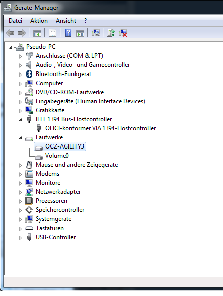

wenn ich in meinen Geräte Manager sehe sieht das anders aus, ich hoffe ich mach mich nun nicht zur pfeife, aber bei mir heißt das nur Laufwerke und darin befinden sich nur "OCZ-AGILITY3" und "Volumen 0" das erste wird wohl die ssd sein
*kacke* ka wie man bilder hier anzeigen kann,
aber ich teste mal, nur eben ni das wirklich keins aktiv ist!
Du musst unter Controller schauen, nicht unter Laufwerke.
Dateien kannst über "Zusätzliche Einstellungen" anhängen, direkt unter dem "Antworten"-Button.
Ganz im ernst, ich komm mir gerade voll bekloppt vor;)
so da das bild, so oder ähnlich wie bei dir ist da nix :heul:
Schau mal unter Speichercontroller ;)

ah und dann den intel auswählen?
aber du hast die treiber datei aus einem download ordner genommen, nehm ich die aus dem system?
vergiss den letzen satz;)))

ABER, ich habe keinen standart drin stehen!
Jap, ich habe beim genauen hinsehen erkannt das du das untere feld erkannt hast,
nun ja sag ja bin heute ein voll fosten ):
Sag mal, ist ein RAID-Verbund konfiguriert oder hast du im BIOS für diesen Controller den RAID-Modus aktiviert? Überprüfe das mal, auch wenn du dir sicher bist, dass der Controller nur im AHCI-Modus läuft.
Auf deinem Mainboard ist ein weiterer SATA-Controller von Marvell. Sicher, dass du da nicht durcheinander gekommen bist? Ich würde auch mal überprüfen an welchem Controller die Laufwerke wirklich angeschlossen sind (siehe Handbuch).
