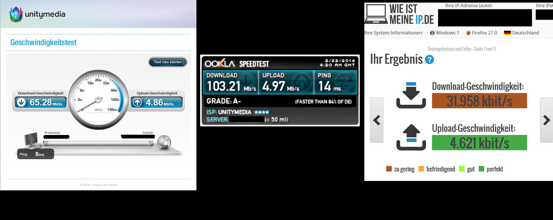

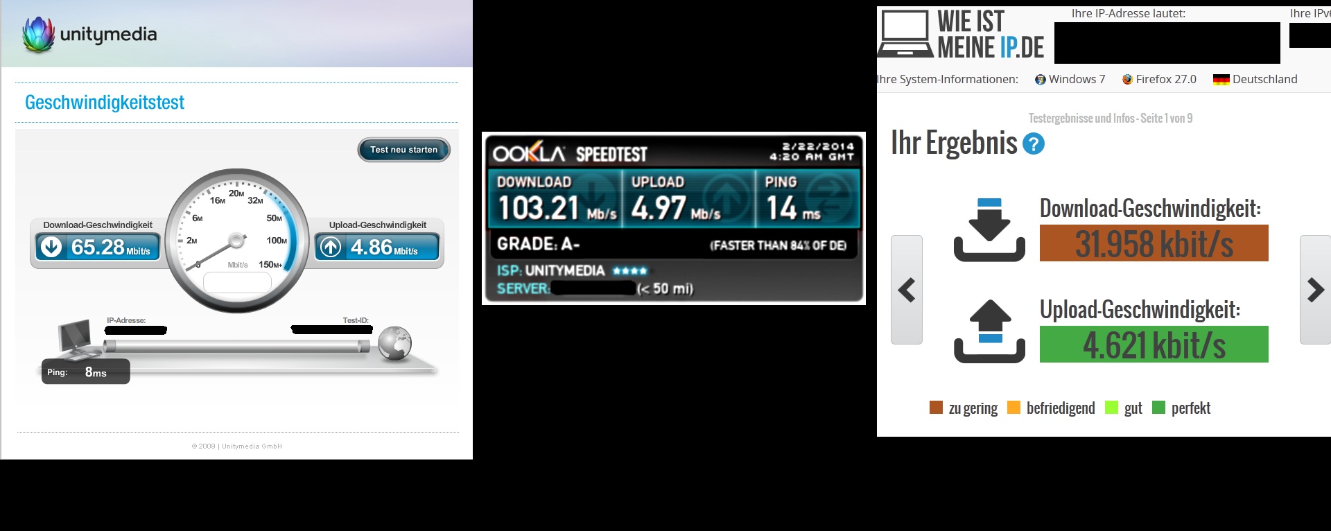

Moin,
Ich habe seit einer Woche Internet bei Unitymedia mit 100Mbit/s + Festnetzt. Mein PC ist mit einem Lan-Kabel an das Technicolor TC7200 Modem angeschlossen. Ich dieser Zeit hatte ich zweimal für 2-3 Minuten kein Internet. Möglicherweise hat das Modem ne neue Software geladen oder so, keine Ahnung. Jedenfalls habe ich immer wieder mal ein Test bei Unitymedia gemacht und alles war gut.
Jedoch zeigt der Test bei Unitymedia seit gestern Abend und Heute Morgen nur noch 65Mbit/s. Normalerweise hatte ich immer ~100Mbit/s. Ich habe zwei Mal das Modem vom Strom getrennt und nach ne Minute wieder angeschlossen. Nachdem es sich eingewählt hatte, habe ich nochmal ein Test bei Unity gemacht und es zeigt immer nur ~64Mbit/s.
Die Tests habe ich noch bei zwei anderen Internetseiten gemacht. Erstaunlicherweise zeigt das OKLA Speedtest bei speedtest.net immer ~103Mbit/s. Und bei WieIstMeineIP.de zeigt der Test nur noch ~31Mbit/s.
Was ich etwas komisch finde ist, dass alle drei Tests mir vor einigen Tagen immer so um die 102Mbit/s gezeigt haben, und jetzt zeigen alle etwas anderes. Mit Unity habe ich noch nicht telefoniert, mache ich noch!
Hier ein Bild:
Jetzt ist die Farge: Welcher Test zeigt mir die richtigen Werte?
Ich danke euch!

vergiß die ganzen Speedtests, alles Kokolores. Ich habe VDSL 50 und hier kommen die 50 fast voll an (49,7xx). Lt. diversen Speedtests liege ich irgendwas zwischen 21 und 36. Lade ich von einem schnellen Server was Größeres runter, z.B. ne Linux-DVD, dann schwankt der SPeed tagsüber etwas mehr, nachts recht wenig. Und das was ich über die längere Zeit bei den Speeds sehe ist dann ein reeller Echtwert, der besser ist als die paar Testsekunden bei überlasteten Speedtests.
Also nicht wahnsinnig machen lassen, zieh Dir mal'n fettes ISO, Linux, Windows. Und schau dann, was Du für eine Geschwindigkeit hast.

Mir ist schon klar, dass ich nicht schneller laden kann als die Server es erlauben. Ich hatte auch schon vorher eine 64Mbit/s leitung bei Unity. Bei Nvidia hatte ich fast immer die volle Geschwindigleit, das ist ja auch der Grund warum ich es dort ausprobiert habe.
@Pitam
Ich nutze Firefox und Avira, vor paar Tagen war die Geschwindigkeit in Ordnung. Ich konnte alles mit ~12Mb/s runterladen, falls die Server es erlaubt haben.
@Starsurfer
Da habe ich gerade 1GB runtergeladen und es zeit mir nur noch 31Mbit/s. Es als Schwankung zu bezeichnen wäre bei einer (bis zu) 100Mbit/s Leitung vielleicht etwas untertrieben.
Vielleicht sollte ich mal in dem Modem irgendwas einstellen. Diese Schwankung habe ich seit der Modem möglicherweise eine neue Software geladen hat und ich für 3 Minuten kein Internet hatte.
