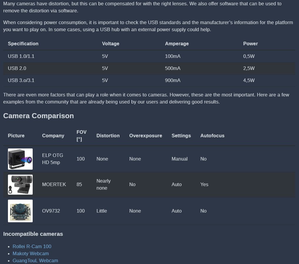

Interessant wäre zu wissen, welche Kameras das Projekt verwendet bzw. empfiehlt.

Ja so steht es in der Anleitung, ich denke auch es ist ein aktiver Hub. Bzgl. der Kameras: auf autodarts.diy kann man unter dem Menüpunkt Kameras schauen, welche dort empfohlen werden, bzw. nicht gehen. Ich hänge mal ein Bild an

Habe ein Bild angehangen in dem Post. Da weiß ich nicht was gehen kann und was nicht :(

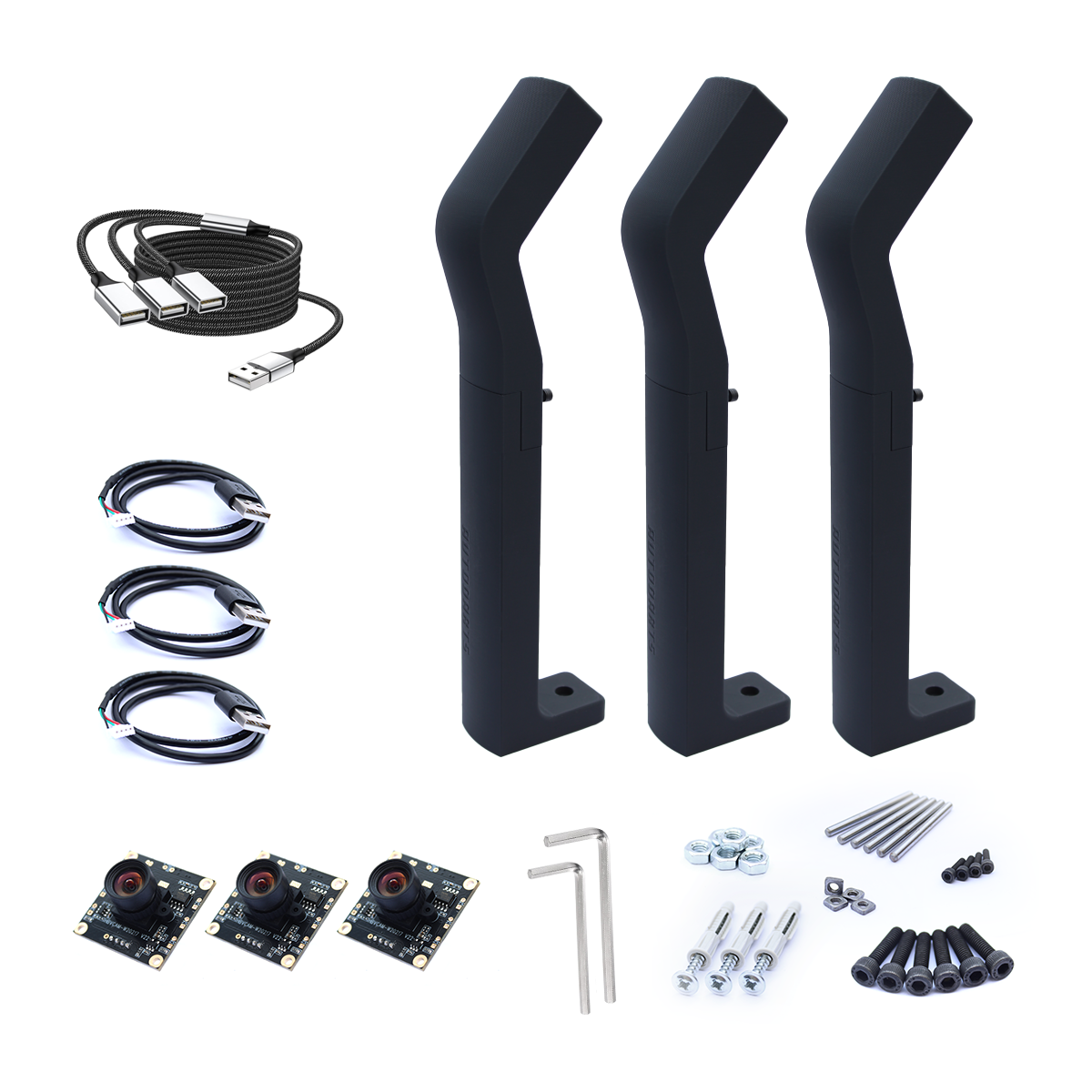

Zu Lösung 1: Verstehe ich gar nicht. Aber ich hänge ein Bild an, vllt versteht man dann allgemein besser wie das geliefert wird. Man sieht die Cams + dieses 3in1 USB Kabel. Und dieses Kabel macht mich so stutzig, das muss doch dann auch iwie über eine Ausgangsleitung gehen und die kann man doch dann durchschleifen?
Das ist einfach nur ein Hub ohne eigene Spannungsversorgung mit einem Uplink- und drei Downlinkports.
