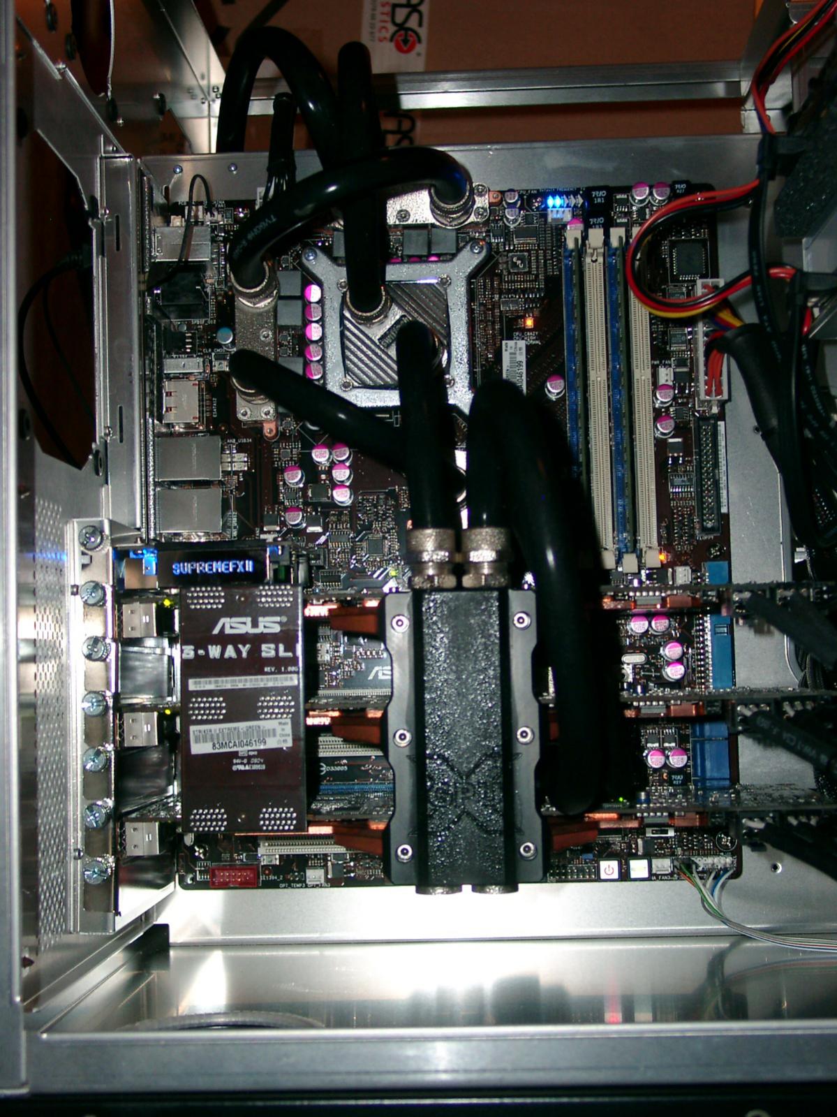

Wär cool wenn du die Konstruktion dann fotografierst,wenn dus machst, 3 GTX280 @ Wakü hab ich noch nicht gesehen:D
THX, y33H@:)

Also hatte mal 7 tage 3x280GTX laufen bei mir in einen stacker 930.
Seitlich blasen 2x120mm mit 2000\min drauf ,hatte keine probleme in den 7 Tagen ,die obere lag immer so bei 90crad (vollast) aber die der Mitte war locker 10crad wärmer ,schliesslich ist sie ja im wärmesandwich ^^.Habe dann wieder eine verkauft ,weil auf dauer mir die Abwärme zu hoch war ,also mit luftkühlung is das machbar --aber was is im Sommer z.b oder wie sieht es bei extremen dauerbetrieb aus ,ich hab mir dann gesagt neee dafür sind mir die Dinger zu teuer :)
Hehe ein Mora wird da wohl reichen ! Wenn du noch Lüfteraustritte und Eintritte hast auch Radis davor ! Alles rein was geht ^^
