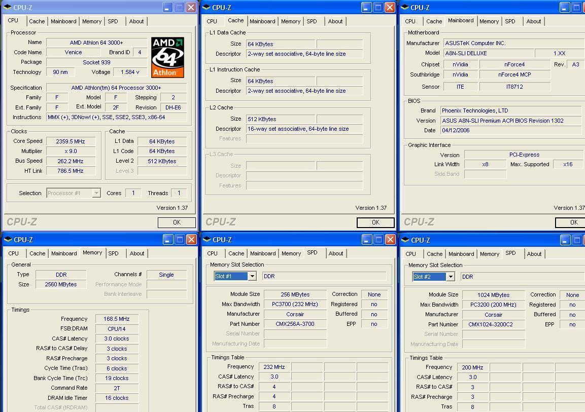

Hallo erstmal.
Also meine Frage ist recht simpel.
Wie kann ich noch was aus meinem Pc rausholen ohne ihn instabil laufen zu lassen.
Naja das Fragt sich wohl jeder OCér, aber nicht bei meinen Werten.
Ich habe per CPU-Z und paint mal alles als bild gespeichert. Schauts euch mal an.
Kann es sein dass ich irgendetwas falsch mache?:freak:
Ich bekomme max 261x9 hin. danach startet er winxp nemme.
Und was ich so hier im Forum gelesen hab gehen die so mind bis 2700mhz.
Mir würden 2600 voll und ganz reichen. :(

Hast Du tatsächlich 2 x 1024 MB und 2 x 256 MB RAM drin?
Bau mal ein Kit raus un teste noch mal...;)
Außerdem sind 2,7 GHz realtiv selten mit einem 3000+.
Ich hatte jetzt schon mehrere getestet, die gingen zwischen 250 MHz x 9 bis 295 MHz x 9 (@Default).

Was heist ein kit daraus Bauen? Mein Board hat 4 Steckplätze und ich hab sie auch so eingesteckt das jeweils 1,256 mb auf jeder seite vorhanden sind. dürfte also so von dir gemeint sein. Aber ich hab die 2 kleinen mal raus genommen um Fehler auszuschliessen da die nicht die gleichen sind siehe bild. 3200/3700.
Momentan reichts mir auch wenn er bei 261x9 stabil läuft.
Welche werte sollte ich so rundherum einstellen?
Hab momentan HT 4x / Mem auf 400 mhz / Vcore 1,55 mehr geht auch net/
Was ich so schlimm finde ist das er nicht heis wird sondern gleich vornherein instabil ist.

Da kann ich dir sagen wo der Punkt liegt. Du willst 261 * 9 und hast dann 2349 Mhz. Du schreibst aber dass du den Ram Teiler auf DDR400 stehen hast, also läuft dein Speicher im mom 1:1, sprich mit 261 Mhz. Das scheint der Speicher nit zu packen. Entschärf mal die Timings und setz den Teiler auf DDR333.
Gruß Jens
Und setz den HT auf 3...
Ja, es dürfte mittlerweile bekannt sein, daß der A64-Speichercontroller mit 4 Riegeln Probleme hat...
Ist dir bekannt, was für Chips jeweils verbaut sind? Die sind eher nicht gleich, und wenn du so weit OCen willst mußt du die Speichereinstellungen auch anpassen, selbst wenn der RAM nicht mit dem hohem Takt läuft. Ich spreche hier von den Subtimings...;)

Der HT-Multi hat mehrfach nachgewiesener Maßen kaum Einfluß auf die Systemperformance, den kann man ruhig mal runterdrehen.
Meine momentanen Einstelungen sind so: HT 4x , 252 x 9 = 2270, VCore 1,45, mem 400mhz so läufts stabil und mehr geht glaub auch net. Ich glaub so lass ichs. Bin also mehr oder weniger zufrieden... THX nochmal für alle Antworten

so viel Bullshit habe ich selten gelesen. Egal was DU machst der HT muß zwischen 800 und 1000 sein sonst wird alles instabil. Also mit deinen Einstellungen Takt261xHT4=1044 Deshalb müßte hier HT=3 sein um im Limit zu bleiben.

Da mit dem HT Multi ist schon korrekt, die meisten Board laufen mit 1040Mhz noch stabil, dann wirds kritisch. Ich würd erstmal den HT Takt und den Ram Takt reduzieren und dann das potienzial des Prozi erstmal ausloten, d.h. wieviel schafft er stabil mit welcher Vcore.
Bei mir wird das System mit 4x auch bei etwa 162Mhz instabil, tippe hier auch auf den HT Takt.
