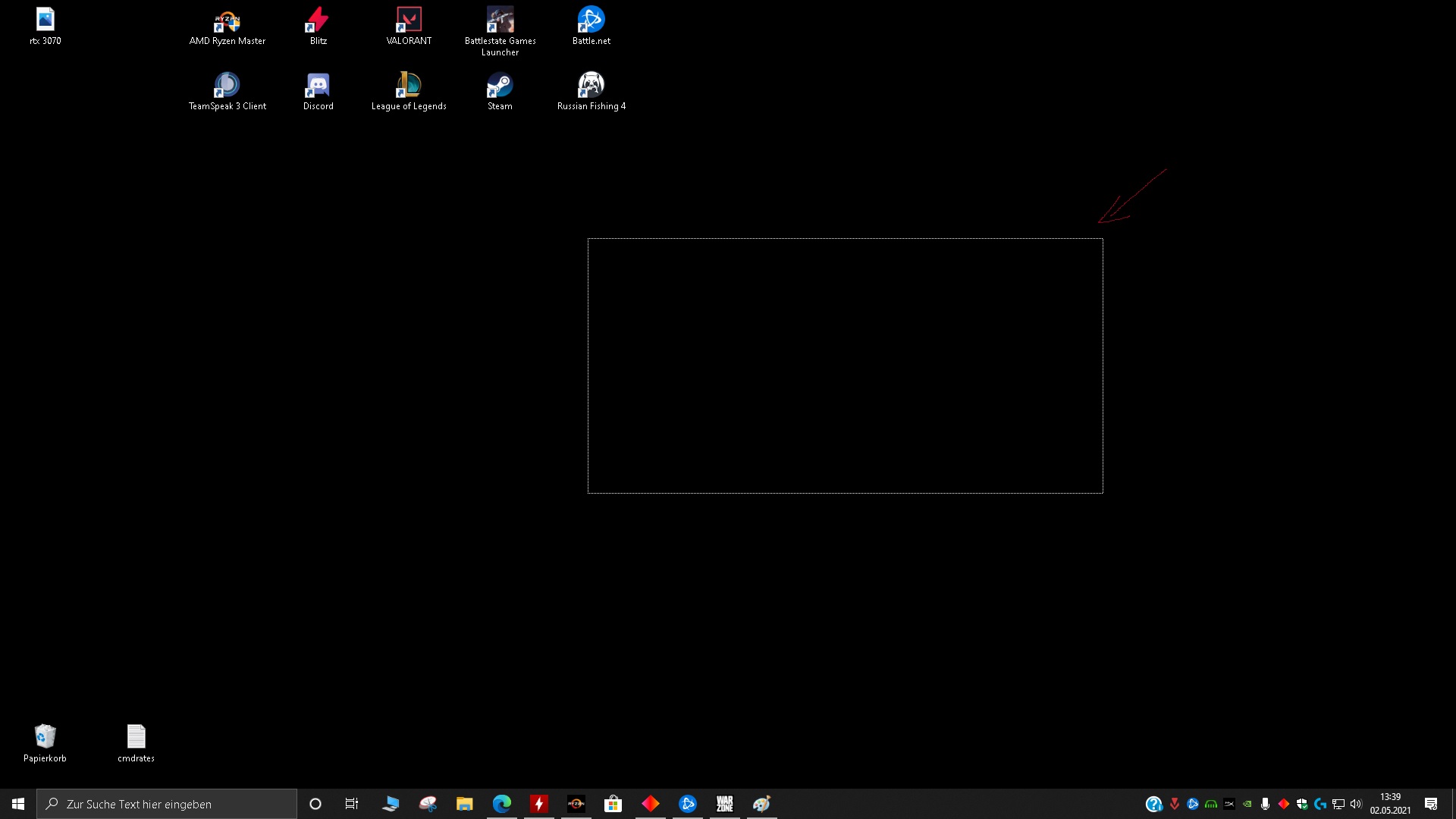

Moin Moin,
ich habe seit neuestem einen Omen 30L Rechner (komplett pc), davor hatte ich einen Gaming Laptop.
mit beiden Systemen habe ich im Spiel COD Warzone die gleichen Fehler. Langsam bin ich überfragt und weiß nicht, woher dieses Problem kommen kann.
in dem aktuellen Pc ist eine 3070 Rtx verbaut (davor hatte ich eine RTX 2060 Notebook Version.

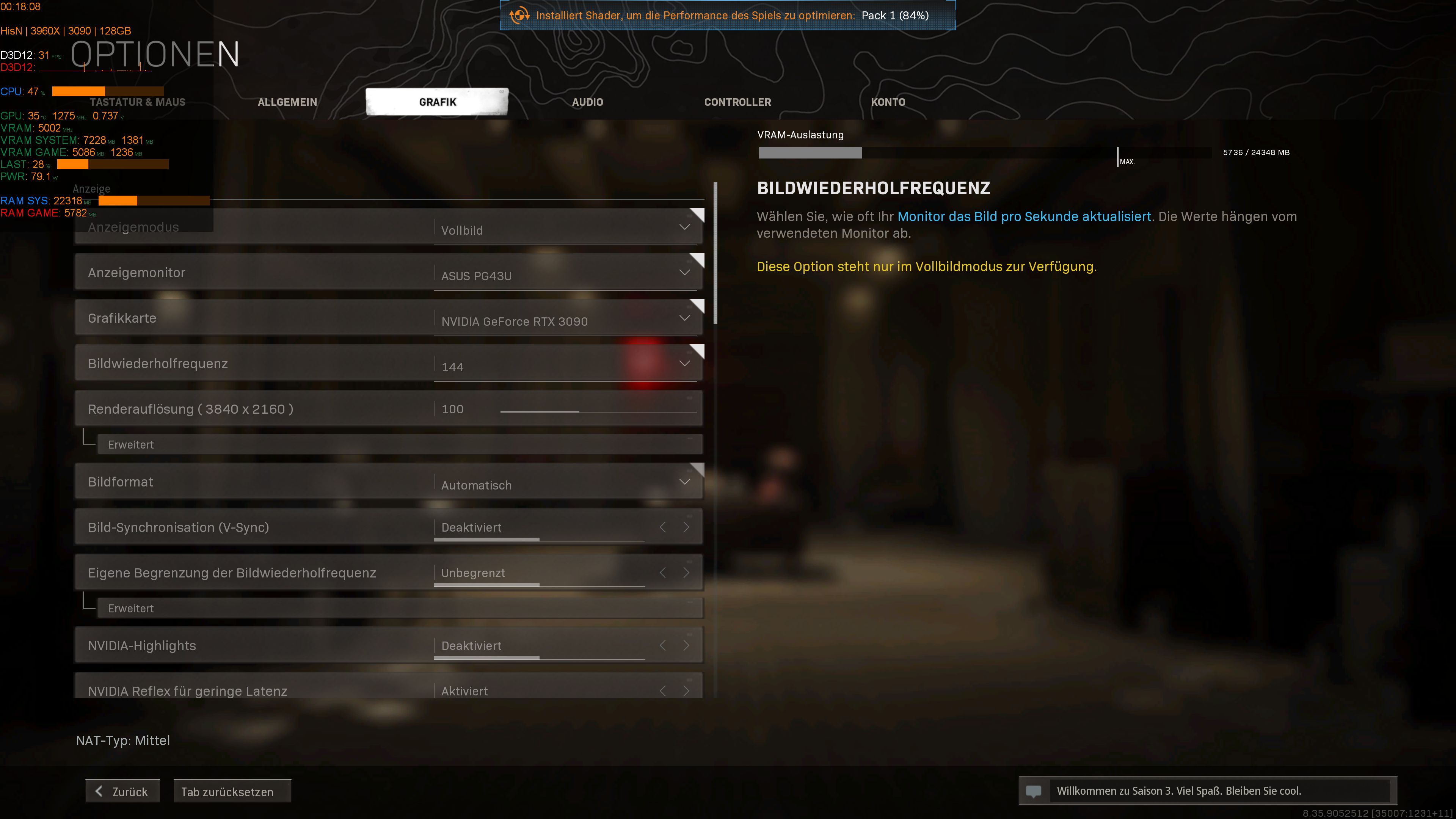

Anbei das Bild von der Fehleranzeige.

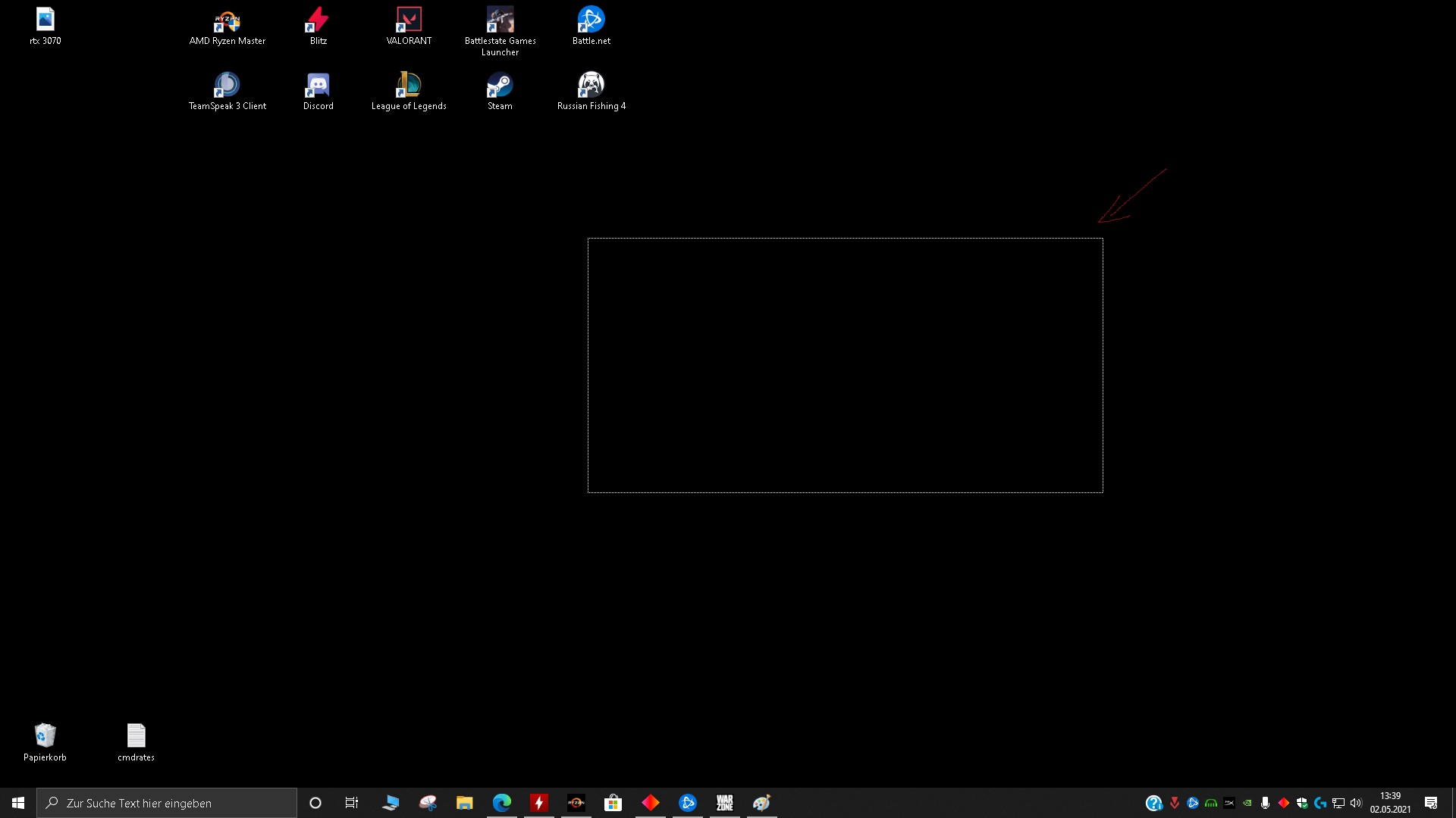

unabhänig davon, wenn ich auf dem Desktop mit dem linksklick eine "Markierung machen möchte, flackert das "weiße fenster", was auf dem Screenshot natürlich nicht ersichtbar ist.
Bitte um Hilfe.

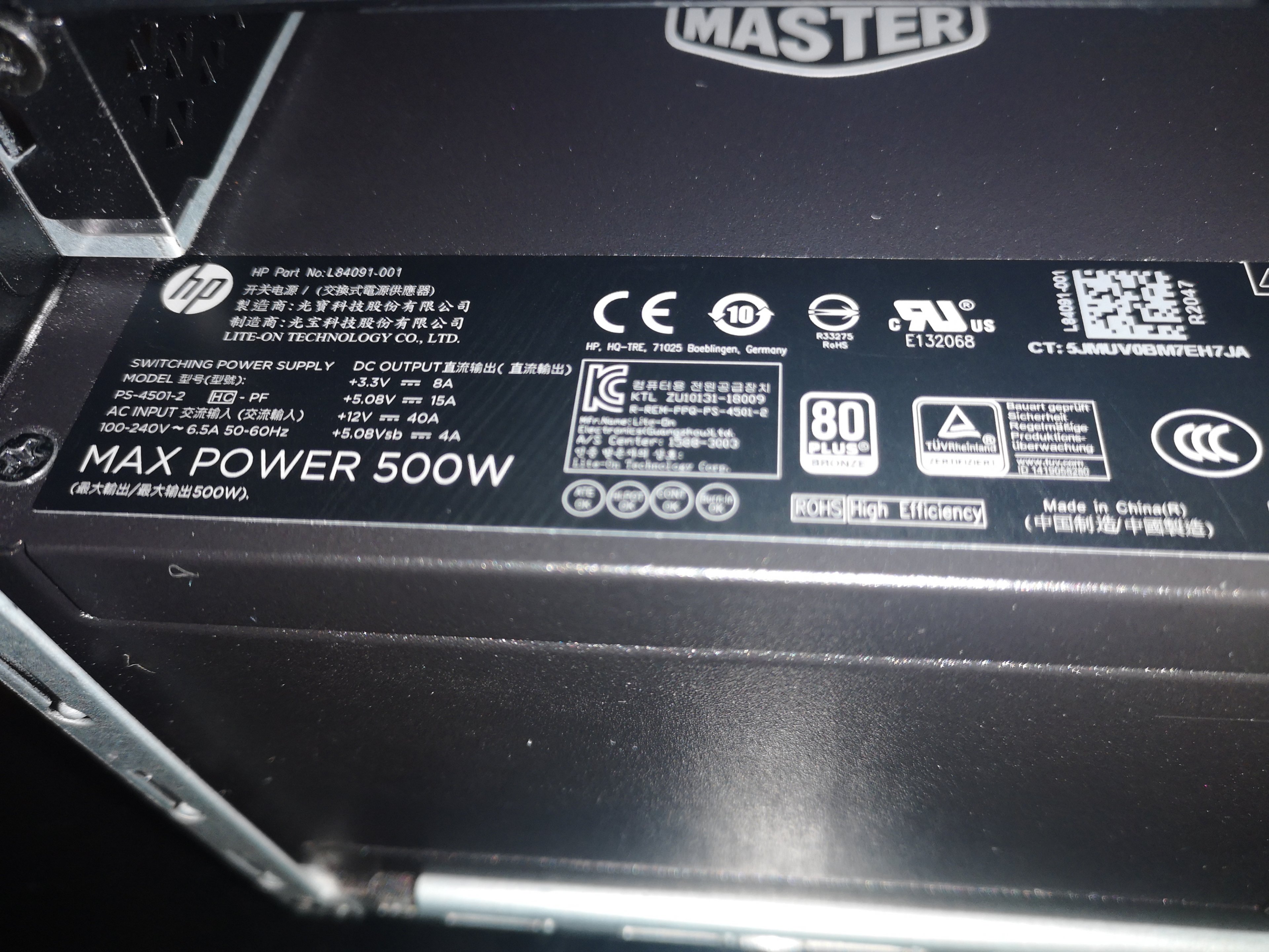

-500w netzteil (von nvidia wird ein 650w netzteil geraten, aber das komplette system zieht an die 290w) am netzteil wird es nicht liegen.
liegt das an den aktuellen treibern, oder ist es wieder ein defekt selbst an der gpu?
An dem Netzteil kann es nicht liegen?

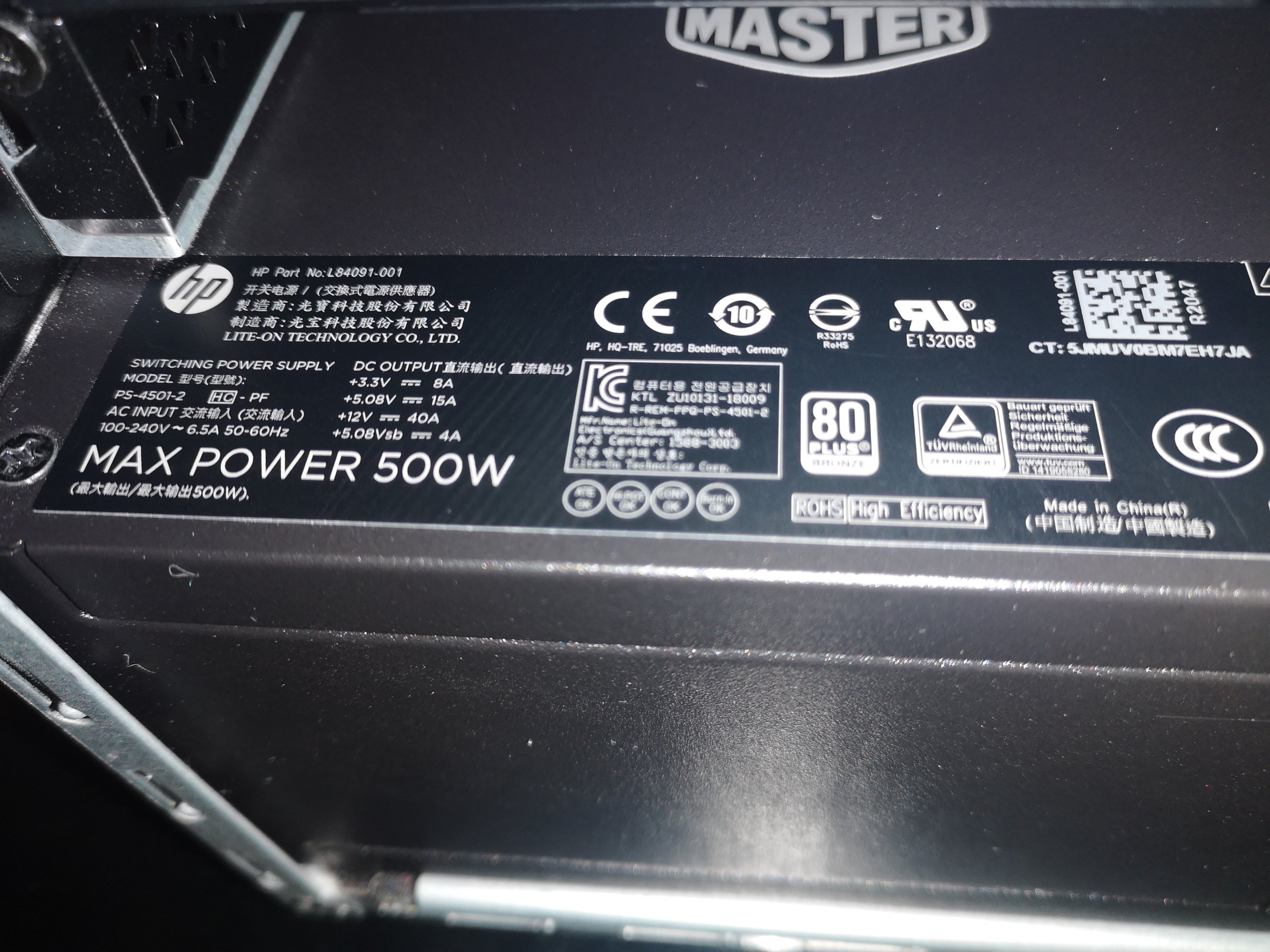

Eventuell doch, je nach verbautem Netzteil.
Ist es noch das original Omen Netzteil, poste bitte die genaue Typenbezeichnung.
Ansonsten kann es am Vram liegen.
Nutze MSI-Afterburner, um diesen um 10% zu untertakten.
Du hast zwei Bildschirme und auf dem 2. Bildschirm flackert ..... was ist das?
Wenn es auf beiden Systemen gleich ist, dann hast Du auf beiden Systemen die Sofware installiert, die das Fensterchen da öffnet. Nur welche Software hat da ein Fenster offen?

von 2 bildschirmen war nie die rede. alles spielt sich auf einem monitor ab. 144hz, 1080p.

haha nein, ich meine sobald du mit der maus einen "rahmen/fenster" ziehst, wie oben auf dem bild zu sehen, dann laggt dieses extrem, anstatt es smooth dar zustellen
Du ziehst aus irgend einem Grund in Warzone einen Rahmen? Und der Flackert dann auf dem Desktop?
Sorry, ich versuche nur nachzuvollziehen worum es eigentlich geht^^.

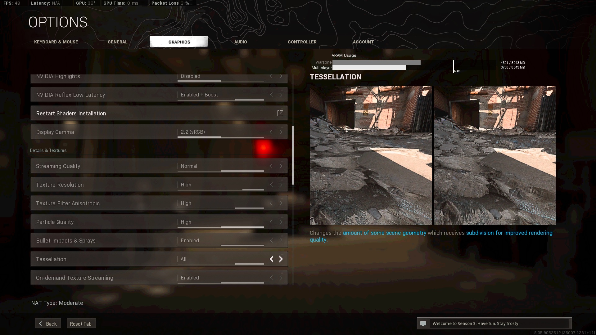

bild 1 . es entstehen grafikbugs, wie unten zu sehen ist in warzone. bild2 UNTERANDEREM wird mir auf dem desktop.(unabhängig von warzone) beim simplen rahmen ziehen, es extrem laggy und fehlerhaft dar gestellt. flackernd, laggend. treiber reinstallation hat nichts bewirkt.
alle anderen spiele laufen bisher einwandfrei

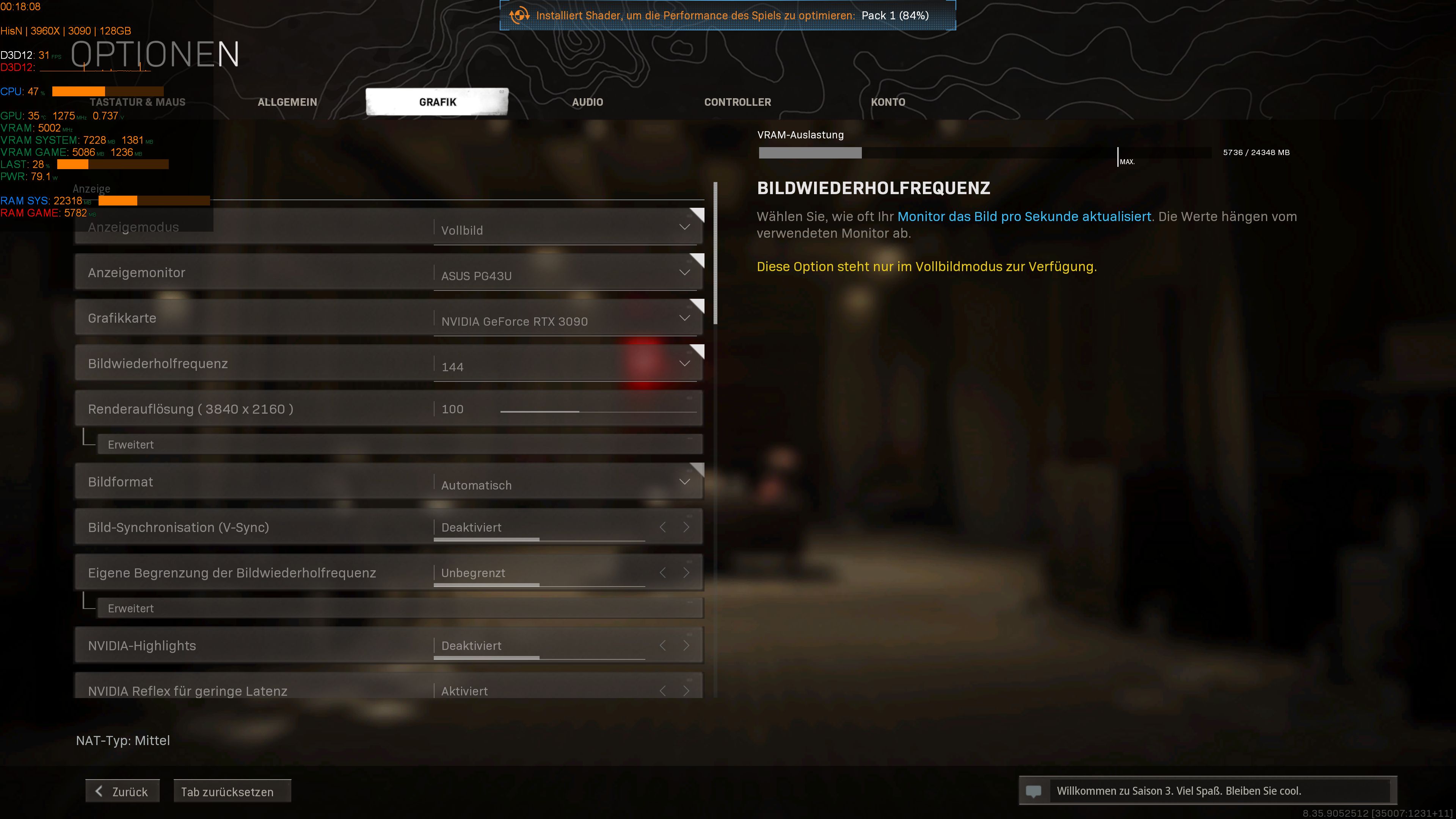

Unten in Warzone sind auf Deinem Screen keine Grafikbugs.
Oder meinst Du das Color-Banding? Also die harten Übergänge in den Farben.
Das ist so gewollt vom Spiel. Deshalb hast Du sie auch nur in diesem Spiel, und nur im Menü.
Sieht bei mir exakt genau so aus. Hab ich mir noch nie Gedanken darüber gemacht. Hast Du das bei irgend jemand schon "richtig" gesehen?

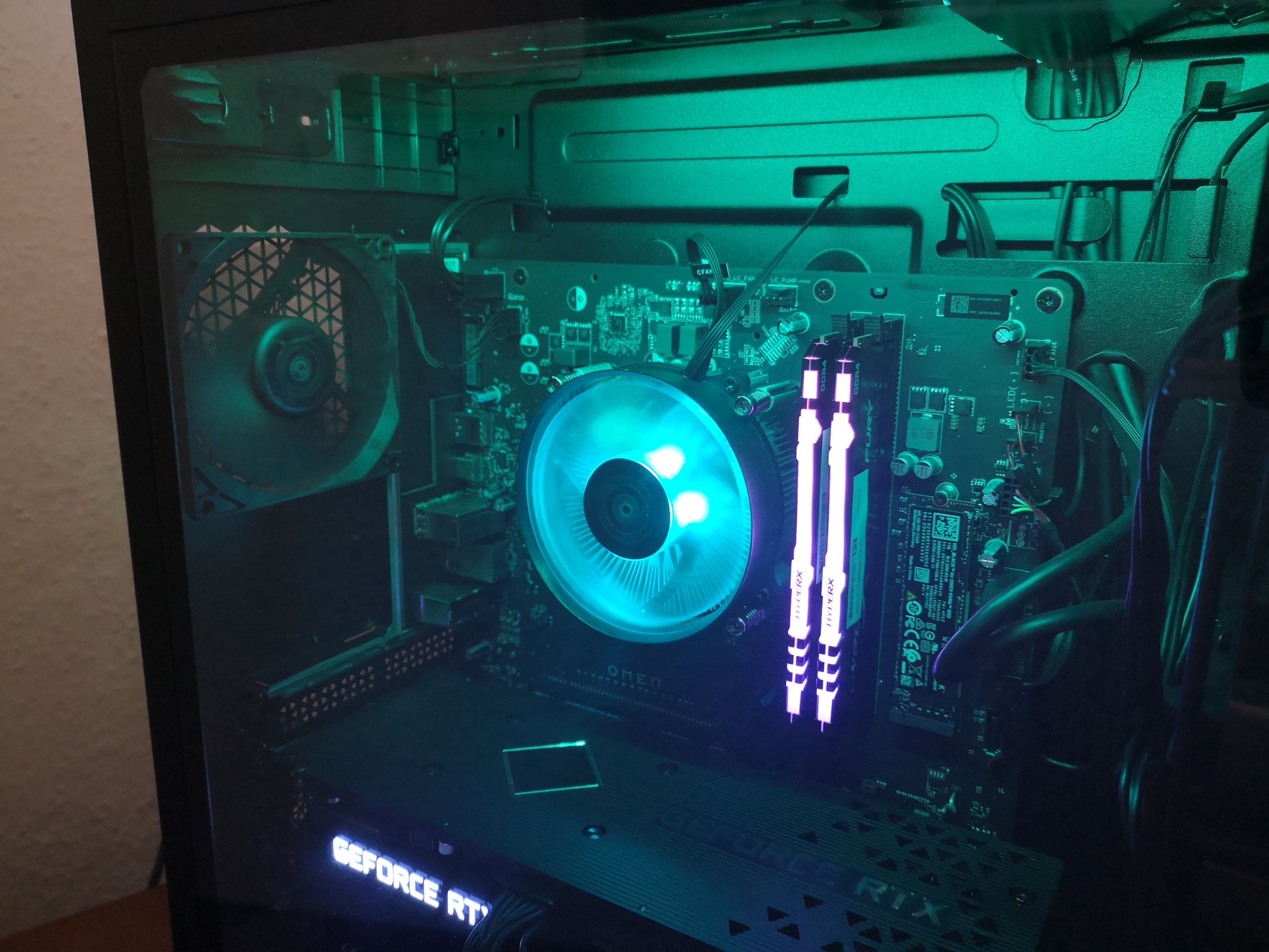

in der runde hatte ich es auch. flackernder himmel. dazu kommt, wenn die cpu unter last ist (ein spiel offen ist, etwas downloade) und ich einen browser öffne, meine fps auf ca 60 droppen und der sound total einbricht (stotternd, freezend). irgendetwas stimmt da nicht.
wenn man mal ehrlich ist, ist der cpu kühler auch ne absolute beleidigung für die schöne cpu. macht krach, dreht komisch und kühlt schlecht. eigentlich immer, wenn ich auf eine applikation klicke, laggt meine maus 1 sekunde und danach startet sich diese erst. hat die cpu einen weg?

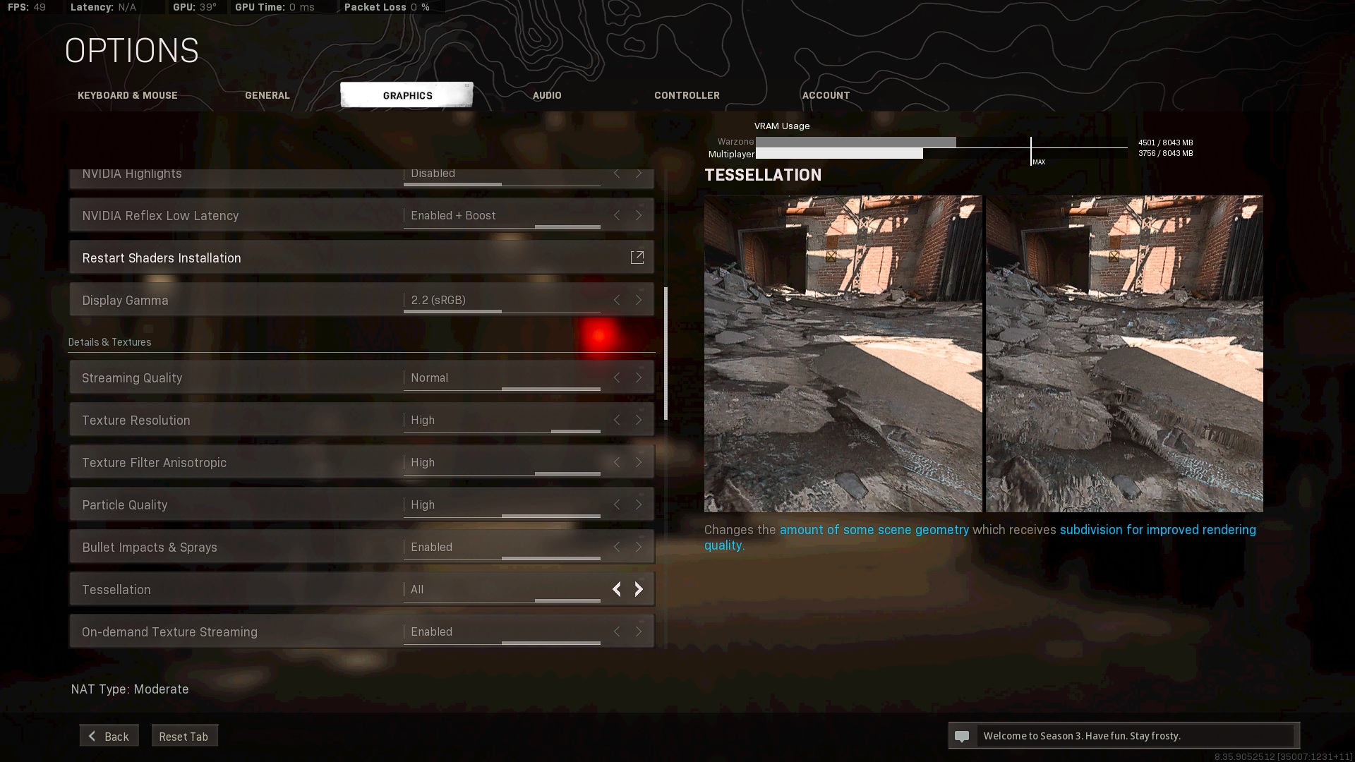

Diese starken Farbkontraste in deinem Screenshot kommen, wenn du per NVIDIA Einstellungen die Schärfe und den Kontrast anpasst.

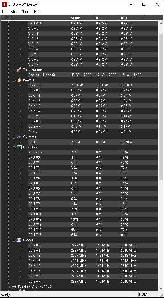

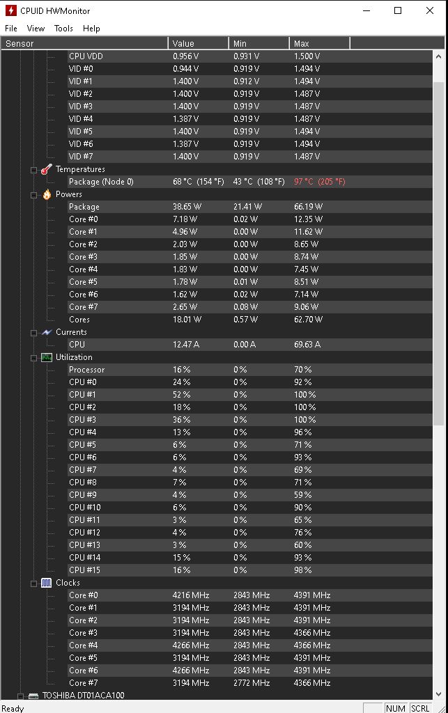

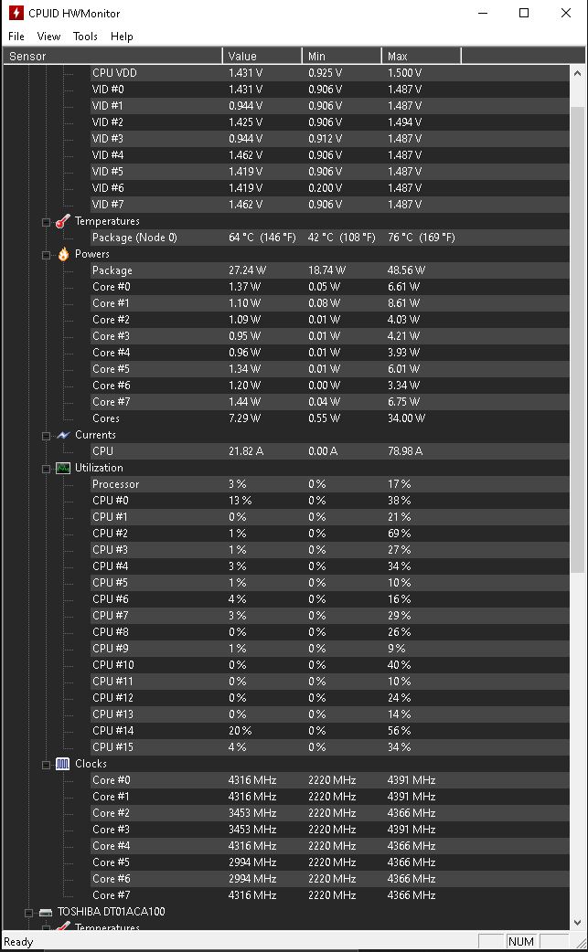

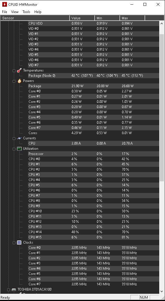

anbei hab ich ein aktuelles monitoring von der cpu seitdem der pc hochgefahren ist und ich einmal den browser gestartet habe, um twitch anzugucken.

Bild 2: standarttakt im idlemodus und das starten der battle.net app. ich war bisher noch nicht im spiel oder sonstiges
sobald ich den takt auf standart lasse, und er seine knapp 1,5v hoch geht und die 4,3ghz grenze erreicht wird er direkt bis an die 80-90 grad heiß, sobald er belastet wird. im chinebench erreicht er direkt die 95grad grenze binnen sekunden. zudem knackt und knistert der sound dann. leider war dieser miserable boxed kühler standartmäßig verbaut.

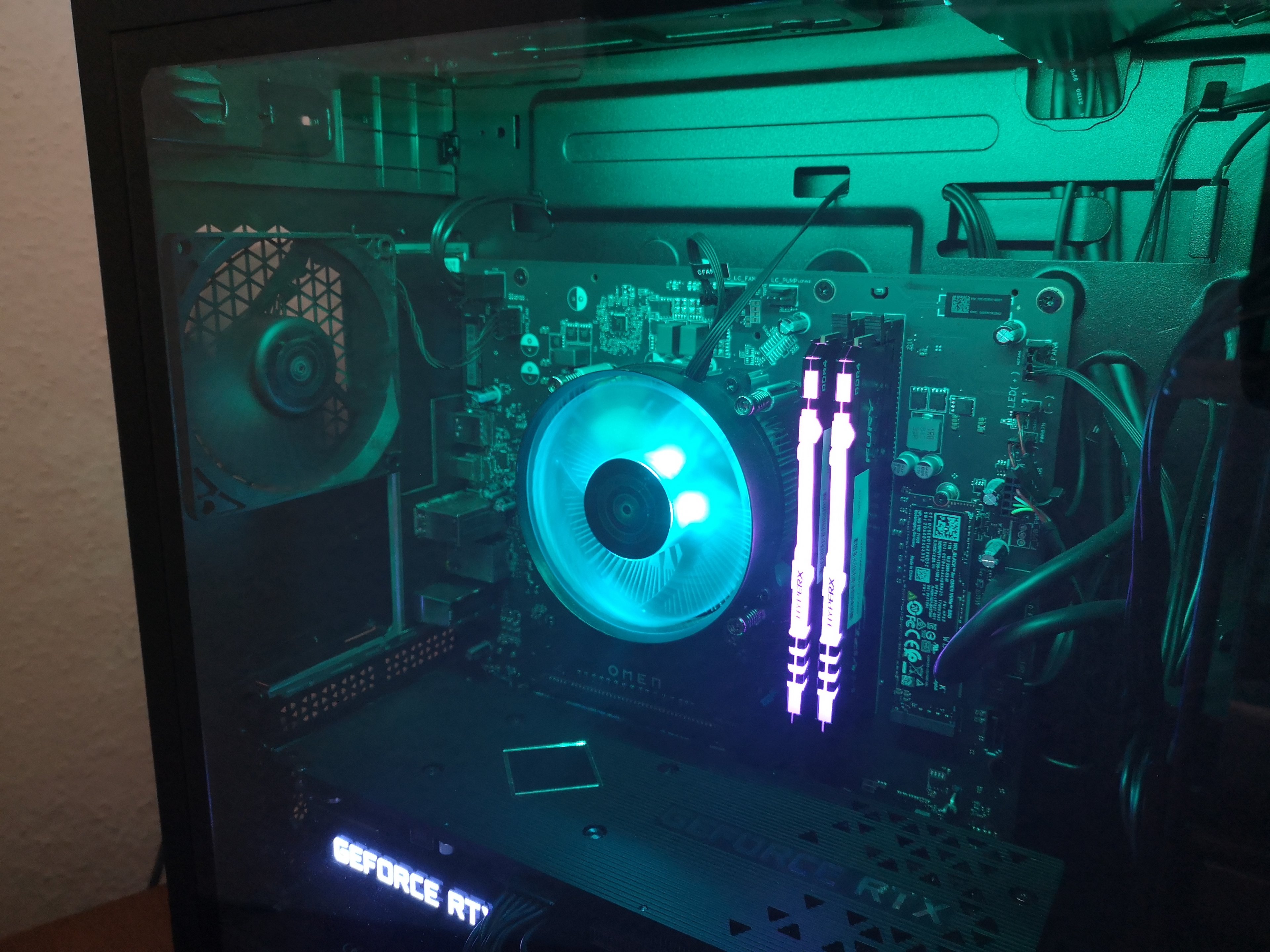

anbei ein bild, was auf dem wege ist und was direkt ausgetauscht wird. der hintere gehäuselüfter wird ausgetauscht und natürlich der cpu kühler . mit dem kleinen gehäuse heißt es, dass dieser kühler die beste wahl sei. dummerweise muss man noch ein am4 mounting kit dazu bei noctua bestellen, da dies nicht im lieferumfang ist..

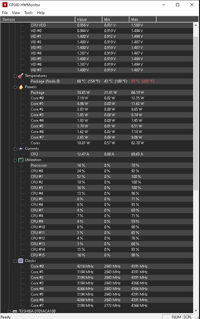

edit: nach 4h dauerbetrieb, inklusiver games wie russian fishing 4 und rainbow six siege auf bild 3
