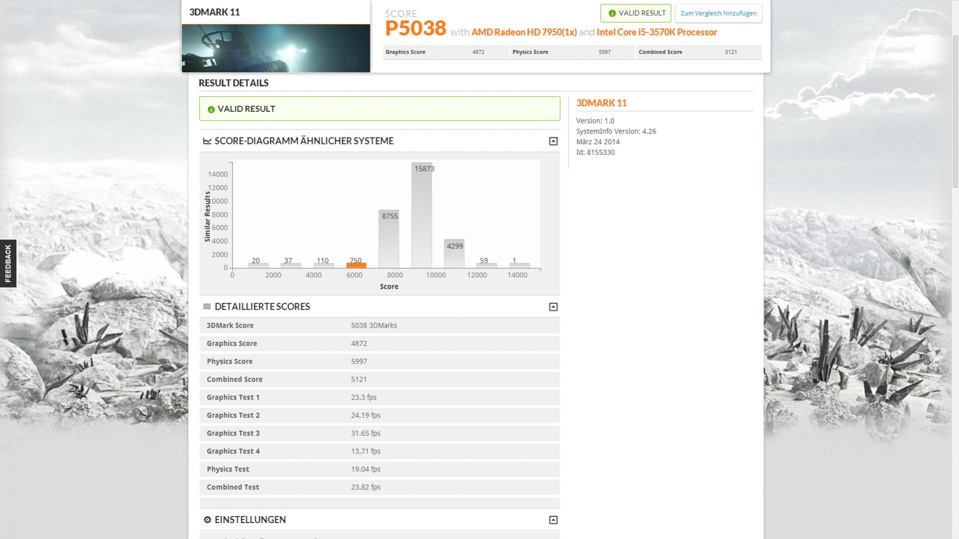

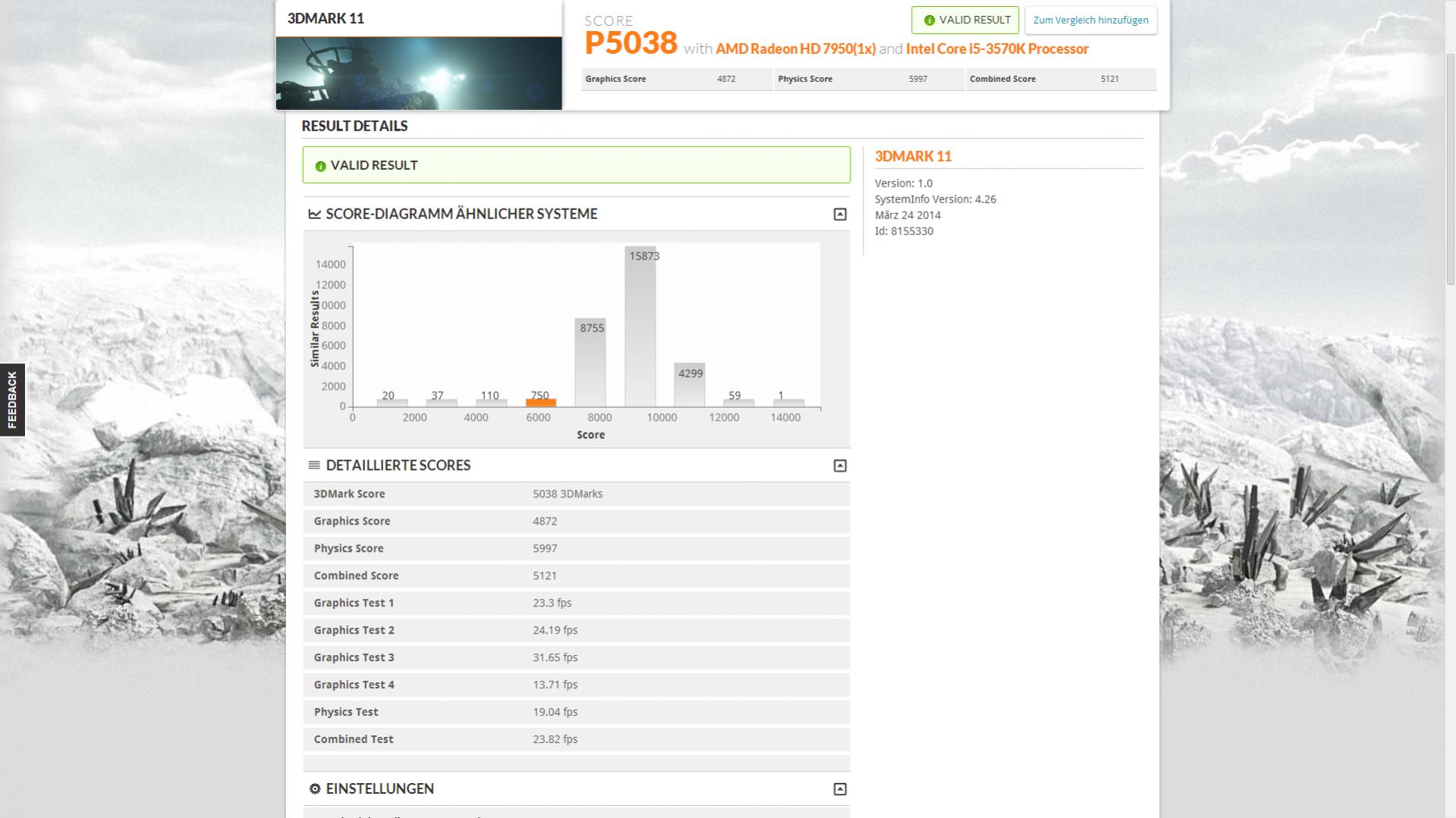

Hier mal das Ergebnis von dem 3D Mark
ist das 3dmark 11 oder 3dmark 11 extreme?
knapp 5000 punkte hatte ich vor 4 jahren mit meiner hd5850 schon,da läuft irgendwas nicht wie es soll.

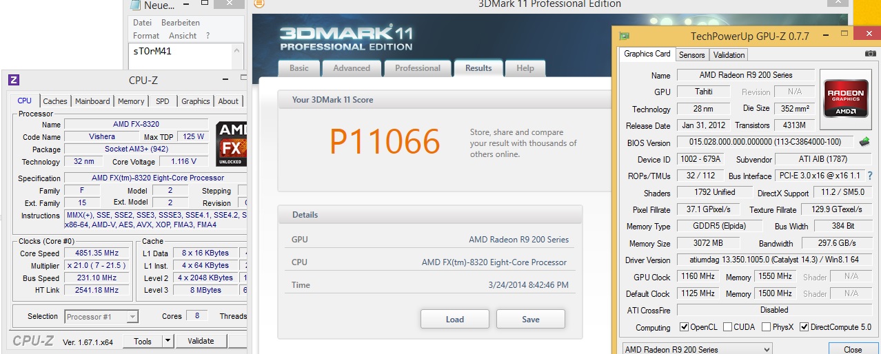

edit:
hab grad mal den 11er auf meiner kiste laufen lassen (fx8320 und 7950)
bald 11000 punkte, gut die kiste ist auch übertaktet (für doppelt so viele fps sorgt das aber nicht)

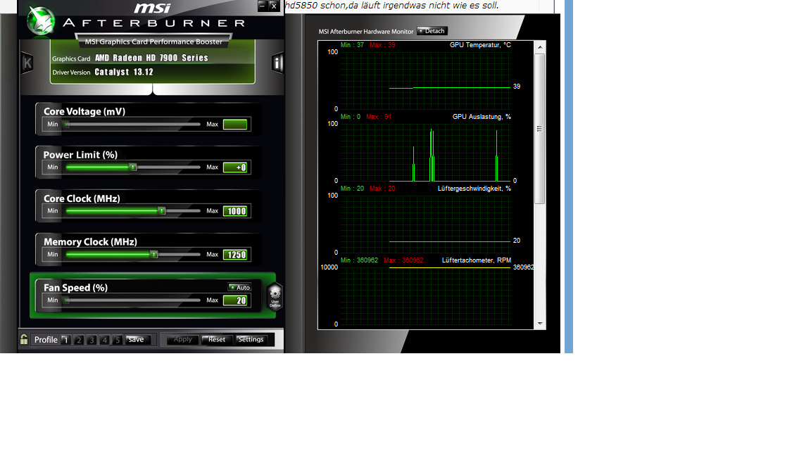

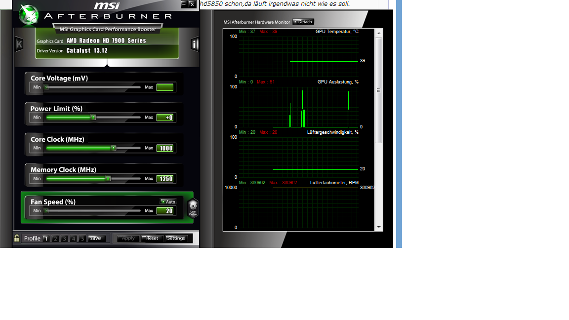

Ah... und wo wir schon dabei sind, ab und zu ist der GPU für ne Sekunde oder weniger ganz schön ausgelastet ( auf dem Bild zu sehen ) obwohl ich nichts getan habe, höchstens den Browser maximiert oder minimiert... ist das normal so ?
Ab Werk läuft die GPU mit 900 mhz und speicher mit 1250 mhz.
