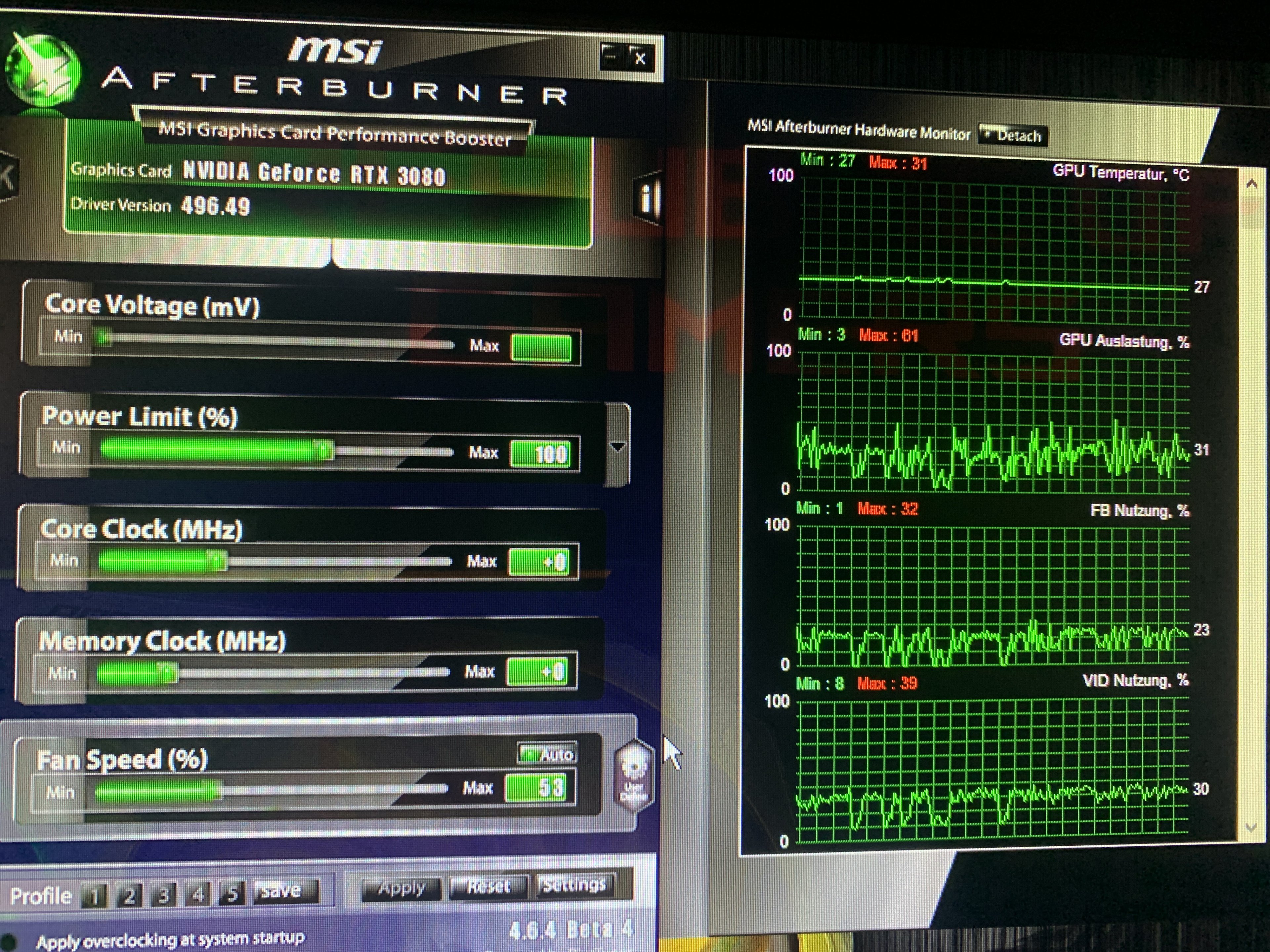

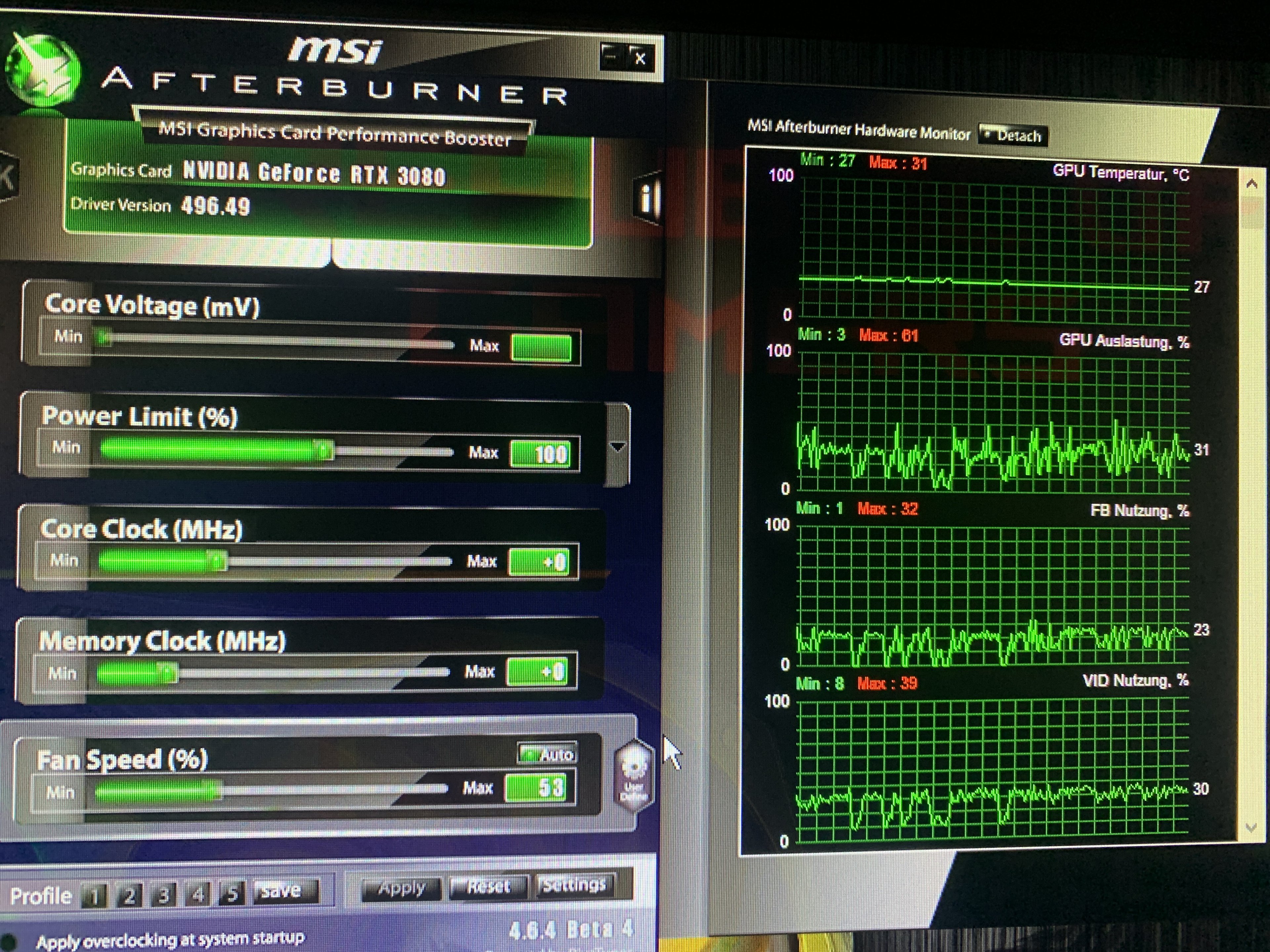

so sieht’s bei Afterburner aus hab nix umgestellt

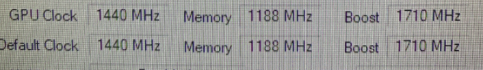

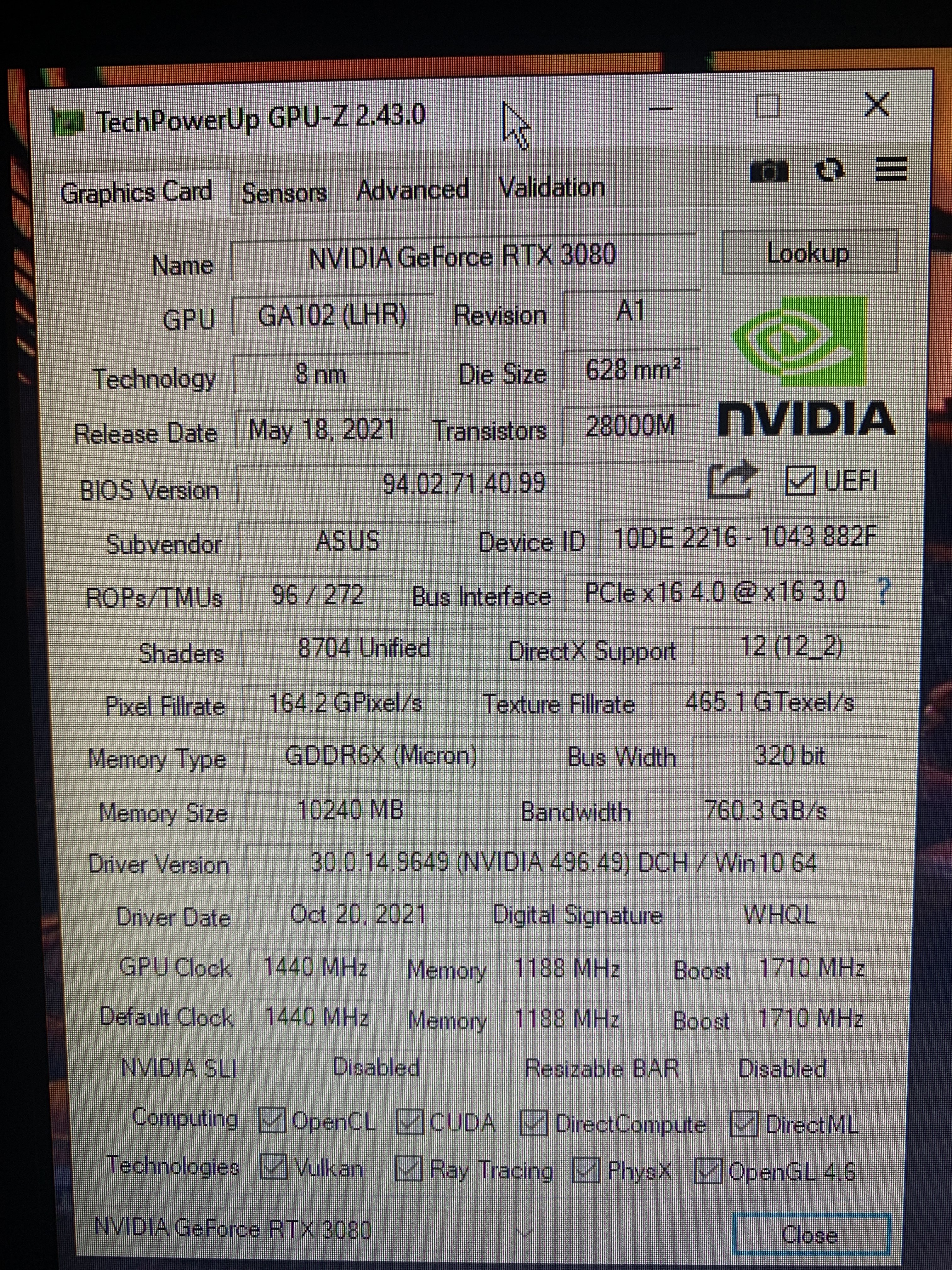

Mach mal ein Foto vom RAM Takt.

Aber in GTA ist die temp der GPU bei ca 36 Grad und 39% Auslastung und da drehen die auch aber habe in gta auf 120FPS begrenzt also eingestellt in den GTA Einstellungen
Na und? Es geht doch darum, dass dein VRAM, also der RAM der Graka, dauernd auf Vollgas läuft wenn du den Monitor im Desktopbetrieb auf 240Hz laufen hast. Und GDDR6X verbraucht nicht grade wenig.

53% Lüfter bei 27 Grad? Da stimmt was nicht.
Hat die Karte einen Bios-Schalter? Meine hat ein Performance-Bios, da geht der Lüfter auch voll ab!

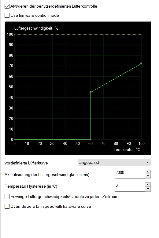

Habe mir eine Lüfterkurve gemacht, die schaut so aus: ( Karte läuft mit 0,88 Volt. )
Also ja die GPU hat 2 Modi quasi einmal wenn man den nach rechts legt ist Sie im Q Mode also quite Mode ich habe ihn so war es auch von Anfang auf den P Mode hab Sie erst 1 Woche

coxon schrieb:

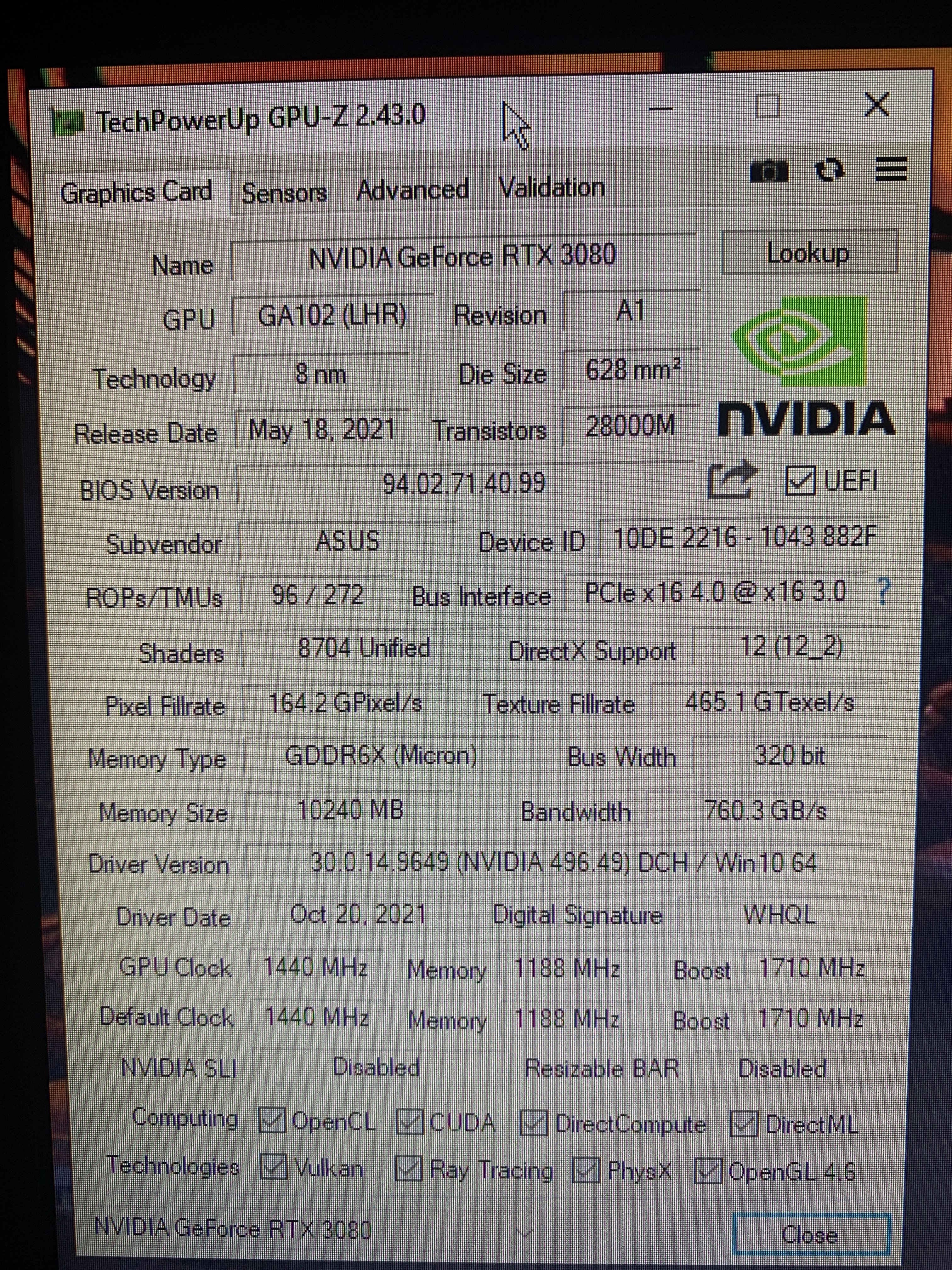

Achso ja GPU Z habe ich wo kann ich das mit dem RAM finden? Sensors ?
Könntest du den Satz noch mal bearbeiten damit er verständlich wird? 😅
Wenn du auf P Mode schaltest, drehen die Lüfter früher und schneller.
Einfach Tool aufmachen, mit SHIFT+WIN+S einen Screenshot machen und dann hier hochladen. :)
also bei meiner EVGA hat nur der Silent-Mode Zero-Fan, der P-Mode läuft ohne Zero-Fan, also dauerhaft!
Wenn das die dauerhaften Werte beim Stream gucken sind, dann bleibt das mit den Lüftern auch so.
Deine Karte verbrät beim Stream gucken oder nixtun einen haufen Strom und wird sehr warm.
Daher, und wegen dem P Mode laufen deine Lüfter durchgehend.
PC ausschalten und das Bios umschalten.

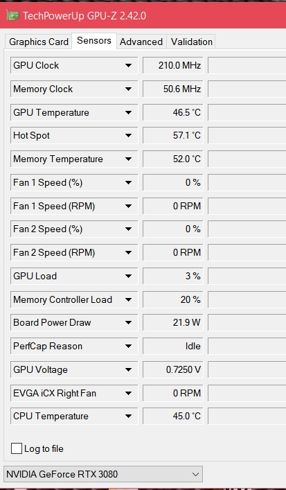

Auf der Sensors-Seite sieht man mehr:
