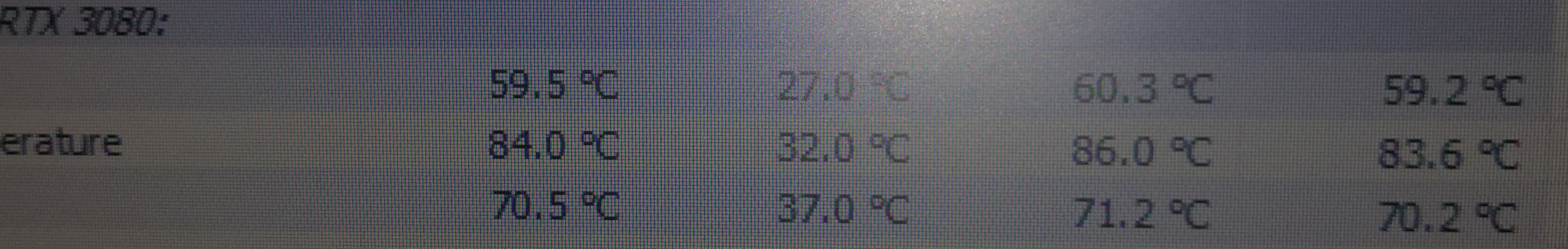

Das ist auf jeden Fall schon besser so
Du solltest die schmaleren Pads zumindest testweise für ein paar Tage verwenden und die Temperaturen im Auge behalten
Es könnte sein, dass durch das zusätzliche zusammendrücken zwar nun ein besserer Kontakt zwischen Die und Heatspreader vorliegt, aber ob es der bestmögliche Kontakt ist, kann man nicht wirklich beantworten, bzw. erst nachdem man es mit dem etwas dünneren Pad versucht hat.
Ist natürlich ärgerlich, weil es wieder heißt die Karte auseinander zu basteln, Pads austauschen, neue Wärmeleitpaste auftragen, zusammenschrauben... aber die Mühe solltest du dir machen, um ein möglichst optimales Ergebnis zu erzielen
@HyperSnap sind das die Temps von einer founders mit gewechselten Pads? und wenn ja welche hast du benutzt?

Das ist die FE
Pads hab Ich die verwendet: Gelid GP-Ultimate 2mm
Thermalright Extrem Odyssey 3mm

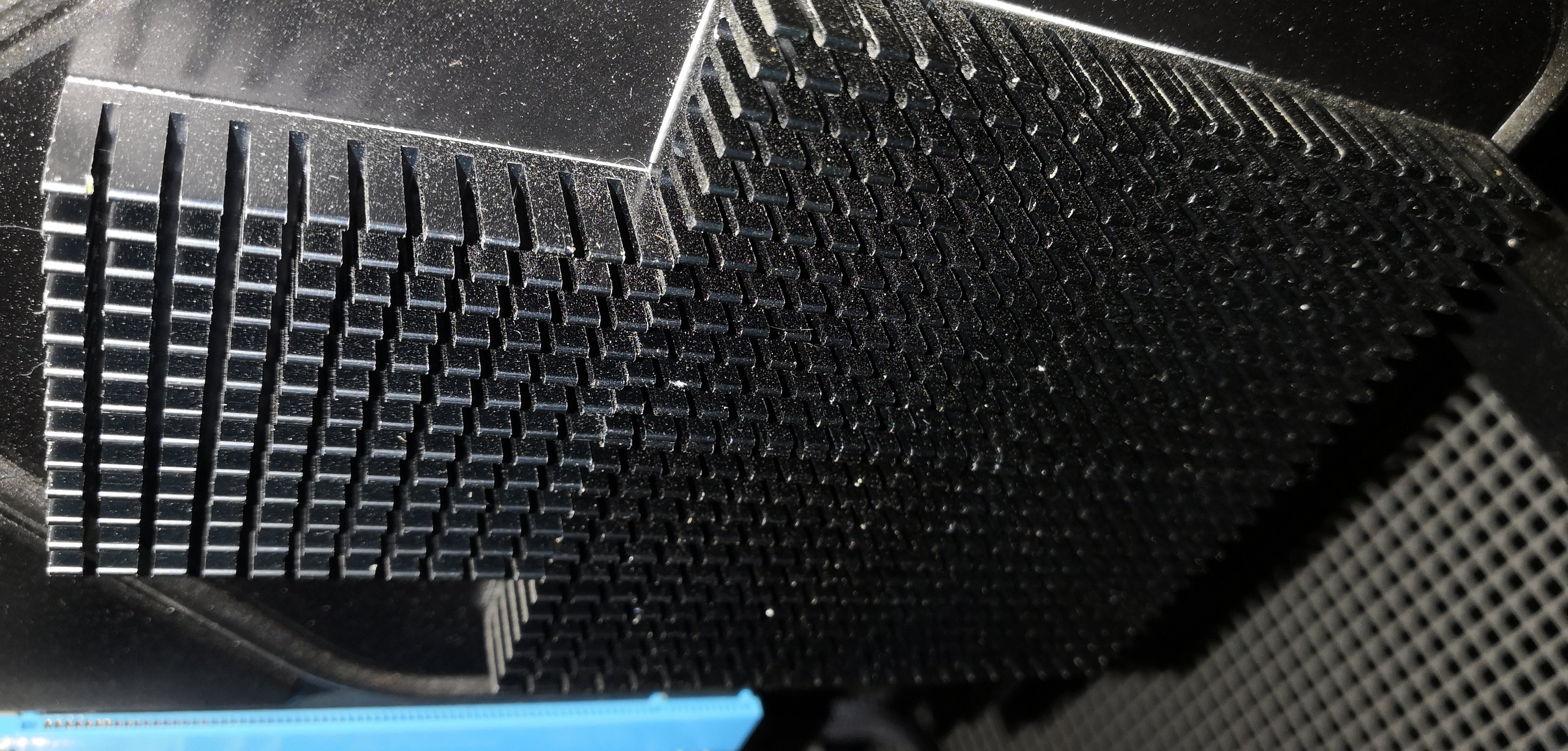

Und wenn die Karte nicht unbedingt im Sichtbereich hängt kann man noch Kühlkörper hinten drauf klatschen an die Backplate das bringt auch noch mal etwas.
Das hab ich bei meiner einen 3090 z.B. gemacht.
