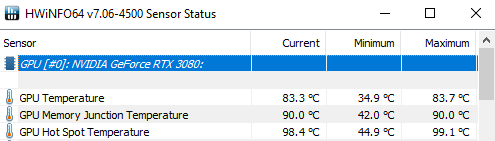

Naja habe jetzt zwar die memory junction temp gefixed aber dafür ist die GPU Hot Spot temp jetzt zu hoch.
Die Temperatur steigt langsam und capt bei ca 102C dauert ungefähr 10 min.
Bevor ich die Pads gewechselt habe war die hot spot temp bei 87C:
Leider kann man bei der founders karte nicht die Temperaturen der Spannungswandler o.ä. direkt auf dem PCB auslesen.
Habe uaf der front side 2mm und backplate 3mm gelid GP extreme verwendet.
Ich habe auch die Wärmeleitpaste auf dem Die gewechsel. (cooler master master gel pro)

Wollte fragen ob hier vielleicht jemand eine gute Idee hat das Problem zu lösen.
Wenn ich die karte auf 1400mhz takte bleiben die temps o bei 86C, das würde aber bedeuten dass ich ca 10-20 % fps verliere da die karte vorher bis auf 2000mhz geboostet hat.

Der DIE wird ca 83C warm dachte deswegen das es nicht mit anpressdruck usw zusammenhängt.
Hab auch die WLP gewechselt, 2 mal bereits sah vom kontakt sehr gut aus.
Oder mein ihr die "GPU Hot Spot temp" bezieht sich nur auf den DIE?
Die bezieht sich soweit ich weiß nur auf den Die.

Hab nun die 2mm Pads per Hand ein wenig zusammengedrückt und bin nun bei ca 90C & 90C.
Jetzt ist die Frage ob ich es gut sein lasse oder ob ich die 1.5 mm Pad drauf mache und wenn es nicht klappt (zb Pad zu dünn) darf ich dann alles nochmal machen :/
