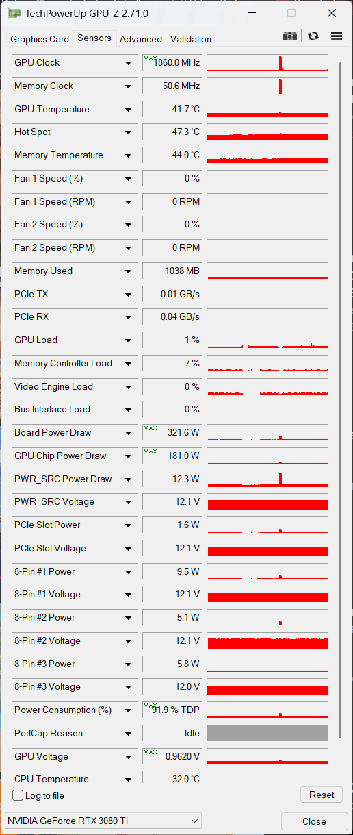

2. Problembeschreibung: Mittels MSI Afterburner habe ich die Spannungskurve angepasst bei 0,962V bei ca 1900MHz Core Clock. Laut GPU-Z funktioniert das auch wunderbar und der GPU Chip zieht unter 200w. Aber leider wirkt sich das kaum auf den Gesamtverbrauch der Karte aus. Die Karte zieht immernoch weit über 300W unter Last. Was einen erheblichen Overhead bedeutet, den ich mir nicht erklären kann. Denn die Hotspot Temperaturen sinken durch das Herabsenken der Spannung. Den Realverbrauch habe ich ebenfalls gemessen mit einem Steckdosen-Strommesser.
Wie kann ich den Realverbrauch reduzieren? bzw ist das Problem bekannt?
3. Bisherige Versuche: durch das Herabsenken des PowerLimit Reglers wird zwar die Leistungsaufnahme reduziert, hat aber logischerweise einen direkten Einfluss auf die Performance und der große Overhead bleibt bestehen.

Hast du denn mal mit und ohne UV den Verbrauch an der Stockdose gemessen? Die Werte scheinen mir schon halbwegs ok und du darfst halt nicht vergessen, dass die Karte aus mehr als nur der GPU besteht. Mit was ist die TBP der Karte angegeben?
@Wo bin ich hier : der Max-Wert ist auch gleichzeitig der durchgehend anliegende Stromverbrauch. Der Mittelwert liegt nur wenige Watt darunter. Es ist durch das PowerLimit limitiert.
@ruthi91 die Minimalspannung habe ich noch nicht ermittelt. Habe die Karte erst wenige Tage. Es ist nur der enorme Unterschied aufgefallen zwischen Board Power Draw und der eigentlichen GPU.

es geht lediglich um diese große Differenz zwischen Board Power Draw und dem GPU Chip Power Draw und die bleibt weiterhin bestehen wenn ich die Spannung noch weiter senke. das habe ich gerade getestet.
es scheint als ob das Undervolting keinen Einfluss auf den eigentlichen Stromverbrauch hat. Wie sehen eure Werte zwischen den beiden Sensoren aus?
Eigentlich auch 100W+ und als ich damals bei 2 Kollegen ihre 3080 für UV/OC massiert habe waren es eher 70-80 (alles NVIDIA FE).
Du musst halt sehen das die Differenz durchaus normal ist. Der eine Wert misst was an Strom reinkommt und der andere was sich nur GPU genehmigt, der Rest ist RAM, spannungswandler, anderer Kleinkram und Verlust.
