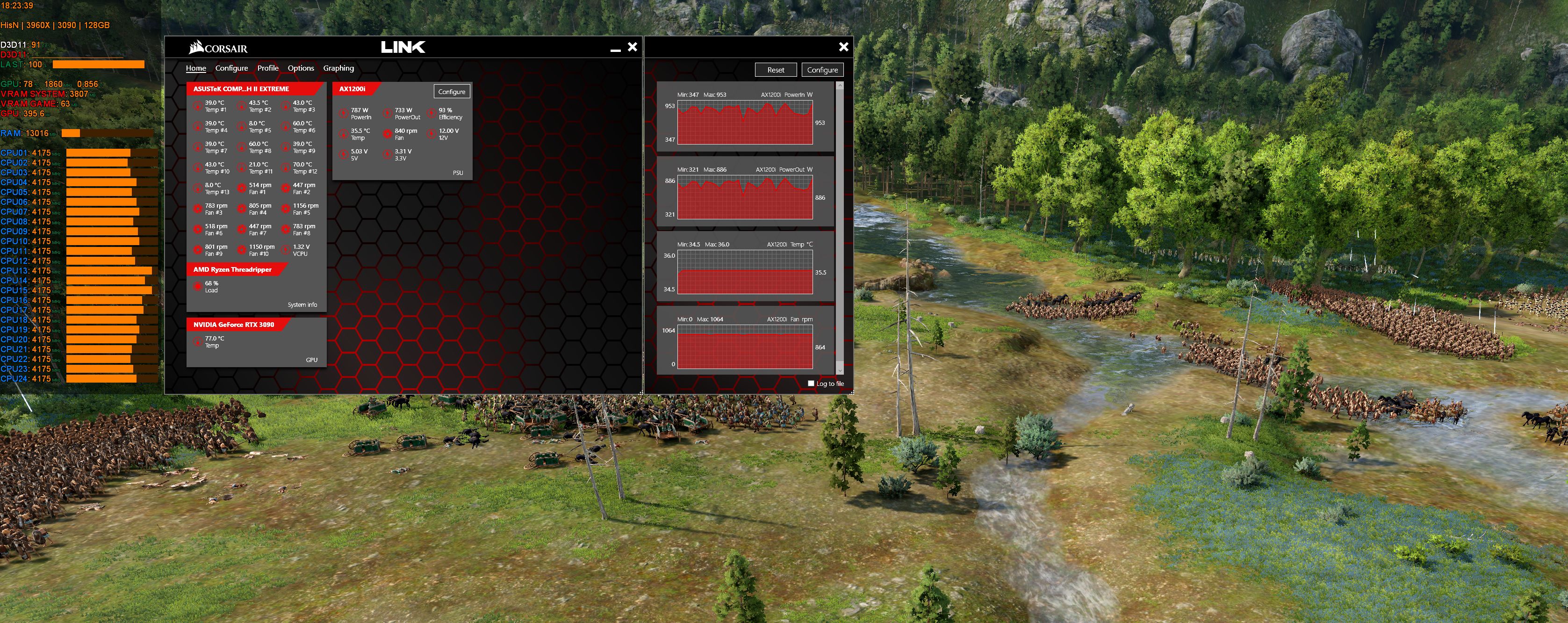

Benni1990 schrieb:
Also der Mythos man brauch "1000watt" absoluter Schwachsinn
Und ich sag wie üblich: Kommt drauf an.
Besonders die Leute die Kraftwörter benutzen, sehen eventuell nur einen kleinen Teil des Gesamtbildes.
Würde das, Dein 850W-Netzteil noch dauerhaft stemmen? Und ich hab nur ein 390W-Bios auf der 3090.
