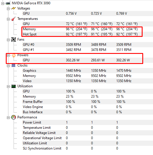

Ich habe genau die gleiche Situation, habe eine 3090 zur UVP diese Woche bekommen und behalte die nun und lasse sie im Gaming PC minen, damit wenigstens Teile des Anschaffungspreises wieder rein kommen.
Nimm den T-Rex Miner und lass darauf ETH über den Ethermine Pool schürfen. Achtung, der VRAM wird fast dauerhaft auf 110°C sein, du musst also eine Custom Lüfterkurve nutzen und den Core Takt erheblich reduzieren. Meine Läuft mit 1275Mhz bei 725mv, der Speicher läuft mit 21Gbps und die Lüfter mit 60%. Damit habe ich 120Mh/s bei 300w Verbrauch bei Stromkosten von 23,6Ct (100% Ökostrom).

Habe das Selber so schon länger im Betrieb mit einer 3090.
Software ist "Kryptex" und mein Auszahlungsziel ADV Cash. Kaufe mir dann mit den US Dollar regelmässig Spiele Keys, Netflix, PlayStation Store / Google oder Appel Keys und Verkauf die dann an meine "Mitarbeiter sowie Verwandtschaft" etc.
So Kommt im Monat ca. 100-200 Geld bei rum
(inklusive Abzug des Stromes)
Einziger Negativpunkt ist das alle Lüfter voll Aufgedreht permanent pusten und alle Paar Monate die Kiste von Staub befreit werden muss.
Schau das der VRAM nicht permanent über 100° läuft und gut ist
Lässt sich am Besten über das Powertarget einstellen. (70-90 sind zu Empfehlen / Bei mir Aktuell 85)

nevr schrieb:Ich hab jetzt ne zweite 3090fe geschossen, bin gespannt ob mein 850er seasonic klar kommt damit
Achte mal immer auf die VRAM Temperatur...steigt diese zu hoch, könnten das Anzeichen für auslaufenden WLPs sein.
