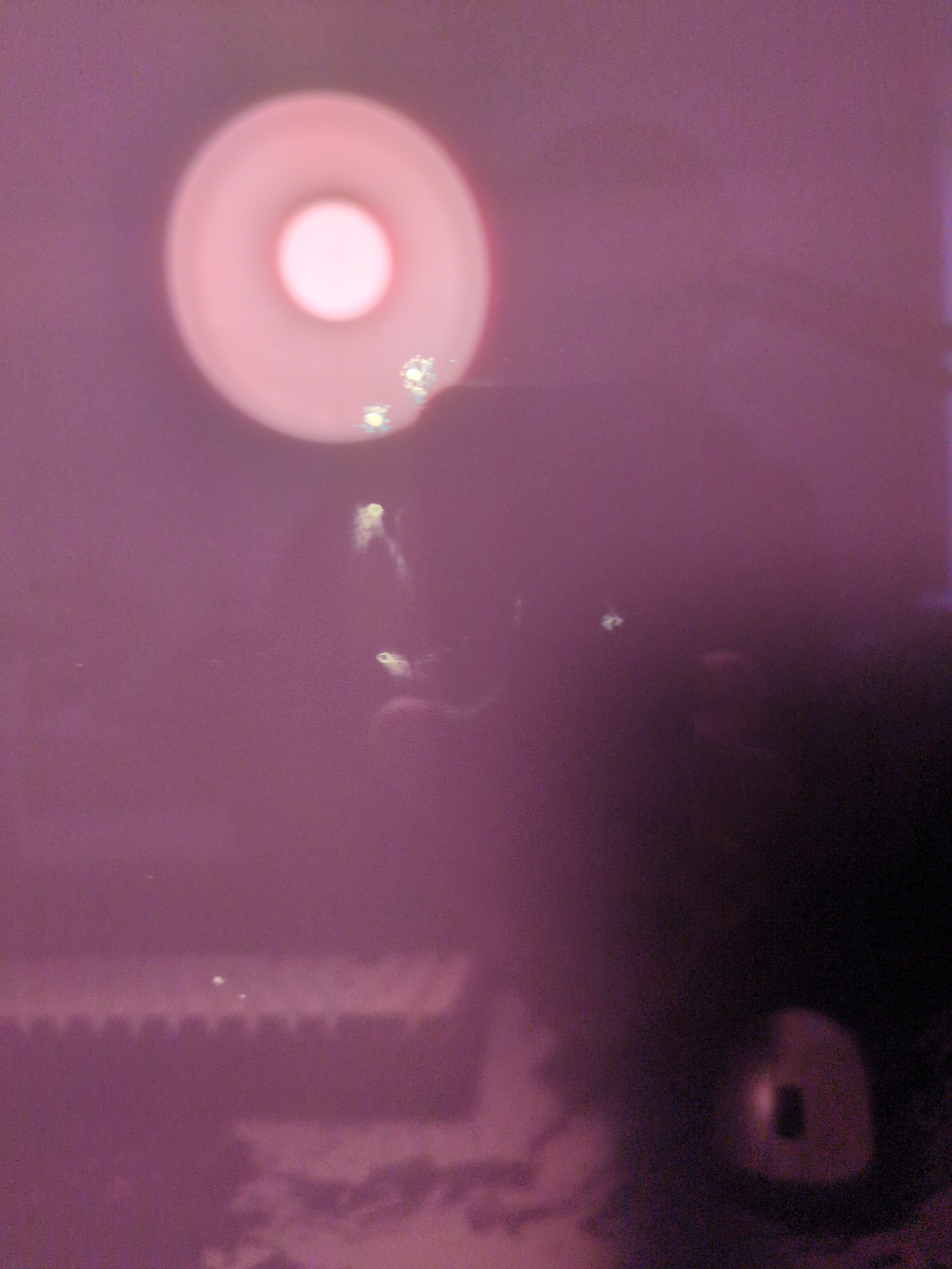

Ich hole das Thema leider noch mal hoch...
Meinen FO32U2 habe ich reklamiert und sende ihn nächste Woche zurück.
Die Oberfläche hat Löcher, Wie und weshalb frage ich mich auch.
Am Schreibtisch wurde nie gegessen, Getränke mindestens mit 50cm Abstand, gehustet wird nur alle paar Monate und dann zur Seite und Haustiere gibts auch keine.
Das sind wirklich richtige Löcher. Man hört beim drüber gehen mit dem Microfasertuch, wie es reibt.
Jetzt stellt sich mir die Frage, habe ich da einfach nur Pech gehabt oder ist die Oberfläche wirklich derart sensibel?
Weil dann würde ich nicht den gleichen Monitor nochmal kaufen, obwohl ich ansonsten sehr zufrieden war.
