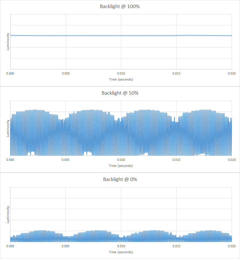

du meinst das dithering wenn das panel weniger farben kann als der monitor annimmt (http://www.lagom.nl/lcd-test/black.php -> Background on dithering, kann man verhindern, indem man static dithering einstellt oder den monitor mit der nativen farbtiefe des panels betreibt). dem TE geht es aber um das flimmern durch das (zu niederfrequente) pwm-gesteuerte backlight.
das problem wird besonders sichtbar, wenn man die helligkeit reduziert und das backlight dadurch länger ausgeschaltet wird:
787478
