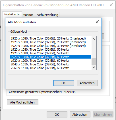

Sollte man meinen, da wird bei mir nur das angeboten:
Über 1920 vermutlich auch nur weil ich Virtual Super Resolution im AMD Treiber eingestellt habe.

ok, das ist "witzig": mit dem Amazon Basics Kabel miniDisplay Port auf HDMI funktionierte es nicht, mit dem extra gekauften nun endlich doch 3440x1440p@50Hz - man muss auf die Details achten. :)
