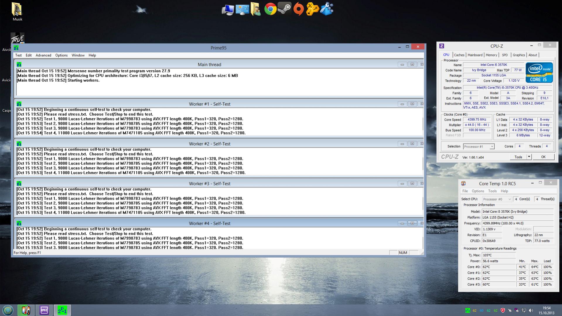

Me:

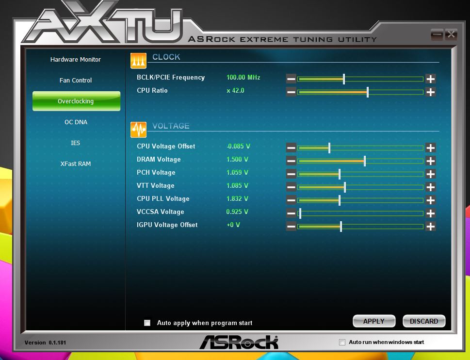

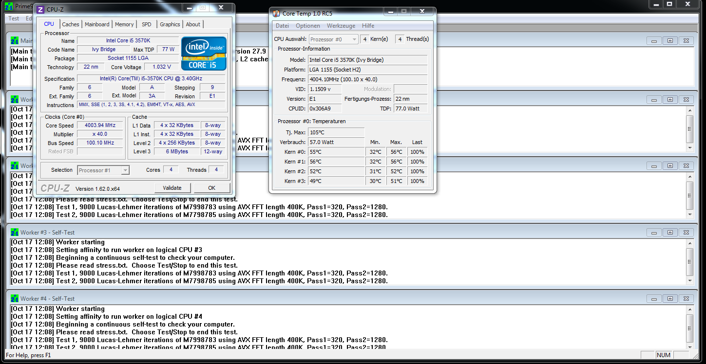

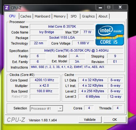

Ich weiß nicht ob dir das hilft aber ich poste dir einfach mal das Ergebniss von CPU Z unter last,
und einen kleinen Auszug von den Bios einstellungen vom Tool (war zu faul ins Bios extra zu gehen :D)
Hab denke ich eine sehr gute CPU erwischt :rolleyes:
Grüße
Edit: Der läuft seit 1 Jahr so und ohne Probs, temps sind auch nicht höher als 50° wegen Wakü.

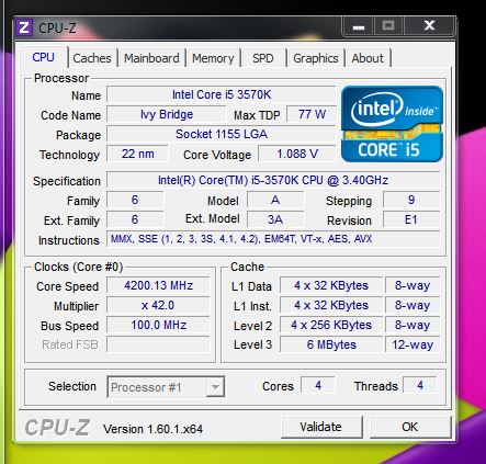

Es passt gerade so schön :D
Zum erstenmal übertaktet ohne Spannung zu erhöhen:
Wie viel Potential hat die CPU?
gekühlt mit einem Phanteks PH-TC-14PE Semi-Passiv
auf einem Gigabyte-GA-Z77X-D3H
Corsair Vengeance 1600MHz CL9
PowerColor Radeon 7950 PCS+
