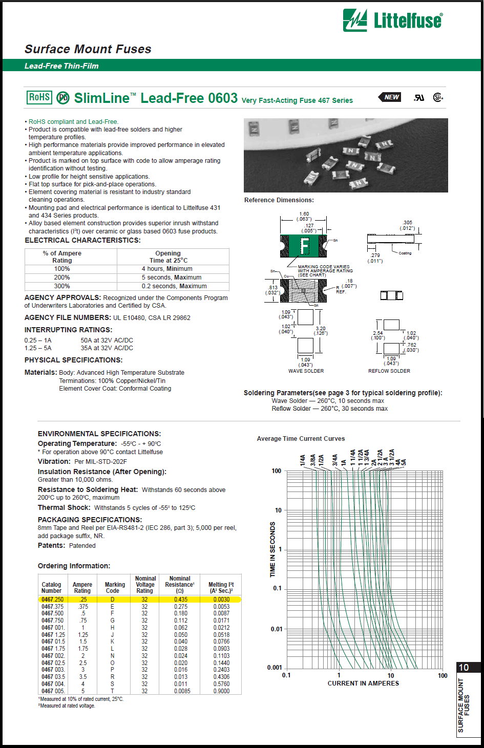

Sicherung ist diese hier, ne flinke: lf-smf-model-d.png
