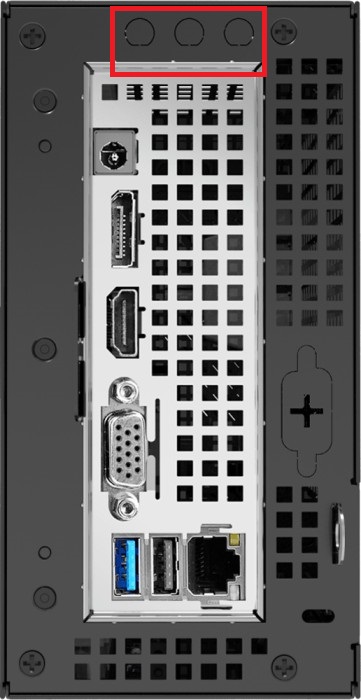

Wenn ich jetzt z.B. eine Intel Dual Band Wireless AX200NGW nehme, benötige ich ja irgendeine Art von Antenne. Wie bekomme ich die vernünftig ans Gehäuse. Ich sehe auf der Rückseite keine Möglichkeit diese anzubringen. Könnt ihr alternativ eine andere Karte empfehlen?

Beim Deskmini sind auf der Rückseite zwei Löcher zum rausbrechen für die Antennen.
die wlan-karte aus dem kit taugt nur nicht soviel, eine ax200 wäre da schon wesentlich besser. das gehäuse hat extra aussparungen für die antennen.

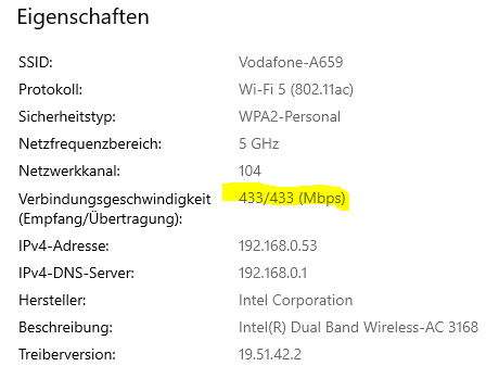

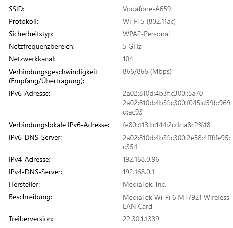

Welchen Durchsatz erreichst du ca. im WLAN?
Ich komme mit meinem A300 mit dem originalen Asrock-Kit im Schnitt nur auf etwa 20MB/s, wenn es gut läuft mal knapp über 35. Hab mich eigentlich nie gewundert, da ich eigentlich nichts besser von WLAN gewohnt war/bin.
Jetzt habe ich aber gestern am Notebook meiner Freund direkt neben meinem Asrock etwa 70MB/s erreicht und mit meinem Firmenlaptop komme ich auch auf 60MB/s+.
Es kann also nicht am Router liegen bzw. daran, dass ich nur Wi-Fi 5 habe.
Jetzt stell ich mir die Frage, ob ich mir auch ein anderes WLAN-Kit holen soll, wobei es ja wenn dann an den Antennen liegen müsste?!
