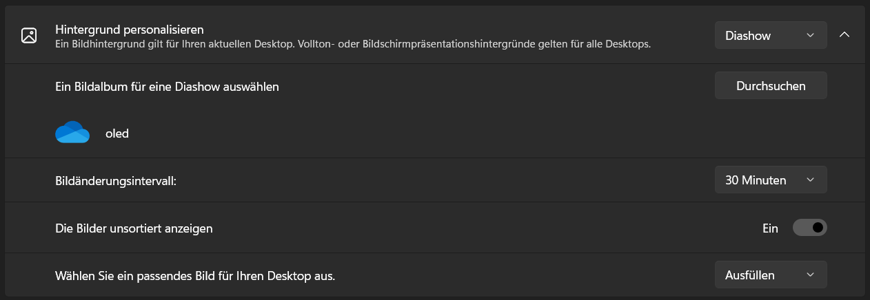

Danke eRacoon werde das bei mir auch mal so einstellen. Gestern noch herausgefunden, dass man mit der Windows Taste sich auch schnell die Taskleiste anzeigen kann.
Eine Frage noch. Wie stellt man ein das Hintergründe im 15-30min Zeitabstand durchwechseln? Auf Steam gibts ja die Wallpaper Engine zum kaufen, vielleicht ist das eine Option anstatt manuell sich da immer wechselnde Hintergründe zusammen zu suchen.

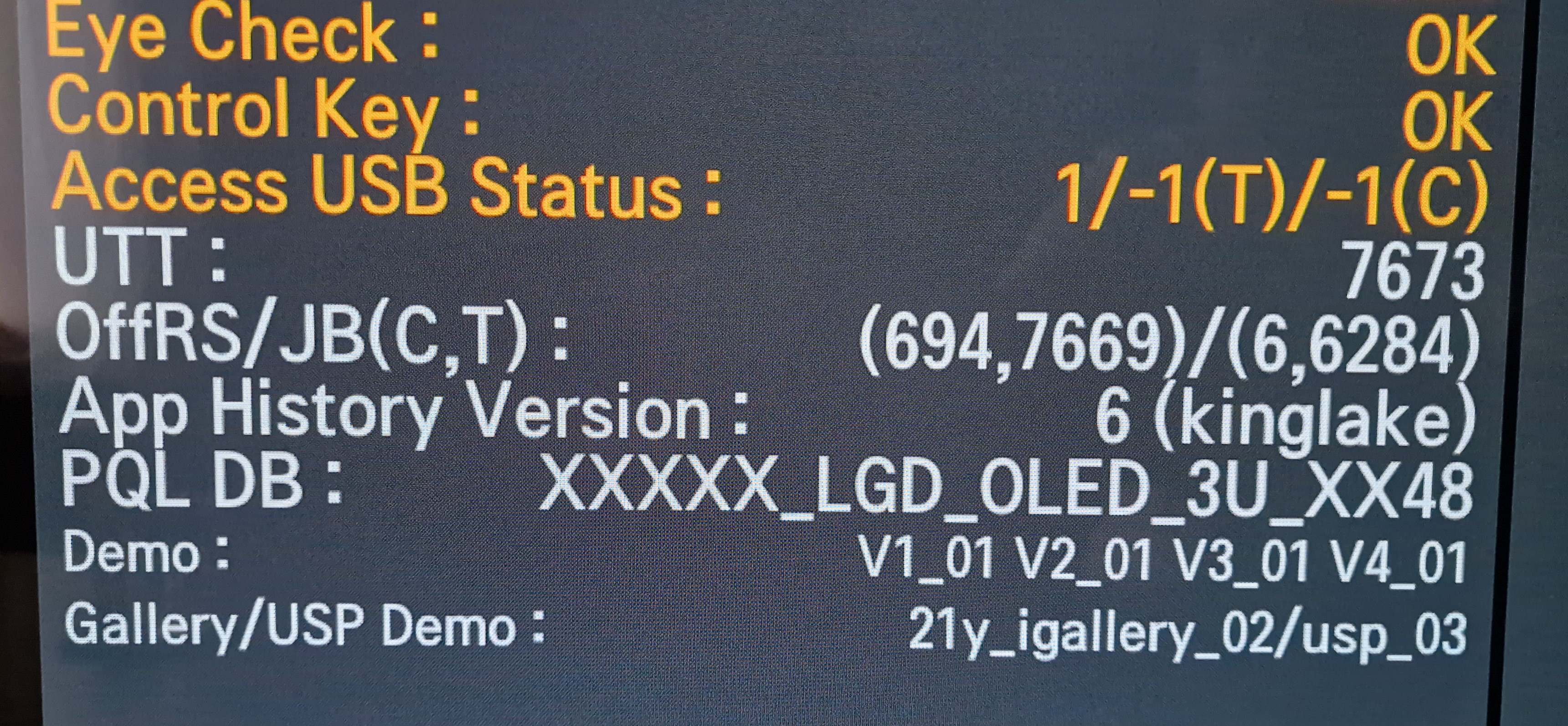

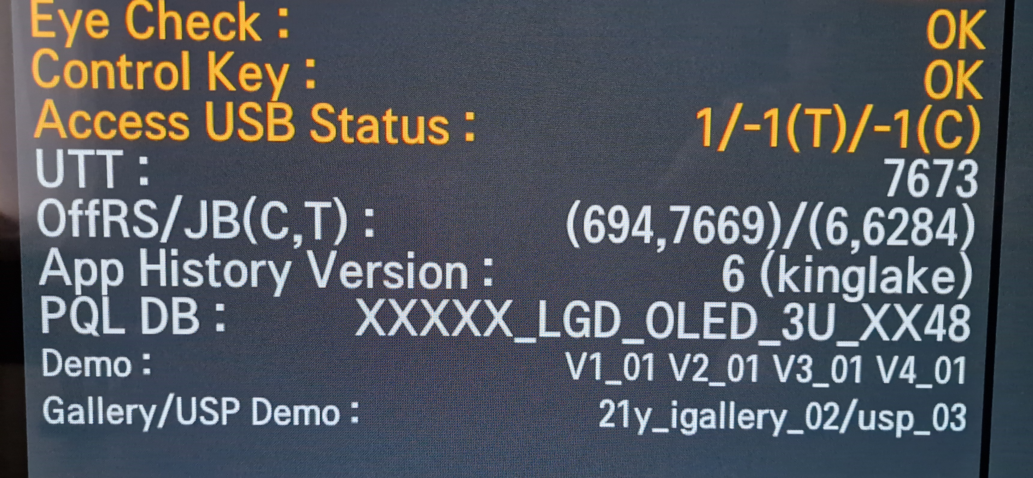

Kurzes Update nach fast 2 Jahren jetzt... weiterhin unveränderter Zustand bei gleich gebliebenen Nutzungsprofil. Habe eben auch nochmal den 100% Helligkeits Test wiederholt und nach BurnIn aktiv geschaut.
Keine Pixelfehler
Kein BurnIn
Kein merkbarer Verlust an Helligkeit im alltäglichem Nutzungsverhalten, ob sich die absolute Helligkeit geändert hat kann ich natürlich nicht sagen.
Mittlerweile habe ich 7673h bzw. 319 Tage auf der Uhr.
Er hat nur noch einen großen Pixelrefresh gemacht seit dem Startpost.
Ich vermute die ersten 5 waren teils durch mich verursacht, möglich dass ich das am Anfang mal Testweise selbst gestartet hatte weil mir nicht klar war was das bedeutet.
Die Ratio der kleinen Pixelrefreshs ist sogar noch schlechter geworden, waren damals alle 10,63h und ist mittlerweile auf alle 11,05h gestiegen.
Trotzdem keine Änderung im Bild, weiterhin mega happy mit dem Teil.
Mein Fazit vom Startpost bleibt damit auch nach 2 Jahren gleich.
Da es auch weiterhin am Markt keine wirklichen Alternativen gibt, würde ich Stand heute wenn er kaputt gehen würde vermutlich wieder zum LG TV C3 oder C4 Model greifen.
Den nächsten wirklichen Big Step sehe ich in höherer Auflösung, ich hoffe das 8k in die <50" OLED Klasse in den nächsten Jahren einzieht.
Fürs Gaming und Multimedia würde das zwar wenig bringen aber die doppelte PPI wären für den Officeusecase schon ein Traum. Denn die blury Schrift ist weiterhin der einzige große Nachteil an den OLEDs.
