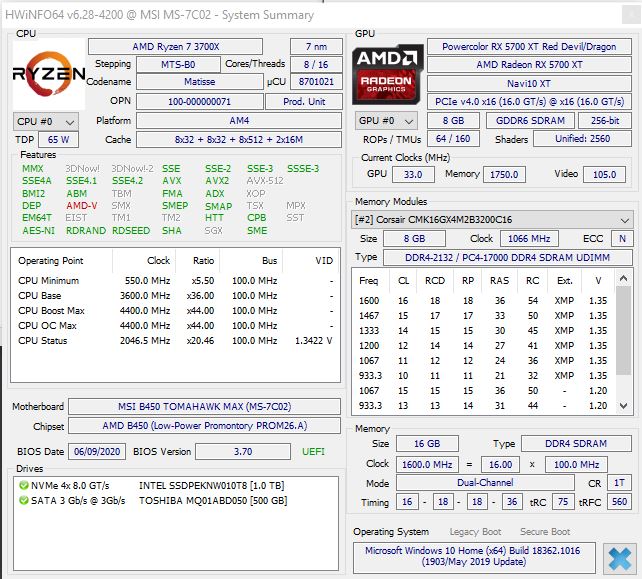

Ein paar meiner CPU Kerne laufen nur mit sehr niedriger Taktfrequenz.
Das ist jetzt schon ein paar mal passiert. Die langsamen Frequenzen waren aber nicht immer gleich verteilt, es waren auch schon mehr oder weniger langsame Kerne. Die Werte 553 und 1833 waren jedes mal dabei glaube ich.
Falls HWinfo die Kerne in dieser Anzeige nicht automatisch sortiert war auch die 'Treppe' von Kern 0 bis Kern 7 immer in diese Richtung.
Ich habe bereits ein BIOS Update gemacht, hat aber leider nichts gebracht.
Ein Neustart behebt das Problem bis es nach einer Woche oder so wieder auftaucht.
Hier noch einige Infos.
Ich hab nichts übertaktet und außer XMP keine BIOS Einstellung geändert.
Ich hoffe jemand kennt eine Lösung, und danke schon mal an alle die versuchen mir zu helfen.

Augefallen ist mir das Problem weil beim spielen und auch bei einfacher software (zB Firefox) alles irgenwie langsamer war.
Weil ich mal irgendwo gelesen hab dass im idle die Taktfrequenzen gern mal nicht richtig angezeigt werden habe ich zum testen Cinebench laufen lassen. Die Zahlen oben sind also unter Volllast auf alle Kerne.
Das Cinebench Ergebnis hab ich mir nicht gemerkt. Da gings mir ja bloß darum die Frequenzen ordentlich anzuzeigen. Es war auf jeden Fall schlecht.
Heute hab ichs beim League of Legends spielen bemerkt, da hatte ich statt den üblichen 200 fps nur etwa 70.

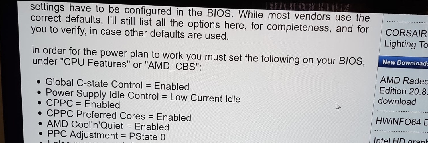

3. Einstellungen im BIOS umändern, damit der Ryzen Power Plan ohne Probleme funktioniert (guck aufs Bild) -> Optionen zu finden im BIOS unter „CPU Features“
