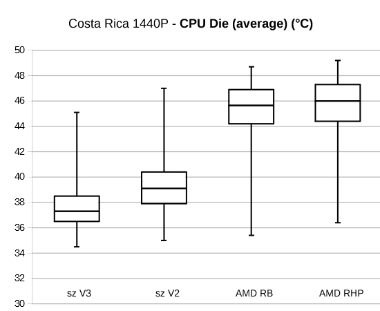

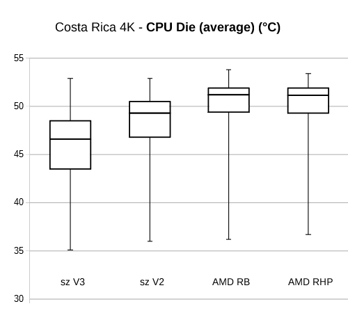

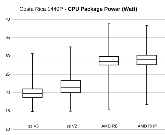

Ich habe im Firefox via youtube dieses Video abgespielt, einmal in 1440P und einmal in 4K. Während des Abspielens habe ich mit HWiNFO im Hintergrund Sensordaten aufgezeichnet (Takt: 500 ms) und die gewonnenen Daten dann mit LibreOffice verarbeitet. Da die bisherigen Verlaufsgrafiken zwar hübsch anzusehen waren, aber in Summe dann doch auch recht unübersichtlich wurden, habe ich mich diesmal für Boxplots entschieden.
Hier die Ergebnisse:
4K:
1440P:

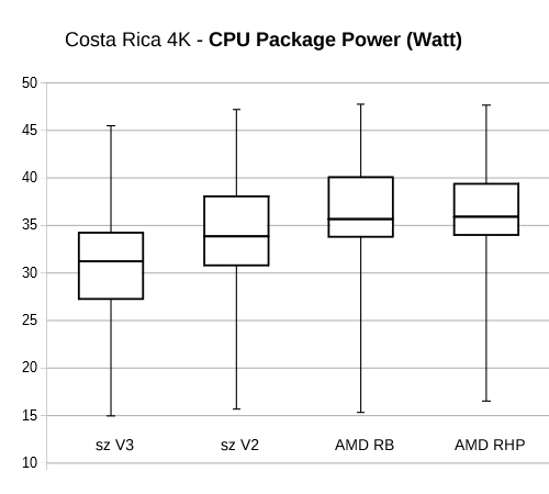

Als Erläuterung der Boxplots:
Jeder Kasten in der Grafik bildet die mittleren 50 % aller aufgezeichneten Werte des Sparplans ab, das heißt im Umkehrschluss, dass 25 % der aufgezeichneten Werte höher und 25 % niedriger sind. Die waagerechte Linie innerhalb des Kastens ist der Median (50 % aller Werte liegen darüber, 50 % darunter). Die senkrechten Linien, die von jeder Box abgehen, sind die erwähnten oberen 25 % bis zum Maximum und die unteren 25 % bis zum Minimum.

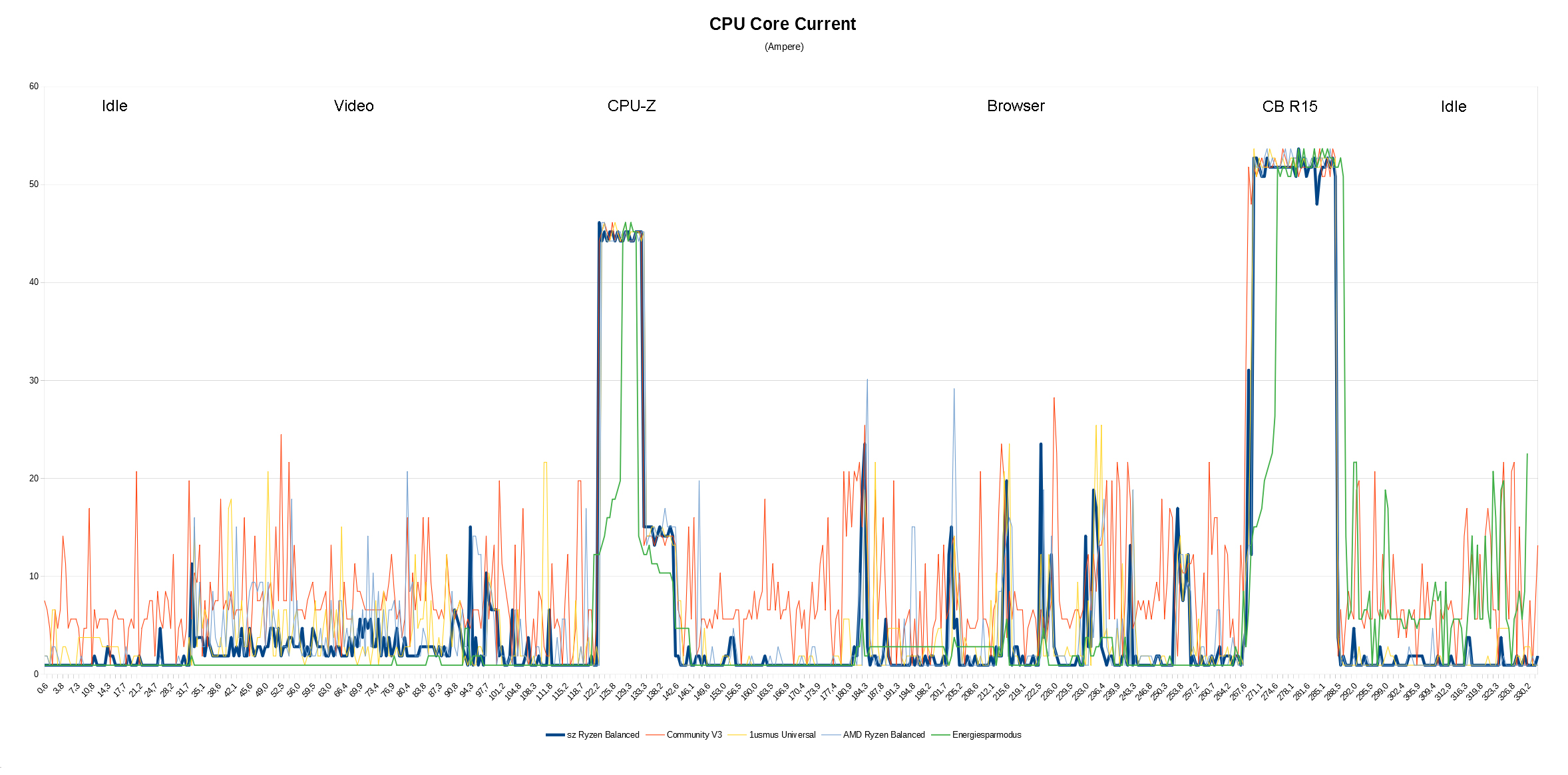

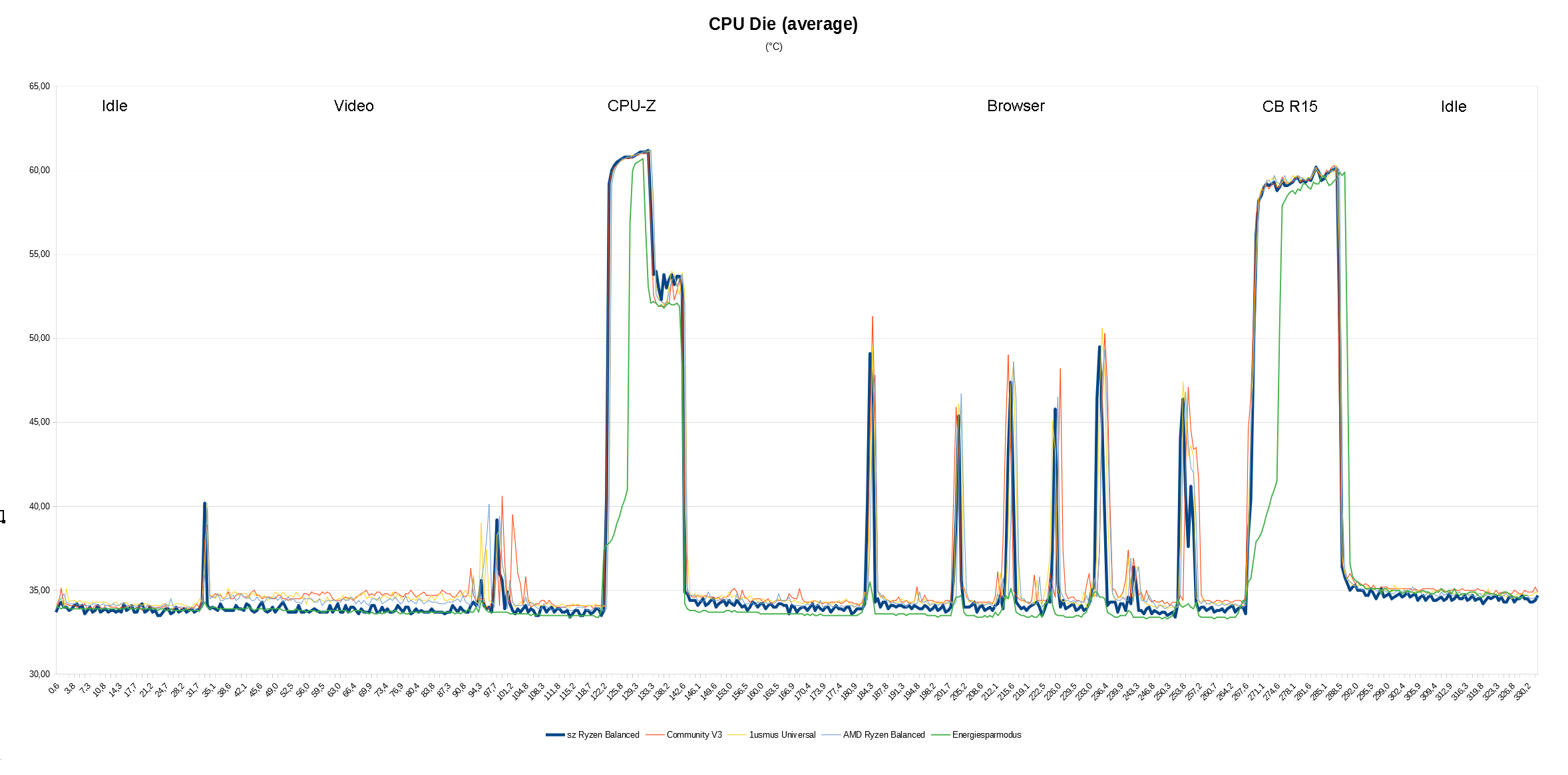

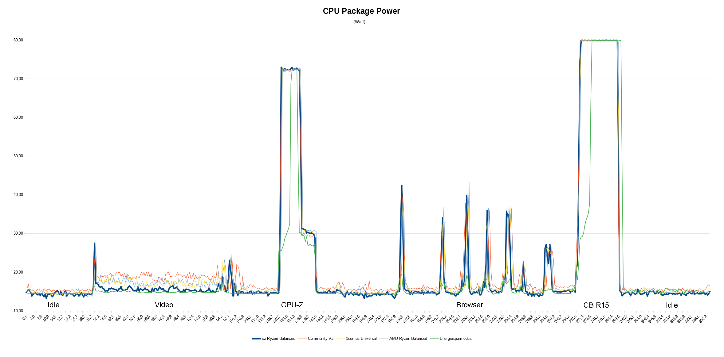

In einer dritten Runde habe ich nun noch einmal einen Durchlauf mit unterschiedlichen Energiesparmodi gemacht. Ich habe einen kleinen Parcours erstellt, der zwar nicht unbedingt den Alltag wiederspiegelt, aber die Unterschiede in einzelnen Lastszenarien darstellt. Diesmal wurde kein Video gestreamt, dafür aber immer die erste Minute eines lokalen 720p-MP4-Videos abgespielt (mit Media Player Classic). Aufgezeichnet wurde mit HWiNFO in 0,5-Sekundenschritten.
Die diesmal getesteten Energiesparmodi waren
  • sz Ryzen Balanced
  • Community V3 (thx @Verangry)
  • 1usmus Universal
  • AMD Ryzen Balanced
  • Energiesparmodus
Der konkrete Ablauf war wie folgt:
0:00 - 0:30 - Leerlauf
0:30 - 1:30 - Start Video 720p (direkt im Vollbild 2560x1440)
1:30 - Schließen des Videos, Start CPU-Z
2:00 - Start Bench CPU-Z
2:30 - Schließen von CPU-Z
3:00 - Öffnen des Browsers (leeres Fenster)
3:20 - Öffnen Tab#1 golem.de
3:30 - Öffnen Tab #2 heise.de
3:40 - Öffnen Tab #3 computerbase.de
3:50 - Öffnen Tab #4 sueddeutsche.de
4:00 - Schließen des Browsers
4:10 - Öffnen Cinebench R15
4:25 - Start Bench (all core)
- 5:30 - Leerlauf bis Ende

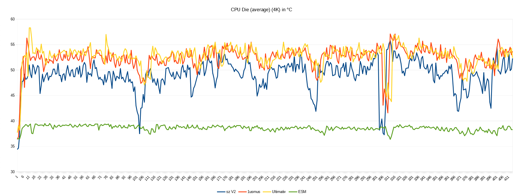

CPU Package Power:
CPU Core Current:
CPU Die (average):
Man sieht hier nochmal relativ gut, dass sich mein Sparplan bei den Verbrauchswerten eher am "Energiesparmodus" orientiert, er sich aber - sobald Leistung gefordert wird - nicht lange bitten lässt, sondern sofort vorn dabei ist.
Das Einzige, was ich nicht verstehe, ist das Verhalten des Energiesparmodus' nach dem Cinebench-Run. Dort wirkt "Core Current" unglaublich nervös, während es ansonsten stoisch gelassen aussieht.

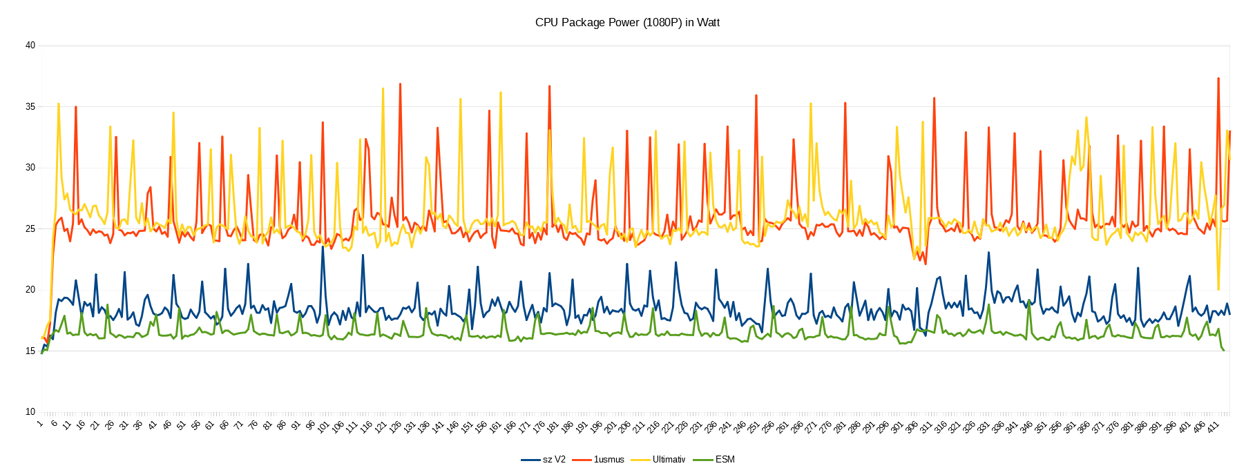

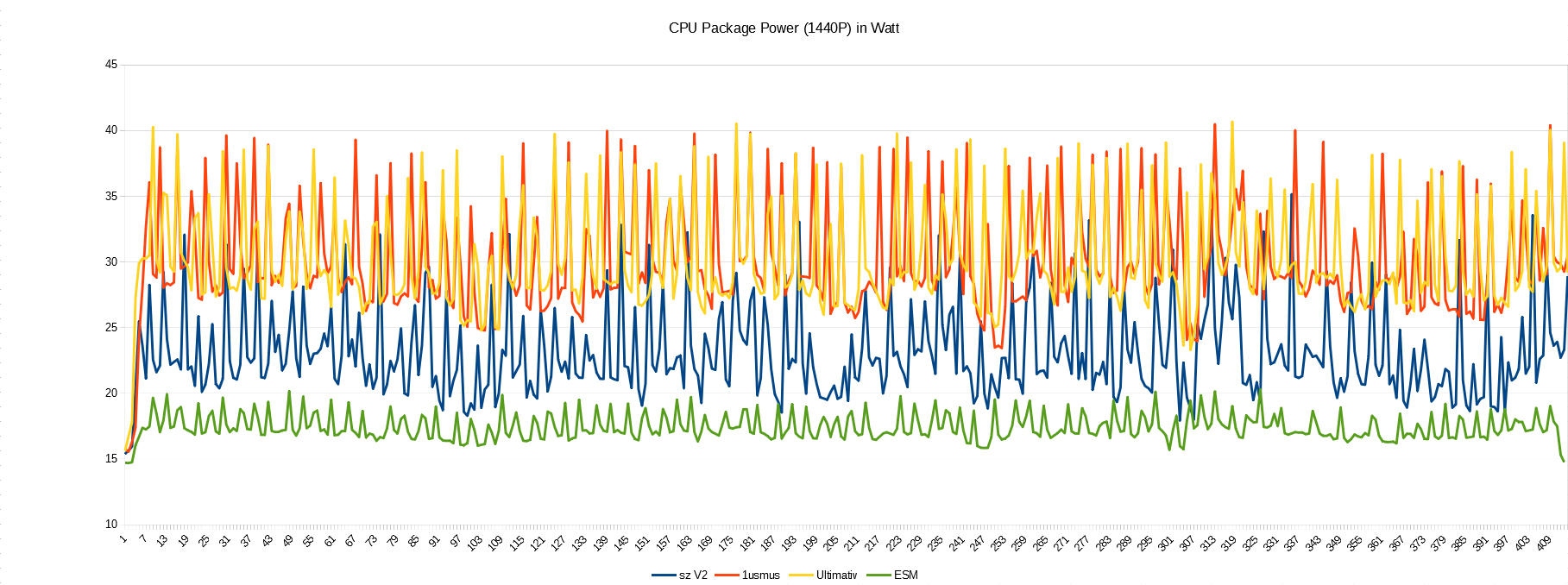

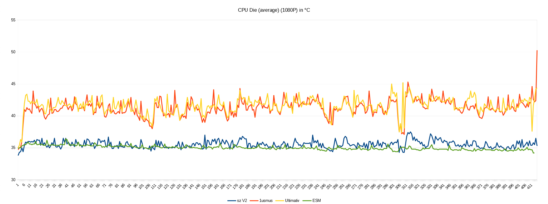

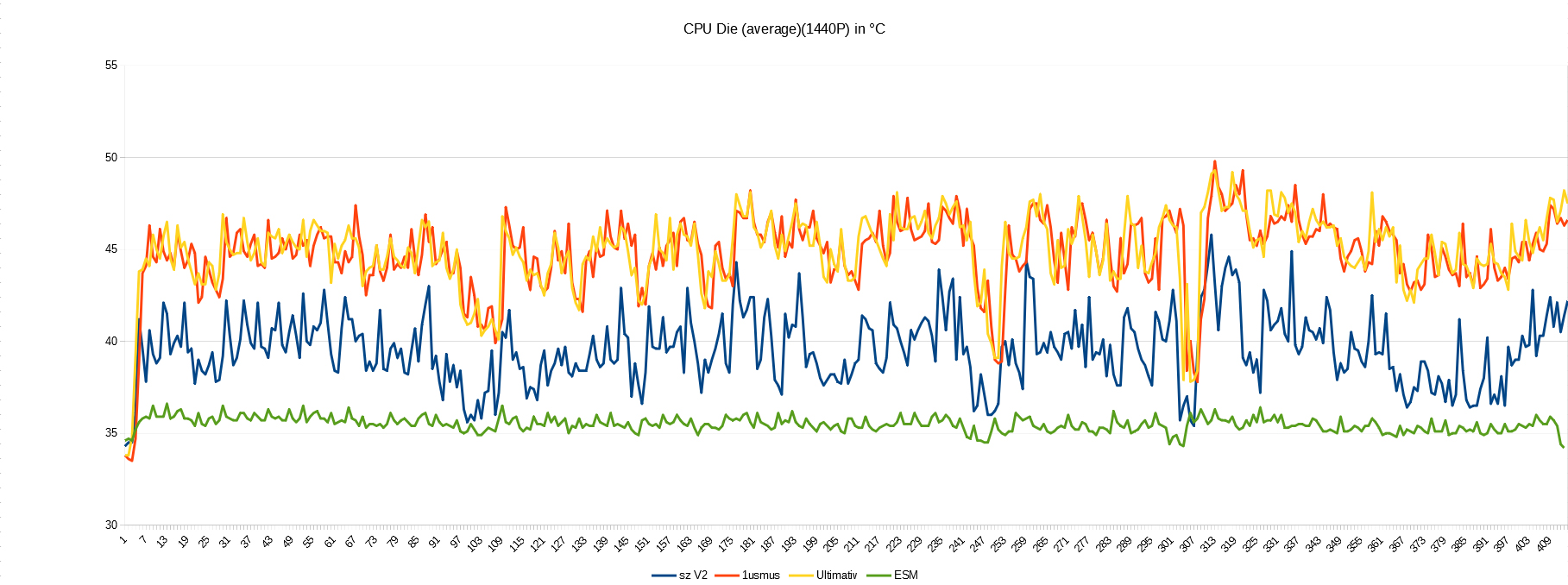

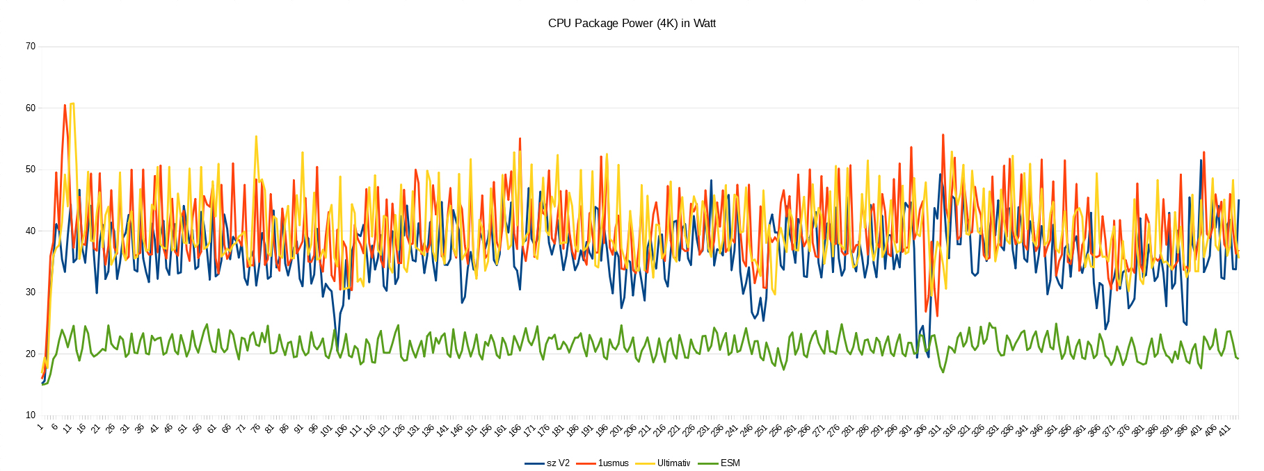

Ich habe vorhin noch einen Test mit einem Videostream gemacht (Firefox, youtube, Peru 8K). Dieses Mal traten 4 Energiesparpläne gegeneinander an: sz V2, 1usmus, "Ultimative Leistung", Energiesparmodus.
Das Video wurde immer von Beginn gestartet und lief ca. 4 Minuten.
1080P
CPU Package Power:
CPU Die average:
1440P
CPU Package Power
CPU Die average
4K
CPU Package Power
CPU Die average
Der Energiesparmodus sieht extrem sparsam aus. Leider kommt in diesen Grafiken nicht heraus, dass dieser Modus in 1440P zu leichten und ab 4K zu massiven Rucklern führt und das 4K-Video praktisch gar nicht mehr ansehbar ist, weil zwischendurch sekundenlang das Bild stehen bleibt.
Dass mein Sparplan bzgl. der Verbrauchs- und Temperaturwerte selbst in 4K noch leicht unterhalb der Hochleistungssparplänen bleibt, find' ich ganz gut.

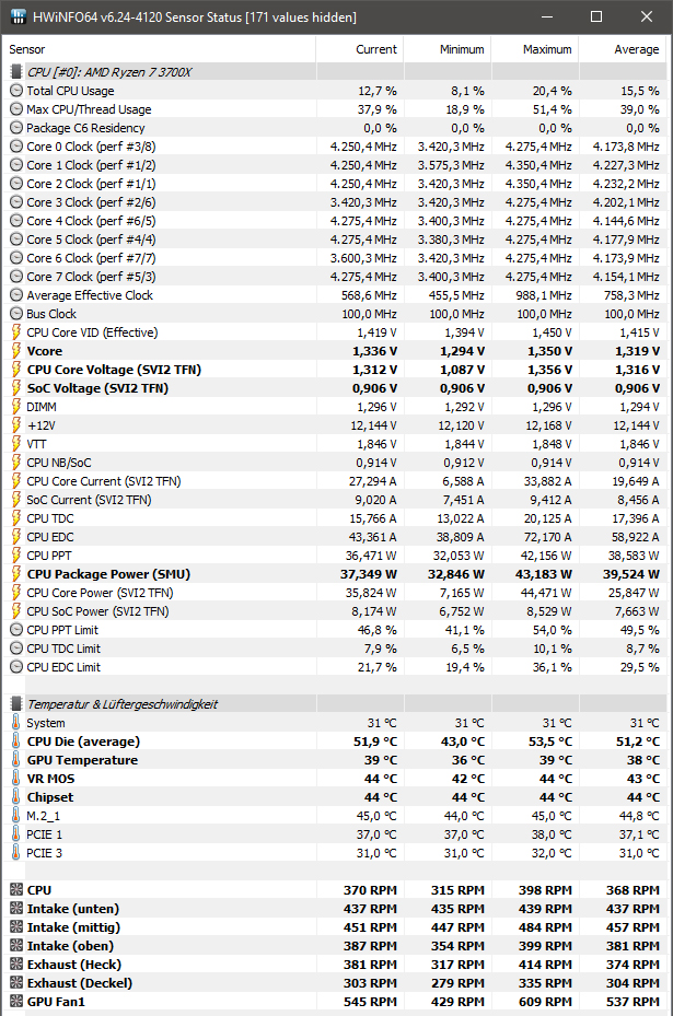

Weil Bilder mehr sagen als Worte, hier noch frisch erstellte Screenshots von HWInfo während der Video-Session. Gemessen wurde jeweils direkt nach Videostart bis kurz vor Videoende. (Die Werte sind mit denen aus dem Ursprungspost nicht vergleichbar!)
4K60-AMD_Balanced.jpg 4K60 - AMD Balanced
4K60-sz_Balanced.jpg 4K60 - sz Balanced
1440p60-AMD_Balanced.jpg 1440p60 - AMD Balanced
1440p60-sz_Balanced.jpg 1440p60 - sz Balanced

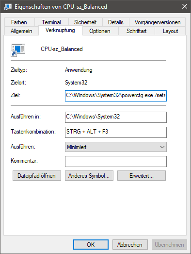

Energiemodus Shortcut:
Verknüpfung erstellen und folgendes Ziel angeben:
Code:
C:\Windows\System32\powercfg.exe /setactive GUID
Die GUID ist wieder wie oben aus der eigenen powercfg -list zu entnehmen.
Der Verknüpfung kann man dann eine Tastenkombination zuweisen und die Ausführung minimieren, um ein kurz aufpoppendes Fenster zu verhindern.
Beispiel:
