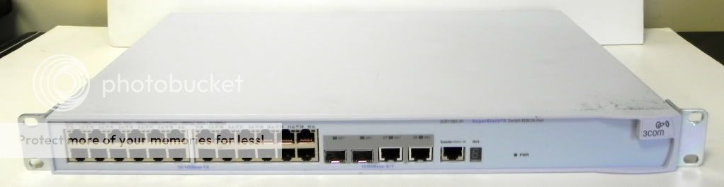

3com Superstack 3 4500 26 port.
3CR17571-91 steht noch davor.
http://i433.photobucket.com/albums/qq58/computermorgue/3Com_CR17561-911.jpg
Der da links auf dem bild ist.
Der anschluss ganz rechts ist der consolenanschluss.
hinten ist nichts außer der stromanschluss
