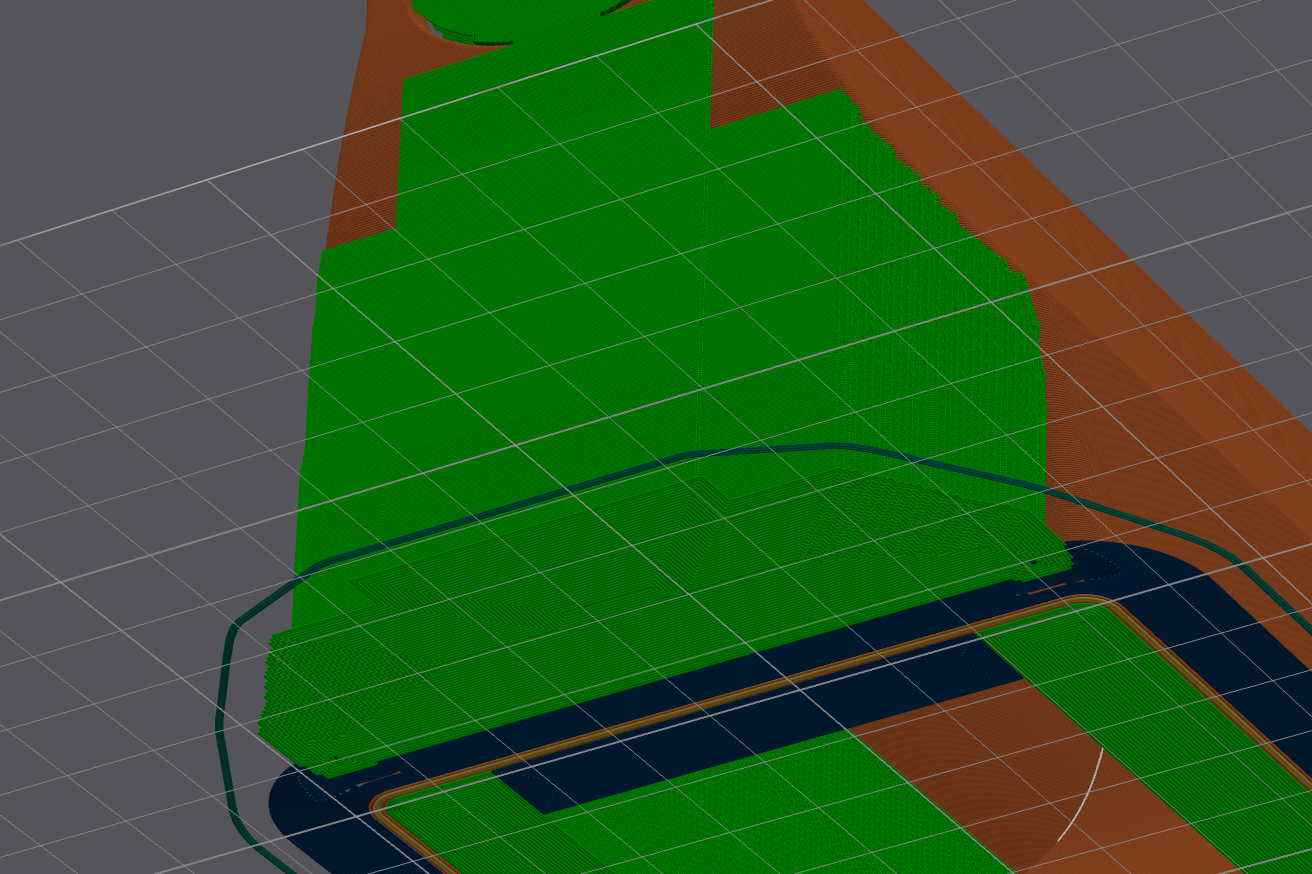

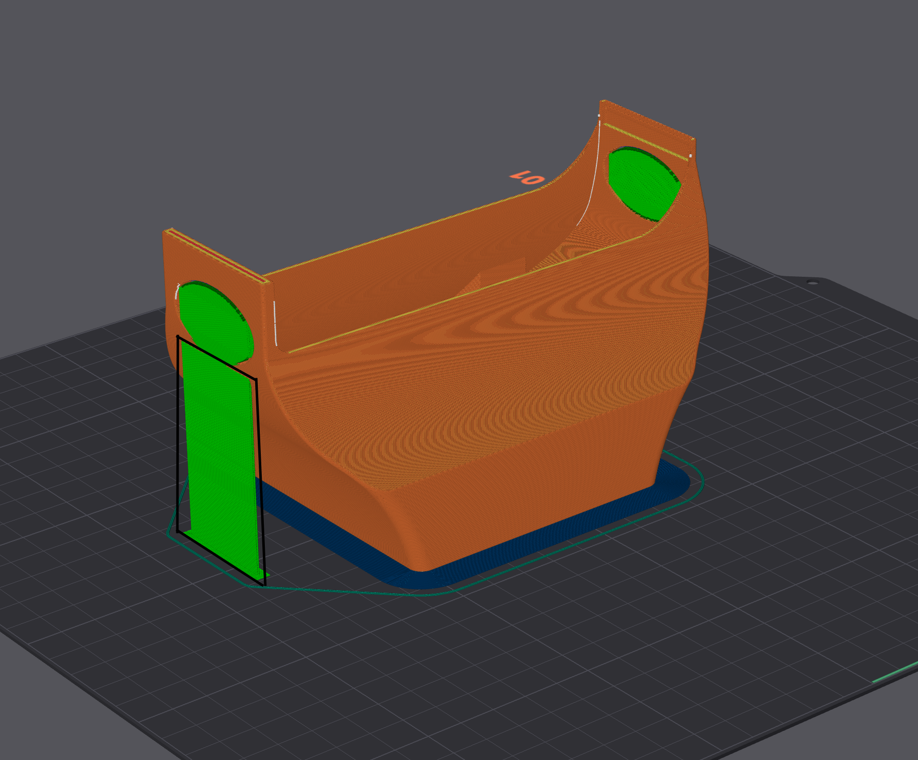

Bei folgender STL habe ich das Problem, dass egal ob mit automatischen oder manuell eingezeichneten Stützen ein Bereich erstellt wird, welcher Probleme beim Druck verursacht. Unten in Schwarz eingezeichnet:

Ich habe infolge versucht sowohl den Druckbereich zu optimieren, würde aber bevorzugen den Bereich löschen zu können, da er für mein Verständnis nicht notwendig ist. Gleichlautend sind die Hinweise des Erstellers, welcher lediglich Stützen für den Innenraum empfiehlt.
Folgendes wurde versucht:
  • Das Druckbett ist jedes Mal frisch entfettet / gereinigt / getrocknet
  • Das hinzufügen einer breiteren Umrandung hat nichts gebracht
  • Das hinzufügen von Druckbasisschichten hat keine Besserung gebracht
  • Das manuelle Deselektieren von Flächen für Stützen bringt keine Änderung
  • Das manuelle Einzeichnen von Stützbereichen bringt keine Besserung
  • Der Wechsel auf die "tree" Form der Stützen bringt auch keine Besserung
Mir erscheint daher, dass die automatisch hinzugefügten Stützen einfach nicht sauber funktionieren.
Hat jemand eine Idee welche Einstellung ich setzten kann, damit lediglich die Stützen im Innenbereich der Druckdatei erstellt werden?

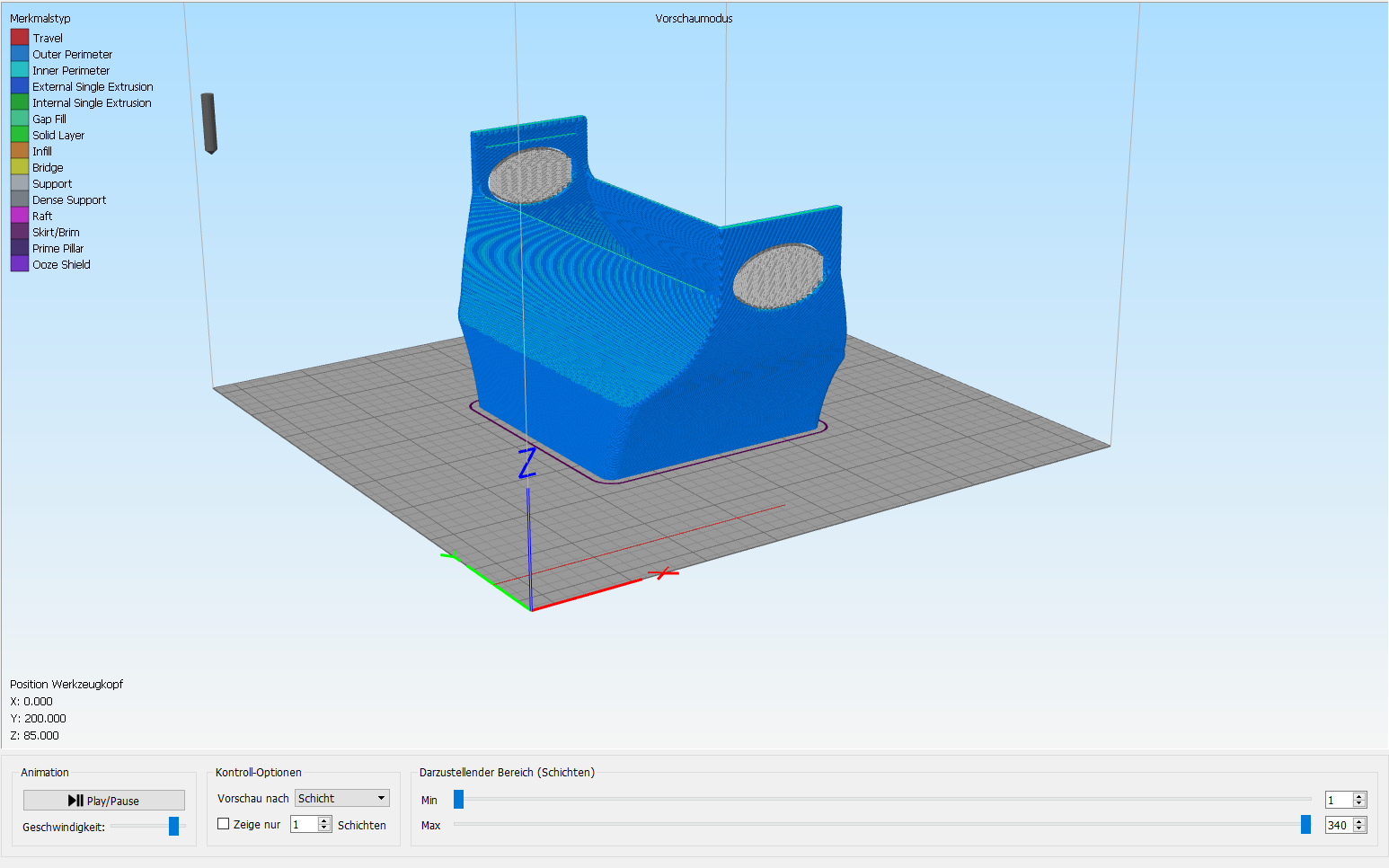

Ah, das hab ich bei den Versuchen ganz vergessen aufzuführen - habe von 1 bis 90 Grad alles durch.
Nur bei 1 Grad fehlt die "lange Stütze", jedoch sind dann aber auch in den ovalen Freiräumen keine Stützen.
Ab 2 bis 90 Grad wird die lange Stütze immer wieder automatisch eingezeichnet.
Ab 60 Grad wird es zu einer vollflächigen Stütze, was eine mehr oder weniger Lösung sein könnte.
Dann liege ich aber bei knapp 180 Gramm Filamet für 60 Gramm Modell ...
Hatte gehofft die "Lösung" vermeiden zu können.

@Cardhu An der gleichen Stelle ergibt sich immer wieder Filament-Salat. Egal ob mit klassischer oder Tree-Stütze. Hab leider nur die Überreste aus dem Papierkorb und keine Fotos des Druckbetts.
Würde für mich auf ein Haftproblem an der Stelle des Betts hindeuten.
Beim einer anderen, direkt davor gedruckten Datei gab es an exakt derselben Stelle keine Probleme.
Und das Bett wird nach jedem Druck gereinigt.

@DragonScience Ich würde behaupten dass ich genau das auch gemacht habe - wird dann in der Vorbereitung des Slicen mit roter Farbe eingefärbt. Hat aber am Ergebnis leider nichts geändert.

@|Moppel| Aussen braucht es sie mE definitiv auch nicht. Aber hatte gedacht, dass es für die ovalen Öffnungen Sinn machen könnte. Nur die ovalen Öffnungen bekomme ich in OrcaSlicer jedoch mit den bisherigen Einstellungen nicht hin. Und da die Öffnungen so spät im Druck sind, würde ich es - ohne gesicherte Erkenntnis - ungern auf einen Test ankommen lassen, ob es die braucht oder nicht ;-)
