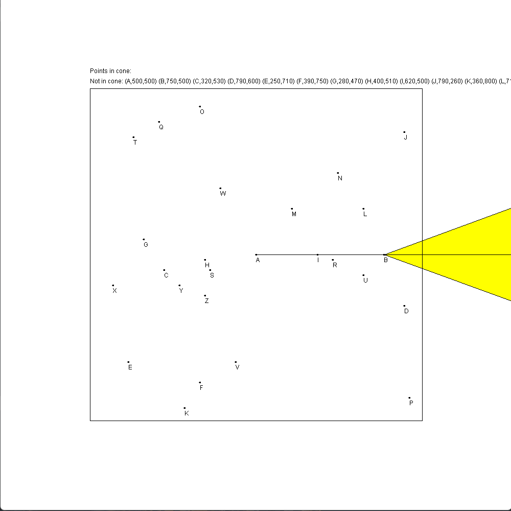

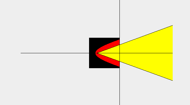

Habs herausgefunden. Durch den double threshold = a.distance(b) * Math.cos(Math.toRadians(Math.PI / 4 * angle_deg)); wird eine Parabel gebildet, die schon vor B anfängt:
Das ist hier angedeutet durch den in Rot markierten Bereich.
Punkte: A=(500,500) und B=(750,500).
Ich muss also den Threshold anpassen, sodass sich ein Kegel ergibt.
Eine Parabel hat ja die Form: a² + b.
Eine Gerade hätte die Form: a x b + c.
Ich muss also irgendwie von dem Hoch 2 wegkommen.
Ich bin jetzt ganz verwirrt ... So würde die Form stimmen (spitzer Kegel anstatt Parabel), aber nur, wenn alle Punkte genau auf der x-Achse liegen ...

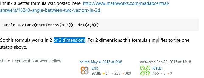

https://stackoverflow.com/questions/21483999/using-atan2-to-find-angle-between-two-vectors
Reaktionen: simpsonsfan
Allerdings wird dir das Ding durch die Unstetigkeit von atan2 fehlschlagen, wenn B nahe 180° und C nahe -180° liegt. Den Punkt H hast du in deiner Animation gerade verfehlt, der könnte bspw. ebenfalls fälschlich nicht erkannt werden.
Und ich wüsste ja mal gerne, was genau du vor hast, im 3D als Argumente für atan2 anzugeben. Denn dann muss man eben wieder vorher die Ebene, die durch A, B und C aufgespannt wird bestimmen und entsprechend die Koordinaten darin angeben. Aber ja, im Prinzip gilt "the extension to 3D is straightforward."

Du hast von Post 1 an davon geredet, dass das Ganze möglichst effizient sein soll.
Die naheliehenste und einfachste Methode dazu ist eben wirklich, direkt das Skalarprodukt (englisch auch dot product) herzzunehmen, wie bereits in Post #5 vorgeschlagen wurde.
Die Variante, atan2 mit Kreuzprodukt und Skalarprodukt als Argmunten aufzurufen, könnte* grundlegend funktionieren, ist aufwändiger und hat ein Problem an der Unstetigkeit. Ist also objektiv in den meisten Belangen schlechter. Und besser lesbar ist es mMn auch nicht.
Da drängt sich einfach die Frage auf, warum man das hier in diesem Fall tun sollte.
*Obwohl, wie in auch in dem stackoverflow Thread angemerkt, ein positives y-Argument für atan2 lediglich Winkel im Bereich 0 bis Pi erlaubt. Benötigt also nochmal mehr Sonderfälle.
