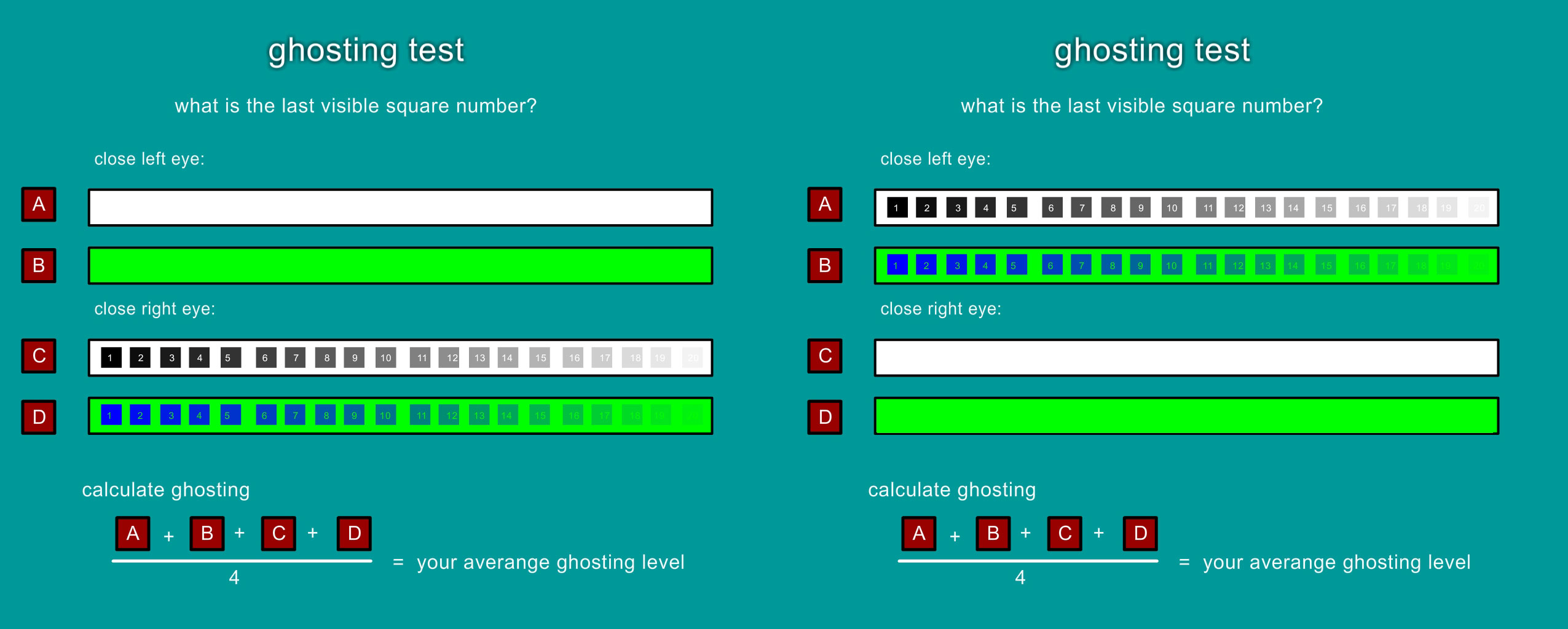

Ghosting des Samsung Plasmas im vergleich zum High End DLP

@ Kenneth: Wenn ich die Bilder in Deinem Beitrag richtig deute, sollten sich die Plasmas - abgesehen von dem Schachbrettmuster - gut für 3D eignen, das Ghosting hält sich ja sehr in Grenzen. Ich glaube nicht, dass man in Bewegung noch etwas davon merkt. Wäre interessant solche Bilder mal von einem der 22" 120 Hz TFTs zu sehen.
Gibt es das Testbild nur als Bestandteil der TriDef Software oder ist es auch irgendwo frei erhältlich? Ich würde das gerne mal mit meiner Röhre ausprobieren, das Ergebnis ist bestimmt katastrophal.
Die Testbilder sind nicht von mir. Ich hab aber so ein ähnliches bild als jpg mal angehängt die ein anderer user mal gebastelt hat. Laut dem test ist mein Zalman 100% Ghostingfrei. Aber bei Bioshock kommts auch zum Ghosting. Stört mich aber nicht wirklich das bisschen. Das Schachbrettmuster auf ein DLP ist definitiv nicht zu erkennen. Hab es auf der CeBit gesehen. Sieht aus wie ein richtiges Natives Vollbild ohne einbusse. Genial. Plasma mit Ghosting wäre OK wenns denn gleich Full HD wär.
