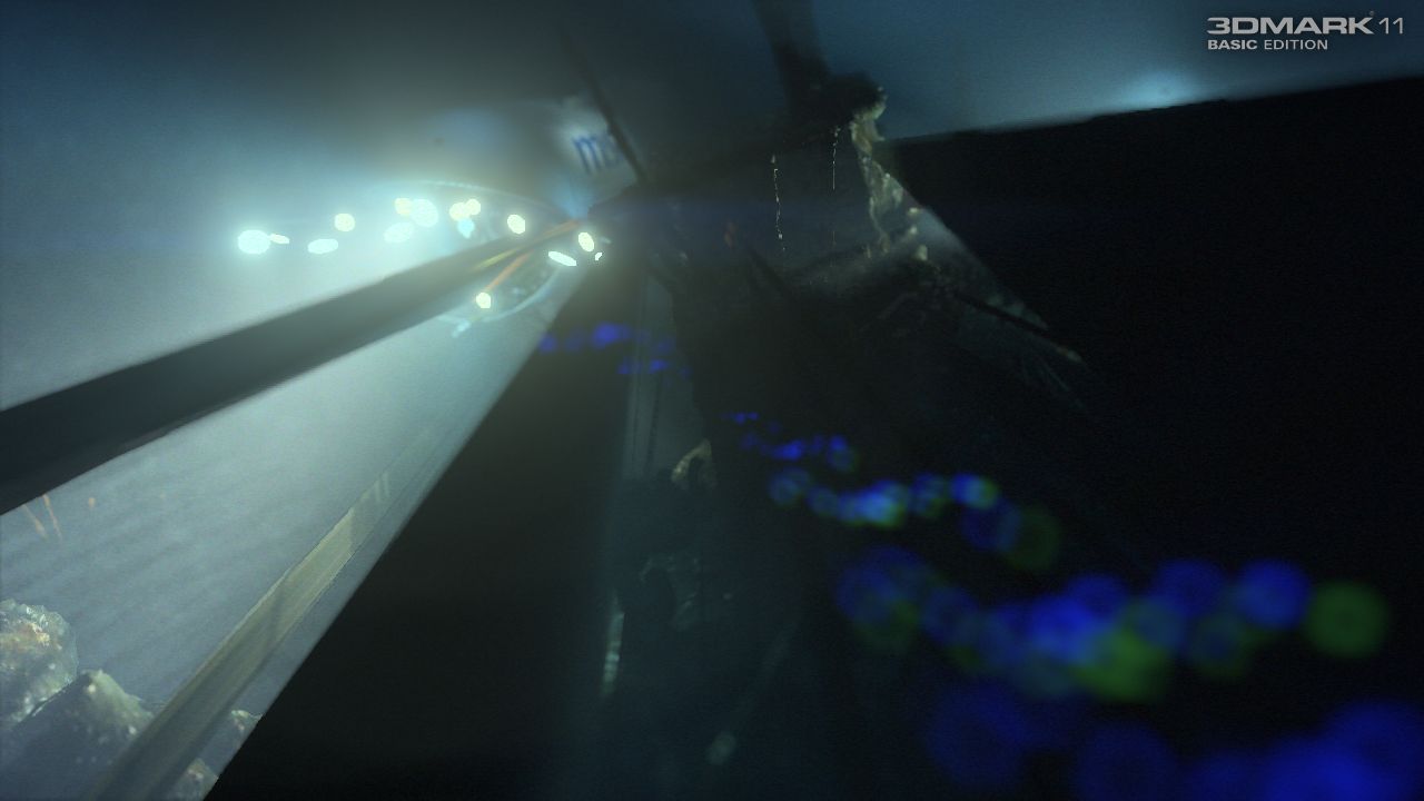

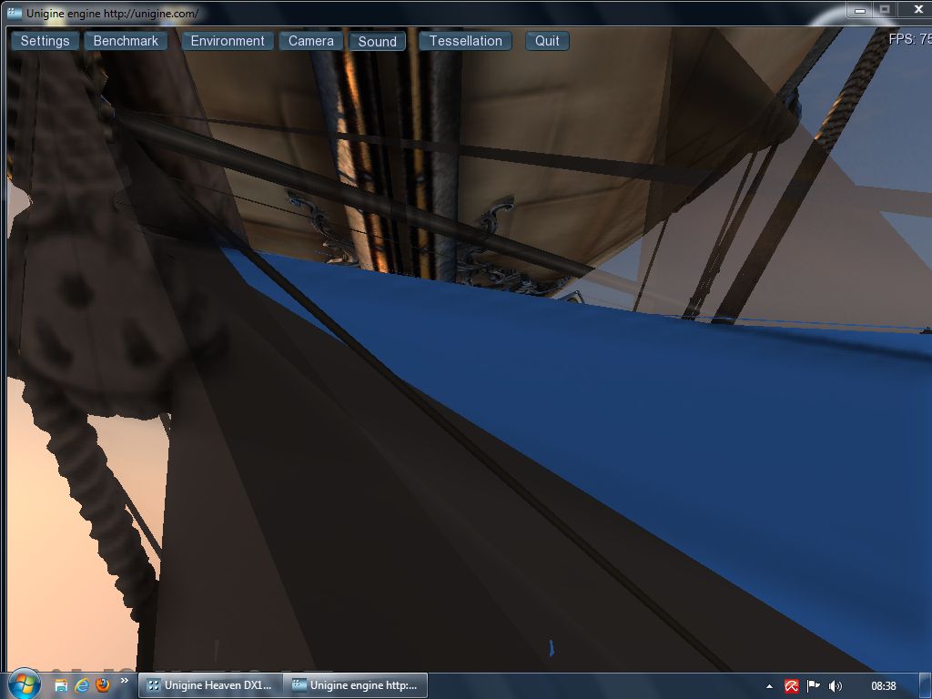

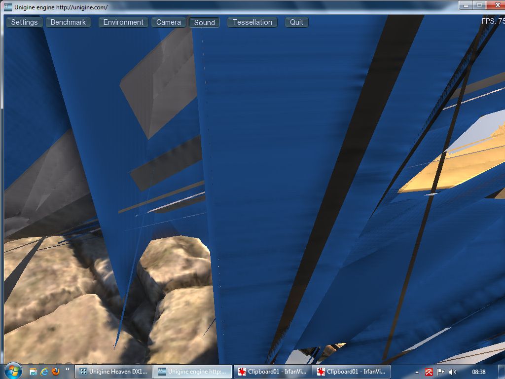

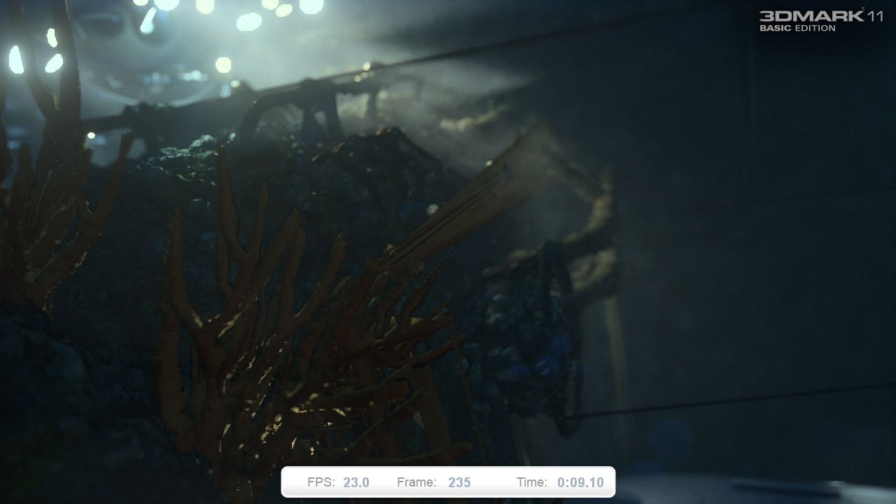

Habe seit heute eine neue Grafikkarte drin HIS HD 6950 2048mb turbo.
Das Problem das ich nun habe ist , das ich unter den benchmarks viele balken / striche usw habe (so zappelige balken) weiss nicht wie ich das beschreiben soll .
Bei Heaven ist es so , das wenn ich Tesselation ausmache , läuft der Benchmark .

Habe mal 2 screens angehängt wobei man es da eigentlich nicht richtig sieht (screen 3 und 4 sieht man es besser). Wie schon oben erwähnt sind das eigentlich viele "zappelige" Balken.

Also die Screens sehen für mich nach defekten vRam und/oder GPU aus. Auch wenn die Karte neu ist kann das natürlich immer mal passieren.
Am Besten zurück schicken und Geld auszahlen lassen.
Ansonsten vorher anrufen, Sachlage schildern und mit dem Kundenberater abstimmen, dass du die aktuelle einschickst und sie dir dafür Karte xy schicken sollen.
