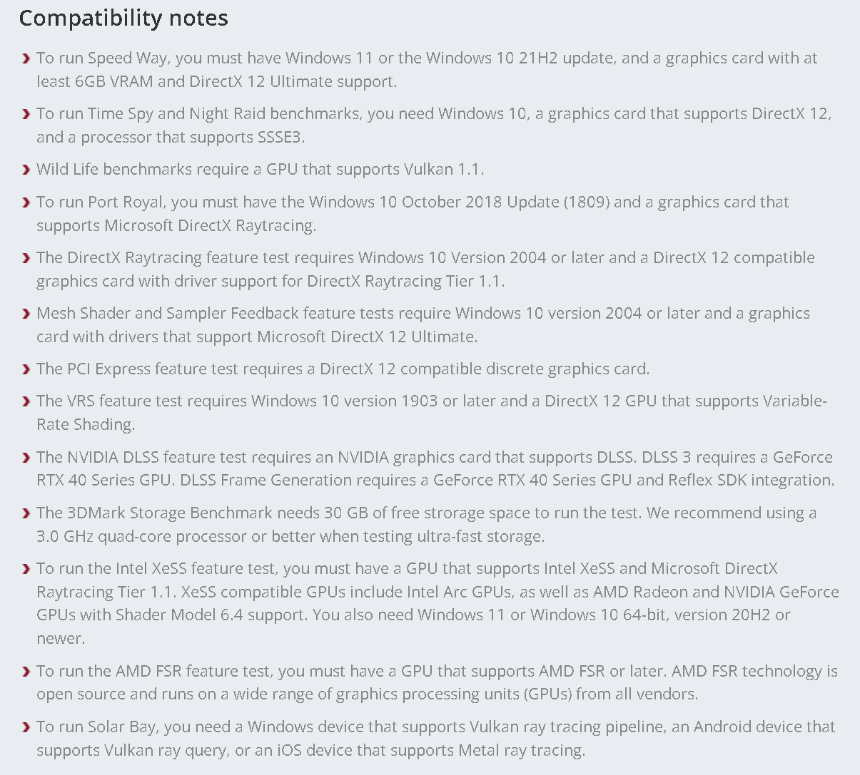

Wenn du versuchst eine aktuelle Version zum laufen zu bringen solltest du das hier beachten, die neue Version ist für moderne Systeme ausgelegt.base4 schrieb:weiter kommt mein 3 d mark nicht. ich hab eine pro version bei steam gekauft und und zum anfang hat das auch funkktioniert als ich das 2020 gekauft hab.
https://benchmarks.ul.com/3dmark
Du brauchst dann wohl so einen Benchmark, die sind älter.
https://benchmarks.ul.com/legacy-benchmarks
Das System sollte man immer aktuell halten, also alle Treiber und Programme auf den neusten Stand halten.
