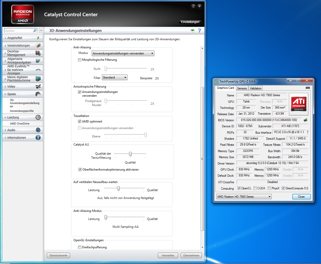

Ich habe im CCC noch nie was verändert. Würde erstmal sagen falls du was verändert hast setze Alles zurück auf Standard und versuche mal mit 12.11-8 Treiber, ach ja schau im GPU-Z wie deine Karte bei Auslastung taktet, weil ich eine HD 7950 Vapor-X hatte und die hatte wie viele Andere Bios Problem, obwohl die Boost hatte taktete die trotzdem mit 850MHz nur.
eigentlich muss die bei Auslastung konstant mit 930MHz takten.
Du hast denke ich bei GPU-Z diesen blauen Fragezeichen zum Test benutzt, oder?
Wenn ja dann hat die Karte Problem mit Boost-Takt, aber auch für 880MHz @stock sind die Score Werte zu niedrig.

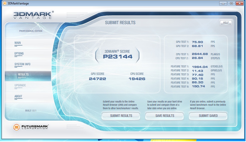

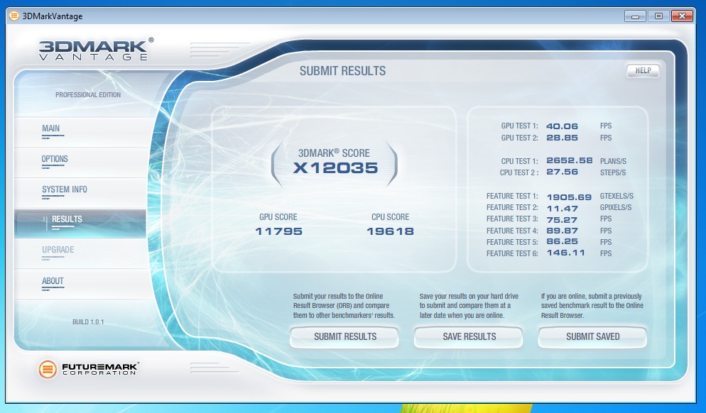

Ich habe mal Vantage durchlaufen lassen.
Ja ich habe das Fragezeichen benutzt und die Karte taktet da nur bis 880MHz bei 98% GPU Auslastung. Bei Vantage stieg allerdings der Takt bis auf 930, wobei das immer sprunghaft ist 930-880-500 und wieder rauf.

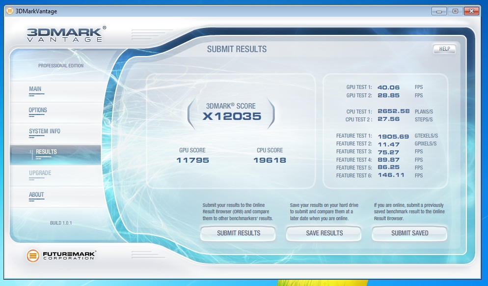

Auch ein mal Extreme http://www.3dmark.com/3dm11/5299775

Das ist tatsächlich deutlich zu wenig , dein Grafikscore sollte ne ganze ecke höher sein.
Der Vantage hat genau das gleiche Resultat , da hab ich mit meim Oldie i7 920 an die 32k Punkte im Performance Preset (mit 7970 aber so extrem viel macht das natürlich nicht aus^^)

Also ich hatte selbst System neu installiert, zwar nicht wegen dem niedrigem 3DMark wert aber trotzdem, die Punktzahl von 6000 hat sich nicht geändert. An den Treiber oder CCC einstellungen habe ich nichts geändert.
Welchen Diagnosetool gibt es da um möglichen defekt festzustellen? Wenn ich GPU-Z laufen lasse dann taktet die Graka bis 880MHz hoch.
