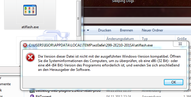

Hallo!
Ich habe das selbe Problem mit Vapor-X
habe das Bios runtergeladen was hier gepostet wurde doch da kommt immer eine Fehler Meldung. kann mir wer weiter helfen oder soll ich die Karte besser umtauschen? flash1.PNG
Das startet man nicht übers Windows, sondern über DOS
Anleitung liegt dabei :)
um ein USB Stick Bootfähig zumachen ist auch was dabei.
