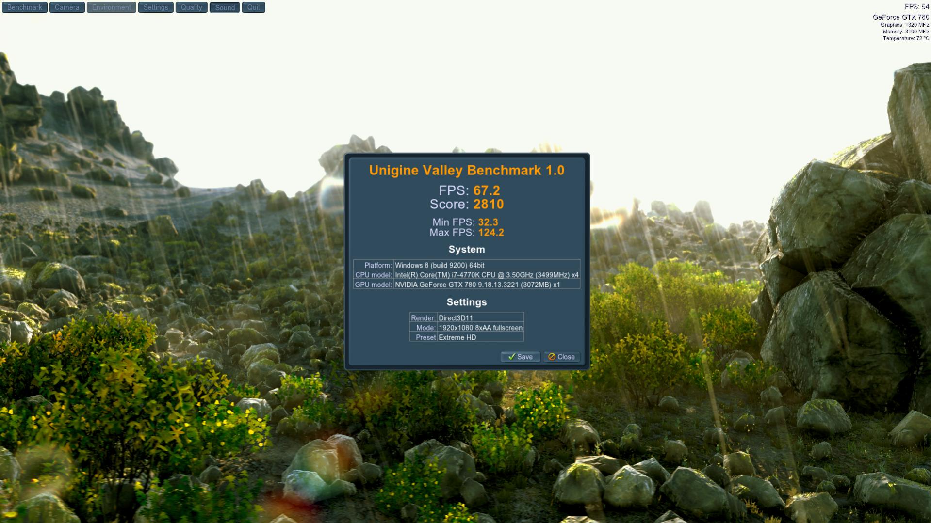

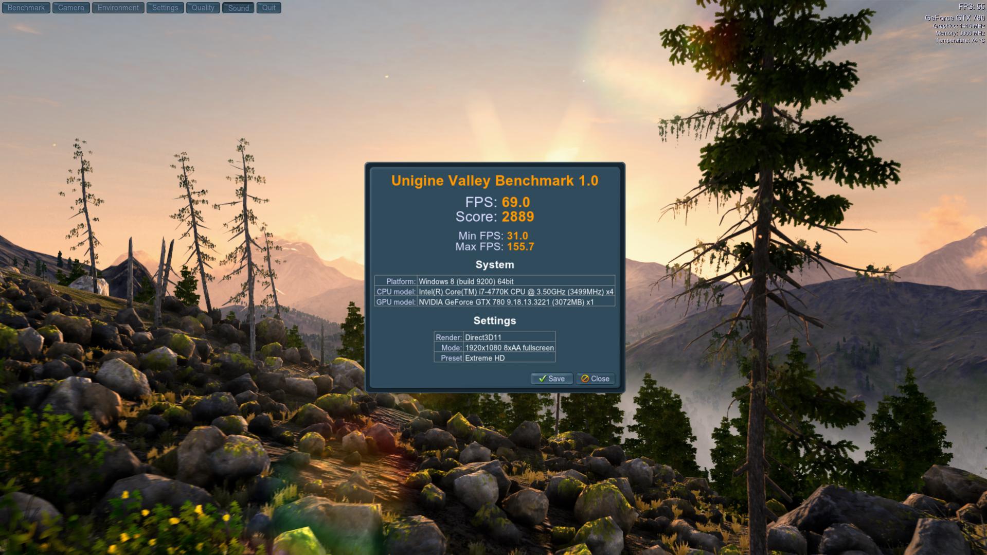

Puuuh, die übertaktete Titan gibt ja ordentlich Gas. Das sind einfach zu viele Shader im Vergleich zur normalen 780er. Es gibt Benchmarks, wo die 780er Super Jetstream schneller war als die Titan, allerdings nur bei bestimmten Spielen. Im 3DMark und im Unigine sieht man kein Land.
Ich lasse den Unigine bald nochmal durchlaufen mit der 2. 780er.
Bild 1 ist Prozessor auf 4,3Ghz übertaktet und die 780er @ 1410/3300
Bild 2 ist alles Stock, auch der Prozessor.
Komischerweise, sind die MinFPS trotz OC schlechter, dafür gibt es bei den MaxFPS einen ordentlichen Sprung.
Wie man sieht nimmt sich das nicht wirklich viel bei den Punkten. Im 013er 3DMark bin ich Stock bei 9404 Punkten im Firestrike und bei 9510 mit der GK Stock, Prozessor auf 4,3 Ghz.
