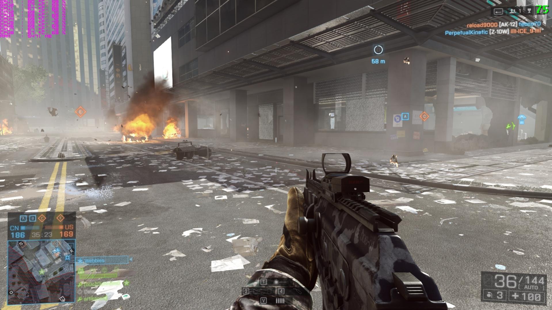

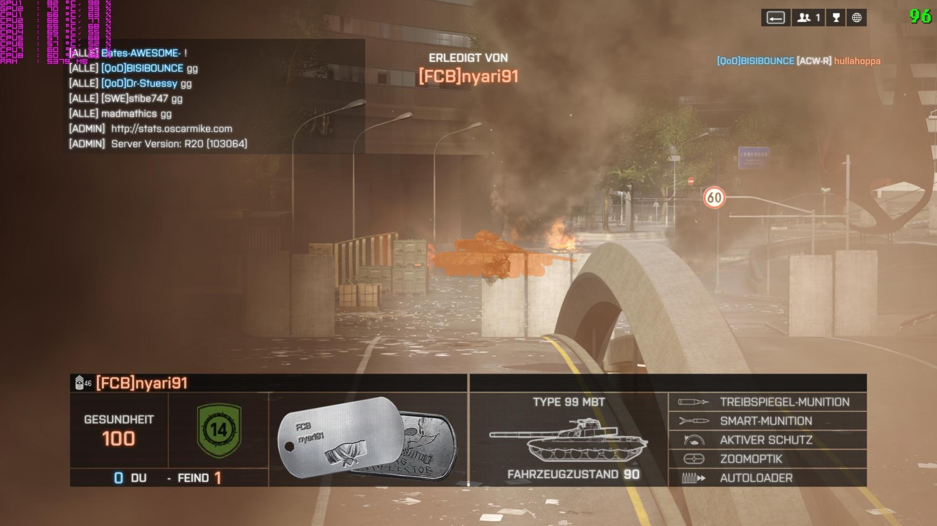

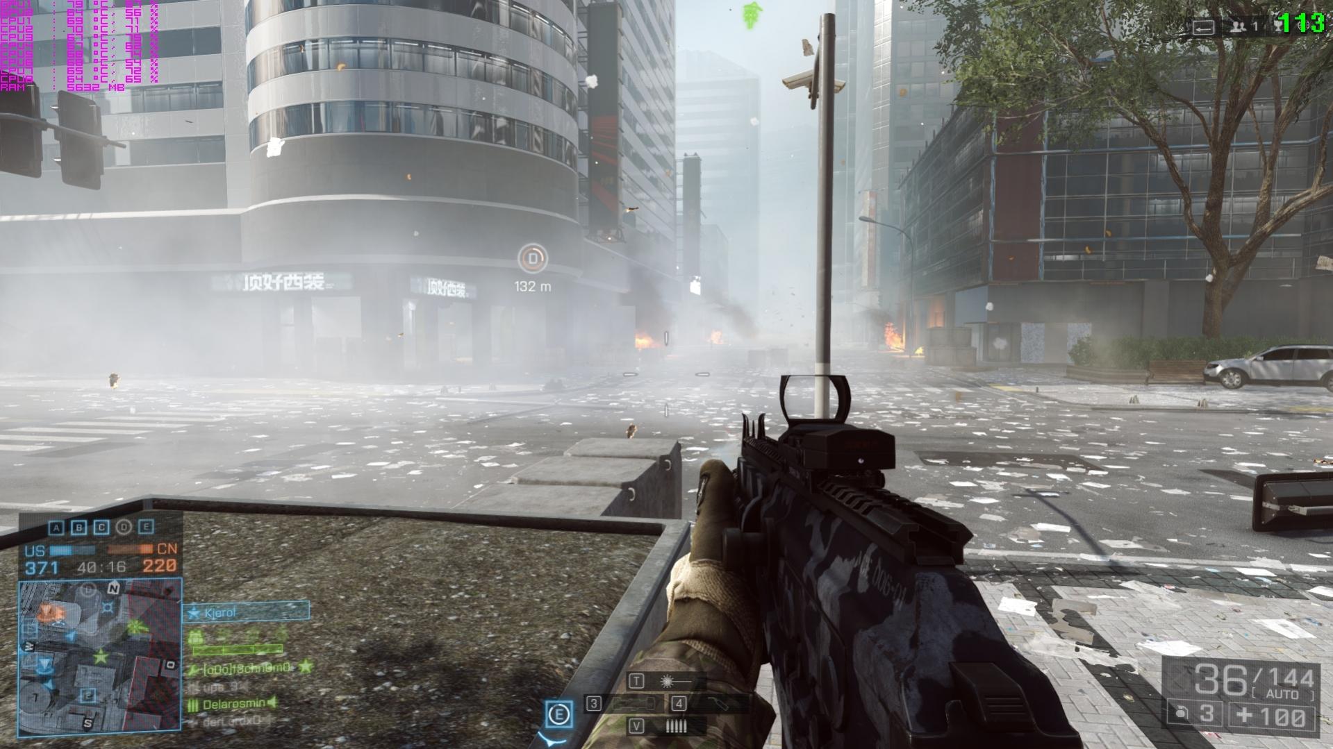

Übrigens, mit den 2x OC 780ern und dem 4770k@ 4,3Ghz, will Battlefield 4 nicht mehr so recht laufen und der Rechner bleibt einfach hängen. Unigine läuft ohne Probleme durch mit 4,3 Ghz. Mit 4.2Ghz läuft es recht perfekt.
Interessant ist, dass selbst mit den 2x 780ern OC und dem 4770k @ 4.2Ghz, trotzdem bei 1920x1080p und Ultra, die Frame bei Siege of Shanghai am Tower auf 80 FPS fallen, und bei ganz vielen Explosionen sogar auf 62 FPS. Sonst läuft es so mit 120-160 FPS. Mit nur einer Karte waren es 80-120 FPS.
Also ich komme jetzt doch was ins Grübeln. Eben ist der Rechner auch bei 4.2 Ghz abgestürzt. Mit Default Werten habe ich jetzt ca. 90 Minuten ohne Probleme gespielt.
Das Problem ist jetzt aber, dass ich kaum mehr FPS habe, als mit einer 780er auch oO. Immer so 90-120 FPS. Auch regelmäßige Drops auf 65 FPS sind dabei.
Die Auslastung der CPU beträgt noch immer etwa 50-80%, dafür schwanken die GPUs jetzt zwischen 70-90% Auslastung, was ja wieder auf ein CPU Limit schließen lässt. Wie soll ich das umgehen, wenn der Rechner selbst bei 4.2 Ghz nicht stabil läuft? oO.
