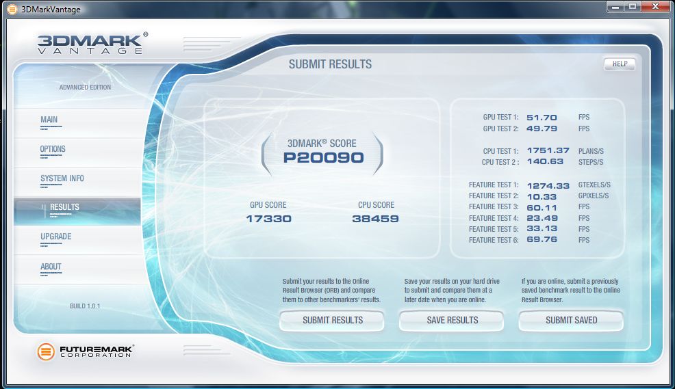

So...etwas rumoptimiert und nochmal laufen lassen. Damit kann ich leben :D
AW: [Sammelthread] 3DMark06 / 3DMark Vantage - Zu wenig Punkte?
tza:
was genau hast du alles optimiert?
sehr gutes ergebnis. deswegen meine neugier ;).
gruß
Offene Threads grob aufgeräumt für den Test und Taktrate vom Ram etwas angehoben ;)
das kann man ja kaum optimieren nennen... ;). nice, nice.
Aber so die 20k grenze gepackt...vorher wars knapp drunter...
