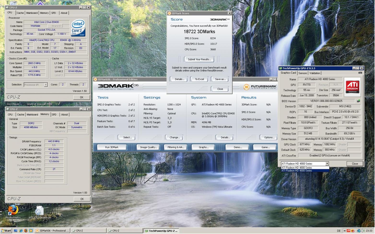

Hir nochmal einen Run mit dem E8400, der nächste woche ersetzt wird:cool_alt:

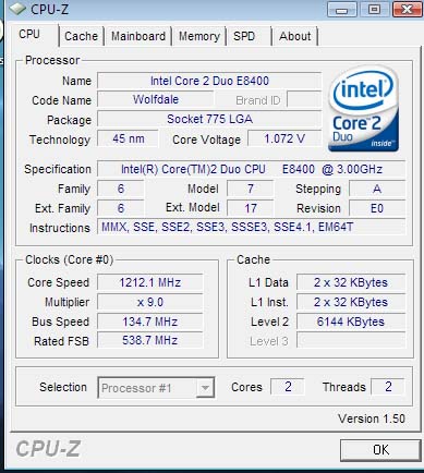

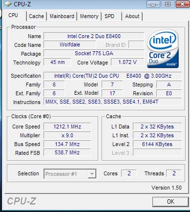

AW: [Sammelthread] 3DMark06 / 3DMark Vantage - Zu wenig Punkte?
ehm ja hab ich und wo steht jetzt der Takt? :lol:
biddeschön =)

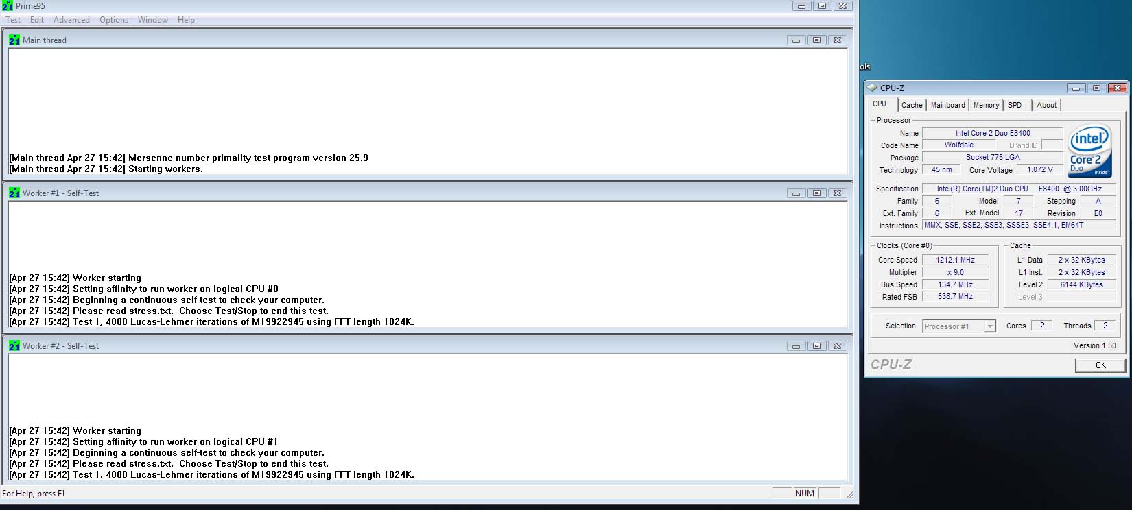

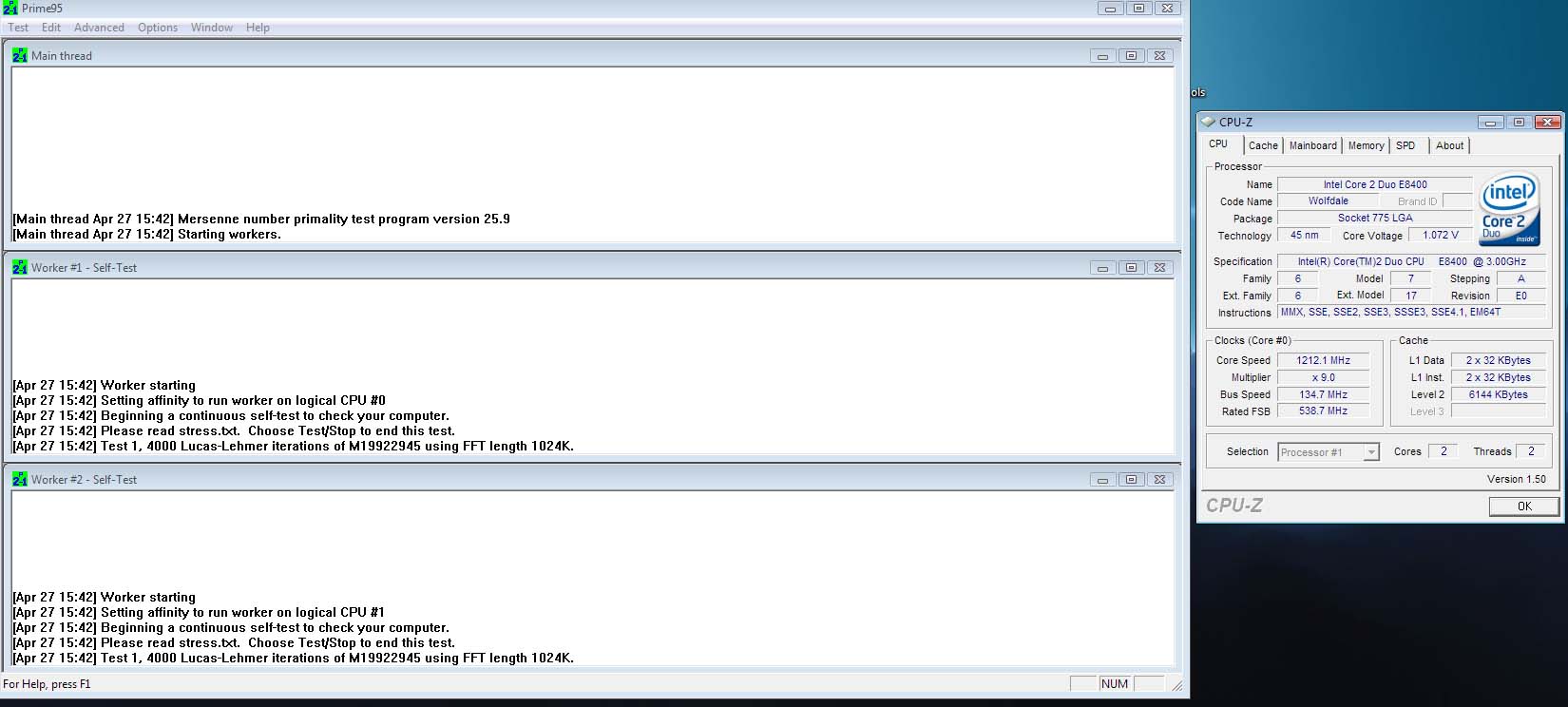

da verändert sich nichts.
oha...wieso läuft der denn nur auf 1,2 ghz? da stimtm wirklich was nicht...mal versucht den manuell auf 9*333MHZ zu setzen?
