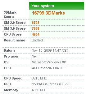

nathandrake schrieb:
hi leute, nachdem ich nun den pc mal geöffnet habe, wird mir der grund für die schlechte graka leistung klar. hab die kiste von nem onlinehändler zusammenbauen lassen - dabei wurde die graka scheinbar so "gewaltsam" in den pci-slot gepresst, dass der steckplatz nun gebrochen und total verbogen ist. wundert mich das das System überhaupt noch ging. werde den pc nun erst mal wieder zurückschicken mit der bitte auf austausch des mainboards.... frust. meld mich dann hier wieder wenn alles geklappt hat (hoffentlich). erst mal danke für eure hilfe!
Grüße
Hallo zusammen! Da bin ich wieder :). Vielen Dank nochmal für euer tolles Feedback letztes Mal. Heute ist mein PC nachdem ich ihn wegen dem defekten PCI-E Slot eingeschickt habe zurück gekommen. Das Mainboard wurde glücklicherweise ohne Murren und Knurren vom Händler ausgetauscht. Nun war ich natürlich gespannt ob sich die mickrigen 8481 3DMarks die ich vorher im 3DMark2006 mit meinem System erziehlt habe geändert haben. Zur Erinnerung, hier nochmal die Daten meines neuen PCs:
Betriebsystem: noch Windows XP SP3 (32Bit)
AMD Phenom X4 955 BE
Gigabyte GA-770T-UD3P
Zotac Geforce GTX 275
4 GB Corsair Twin3X4096-1333C9
Netzteil Cougar Power 550 Watt
Anbei nun die neuen Werte die ich heute mit meinem reparierten System im 3DMark2006 erzielt habe. Es sieht nun auf jeden Fall schon wesentlich besser aus, was mich enorm erleichtert und auch sehr freut :). Meine Frage ist nun - sind diese Werte für mein System jetzt ok? Oder ist da noch Spiel nach oben?
