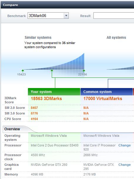

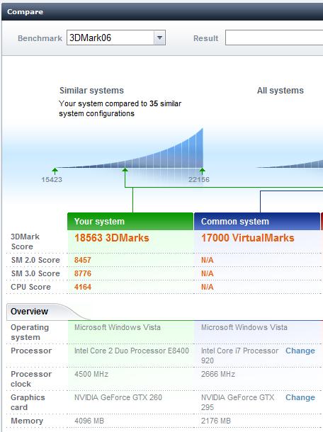

AW: [Sammelthread] 3DMark06 / 3DMark Vantage - Zu wenig Punkte?
18563
... passt bestens. Hast du unter Vantage den Standard Bench genommen (Performance)?

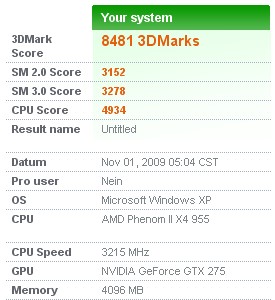

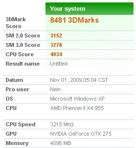

Hallo zusammen! So wie es aussieht habe ich auch ein Problem mit meinem System - ich hoffe ihr könnt mir weiterhelfen... bin aufgrund des 3DMark Ergebnisses schon etwas verzweifelt. Vor kurzem habe ich mir folgendes PC-System zugelegt:
AMD Phenom X4 955 BE
Gigabyte GA-770T-UD3P
Zotac Geforce GTX 275
4 GB Corsair Twin3X4096-1333C9
Netzteil Cougar Power 550 Watt
Installiert ist z.Z. noch XP. Die aktuellen Chipsatztreiber, sowie nvidia treiber sind installiert, auch das Bios ist Up2Date.
Mit dem 3DMark 2006 (habe nur die Demo) wollte ich nun mein System testen. Das Ergebnis ist total ernüchternd - 8481 3DMarks, auch der CPU Score ist bescheiden (siehe anhang) - das ist doch für mein System viiieel zu wenig oder? :heul: Woran könnte das liegen? Für jeden Tipp bin ich total dankbar!!!
... CPU Score ist vollkommen in Ordnung nur die Grafik ist übel, sollte jeweils doppelt soviel sein. Daten und Anbindung der Karte mit GPU-z überprüfen.
hi & welcome & cb!
exakt - cpu wert normal ...graka-wert müsste mindestens doppelt so hoch ausfallen.
vermute auch mal das die graka nicht " korrekt angebunden " wird u. dadurch ihr volles
potential nicht entfalten kann.
- poste mal am besten screen´s von gpu u. cpu-z.
hi leute, nachdem ich nun den pc mal geöffnet habe, wird mir der grund für die schlechte graka leistung klar. hab die kiste von nem onlinehändler zusammenbauen lassen - dabei wurde die graka scheinbar so "gewaltsam" in den pci-slot gepresst, dass der steckplatz nun gebrochen und total verbogen ist. wundert mich das das System überhaupt noch ging. werde den pc nun erst mal wieder zurückschicken mit der bitte auf austausch des mainboards.... frust. meld mich dann hier wieder wenn alles geklappt hat (hoffentlich). erst mal danke für eure hilfe!
