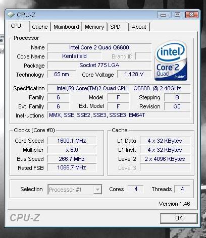

Bin mit der Leistung von meinem Pc nicht sehr zufrieden, spiele viel Herr der Ringe Online und da hab ich oft massive FPS Einbrüche auf 12 FPS in der Spalte.Spiele nicht mit Ultra Hoher Grafik, kein Dx10 aktiviert, Auflösung 1280.Durchschnitt FPS 30 bis 40, von meiner Sippe spielen welche mit einem schlechteren PC mit Ultra Hoher Auflösung um die 50 FPS.

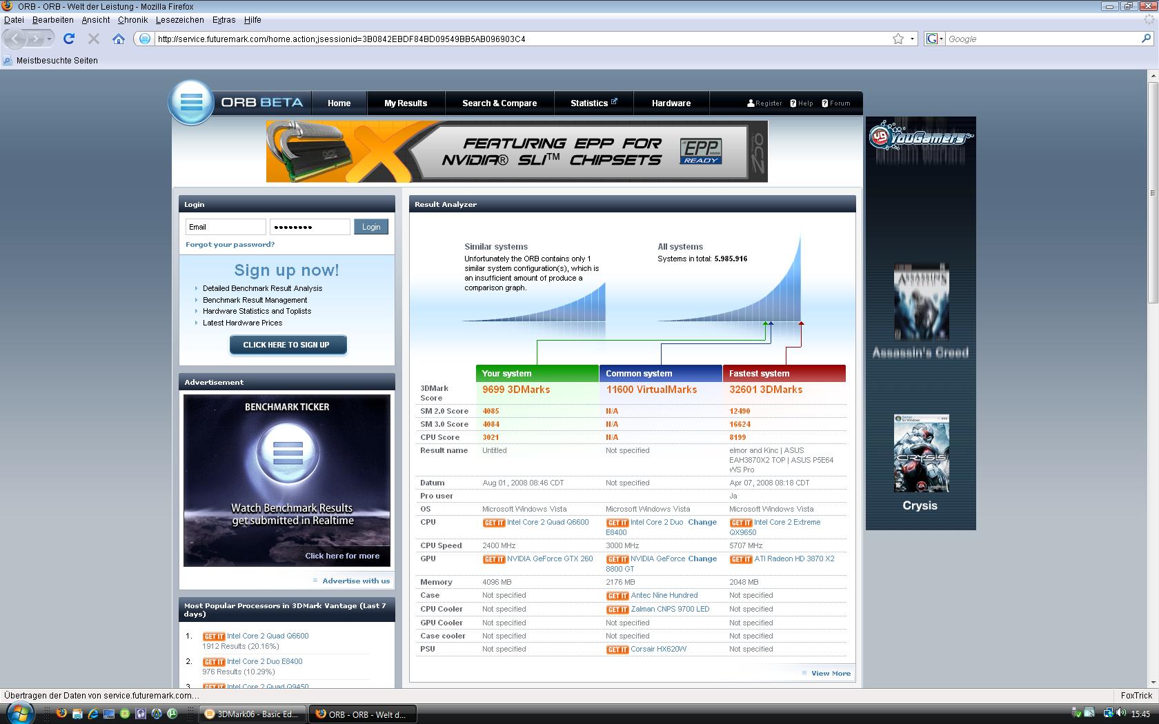

Darum hab ich mal den 3D Mark06 laufen lassen, um das Ergebnis zu sehen was mein Pc bringt, brauche euren Rat sind die PKT für meinen PC im normalen bereich, oder stimmt da was nicht?

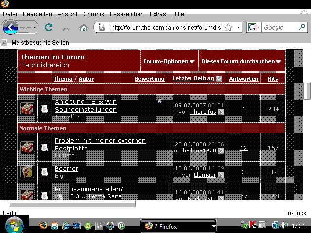

Was mir noch aufgefallen ist, sobald ich einen Grafikkartentreiber lösche um einen neuen zu installieren schaut es so aus wie auf dem Bild "Ohne Treiber" das ist ja auch net normal oder, sowas hatte ich noch nie?
Vielen Dank erstmal
Anbei ein paar Bilder von den Test mit CPU-Z und 3DMark06 und PCMark Vantage
Mein System
Intel Core2Quad 6600
Mainboard Asus P5K Deluxe/Wifi
Grafikkarte ASUS ENGTX260/HTDP
4Gb Corsair Ram
Betriebssystem Vista 64 Bit

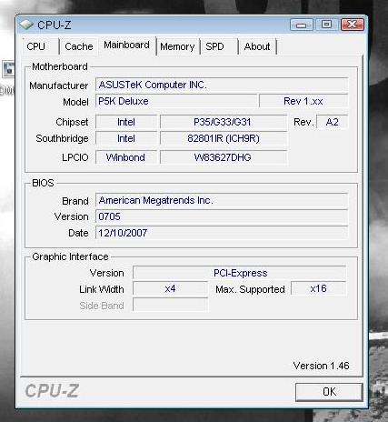

Kann es sein das deine Graka nicht mit 16x Anbindung läuft? CPU-Z sagt 4x. GPU-Z Screen mal posten.
Außerdem find ich die Runtertaktung (EIST) deines Quads auf 1,6Ghz recht niedrig. Geht der auf 2,4Ghz unter Last hoch?
kannst du mal von 3D Mark die einzelnen punktewerte angeben?
SM 2
SM 3
CPU
das sind normale screenshots? das sieht mir wie 32 bit aus :S
dein system müsste meiner meinung nach ca. 13.000-14.000 punkte bekommen.
hab ich erst gerade bemerkt. ich denke das dürfte das problem sein. gut aufgepasst :D

Hab mit Phenom9850 (=Q6600) und Radeon 4850 10500 Punkte unter Win XP32... Es sieht also echt seltsam aus, da deine Graka ja noch ein Stück schneller ist.
der wert ist auf jeden fall zu niedrig bei deinem sys.
an EIST liegt es denk ich mal nicht, jedenfalls ist das so normal.
die 4x anbindung ist es jedoch 100%ig nicht, hier sollte 16x stehen. schau im bios und im mobo handbuch ob es irg welche jumper gibt oder du das ganze einfach im bios einstellen kannst. ich habe selbst ein P5k und kenne jedoch keine bios einstellung dafür. stell mal PCIe frequency auf 100.

Vielen Dank mal für eure Antworten, kurz die Werte für luxx
SM 2.0 Score 4085
SM 3.0 Score 4084
CPU Score 3021
und die CPU taktet selber runter auf 1600, wenn sie nicht beansprucht wird.

Liegt an der CPU, mit 3,6 GHz z.B würdest du auf ~ 13k Punkte aufsteigen.
es liegt definitiv an der 4x anbingung. änder dies und lasse 3d mark nochmals durchlaufen. ich reiße ja schon mehr als 12k mit ner 8800gts...
also an der CPU liegt es aufjedenfall mal nicht so wie Timeless es gesagt hat :D

Ich hab da was im Handbuch gefunden, da steht
Expansion Slots
2xPCI-Ex16(blue@x16mode,black@4or x1mode)
ich habe meinem am Black, weil wenn ich am Blue bin, sind meine Sata Stecker im Weg, weil
die Grafikkarte so lang ist.
Werde die mal abstecken, und die Grafikkarte wechseln auf Blue, dann schauen wie der Test aussieht

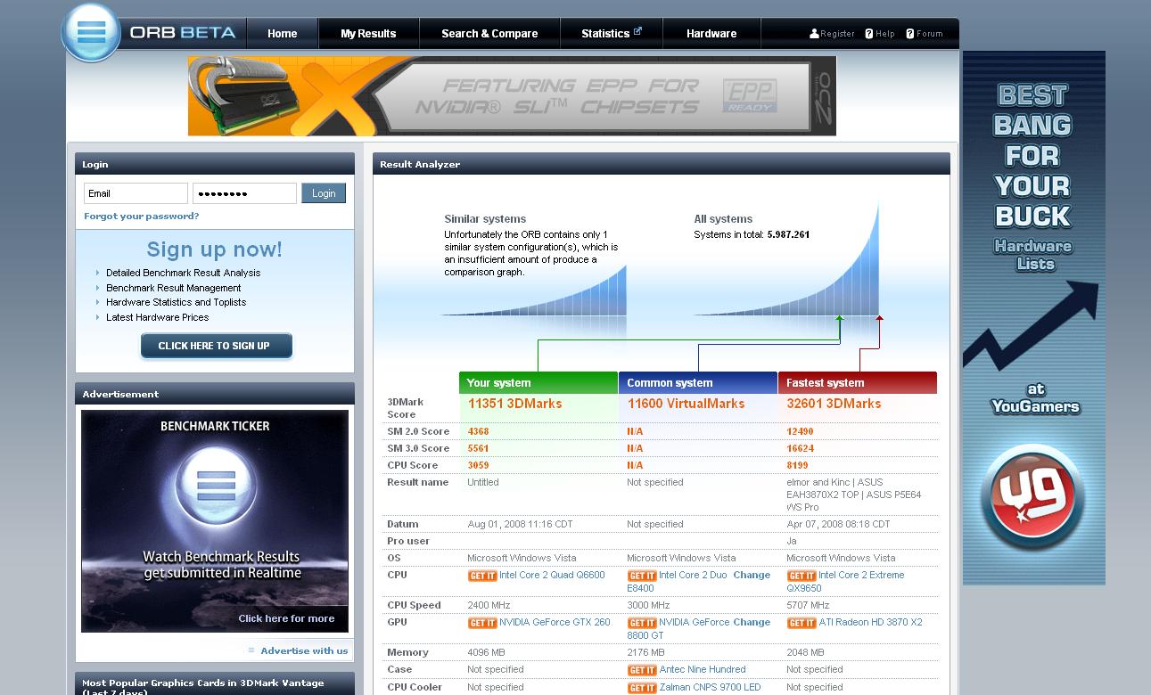

so der neue Test ist fertig, komme 11351 Punkte das schaut ja schon mal besser aus :-)
Nun ein anderes Problem, wegen der länge der Karte und der S ATA anschlüsse, ich kann da gar keine abgewinkelten Stecker nehmen, weil die Karte liegt ca 2 millimeter über die anschlüsse :-(
gibts da eine andere Möglichkeit ausser ein neues Motherboard?
