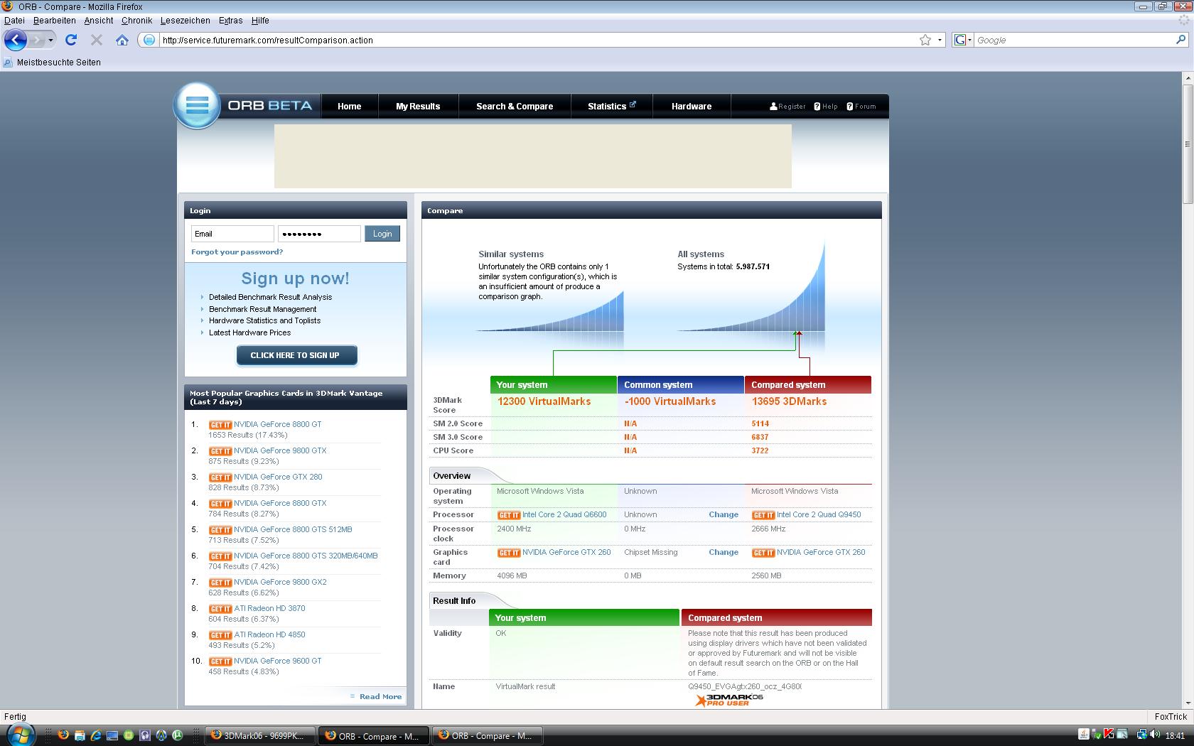

Das mit den Kabel muss ich mir nochmals anschauen, anbei noch ein test mit dem Link von Luxx

Hast du im Treiber irgendwelche Bildverbessernden Optionen Eingeschaltet?
AA/AF oderdie Darstellung auf Quality?
V-Sync deaktiviert?
Ich denke wenn hier jemand bencht benutzt er auch jeden (legalen) Trick um an mehr Punkte ranzukommen.
Wenn du dann ein paar von den Sachen aktiviert hast haut das mit den Punkten schon nicht mehr hin.
ja, wenn er Virtual Mark laufen hat, ist es mit hocher Wahrscheinlichkeit auch ein Grund dafür, weshalb die Punkte nicht höher ausfallen. Wobei er ja jetzt schon 12300 Punkte hat, was langsam in die Region dessen kommt, was mit dem System normal sein sollte.
Deshalb schlage ich dem Threadersteller mal - wie von @ sepp_the_ripper mehr oder minder ebenfalls aufgezeigt - vor, den Virtual Mark auszuschalten und zwar, bevor er überhaupt den 3DMark laufen läßt. Am besten, Neu booten und danach direkt 3DMark durchlaufen lassen, ohne vorheriges Aufrufen irgendwelcher sonstigen bremsenden Programme.

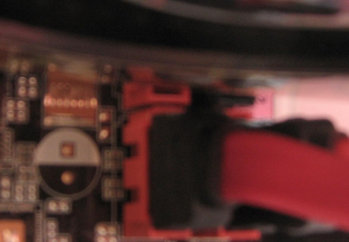

hab mal ein Bild gemacht wegen dem Sata Kabel, leider sieht man nicht soviel
werde aber morgen ein abgewinkeltes kaufen und testen.
2 Anschlüsse gehen sich ja normal aus, aber die anderen sind verdeckt..
lg
ne, bei mir waren sicher keine dabei :freak: ich werd das morgen kaufen, dann seh ich eh
das vielleicht die ganze aufregung umsonst ist
gruss
